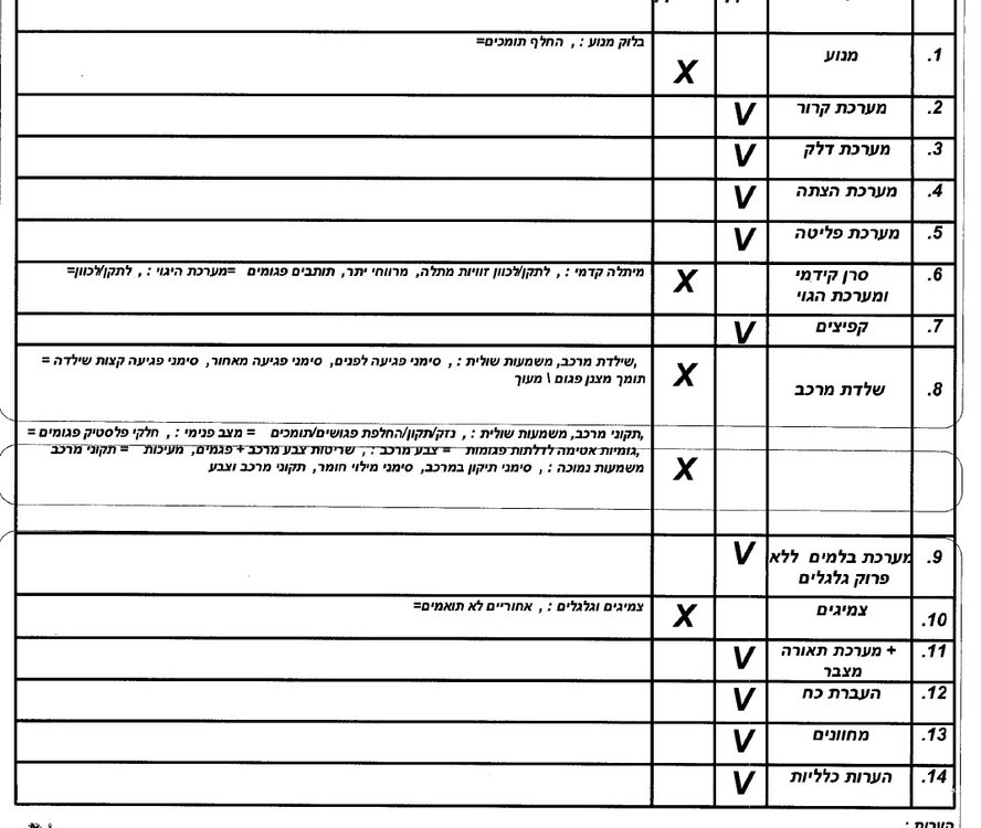

  25. שלום רב, מברר עבור חבר. הונדה סיוויק 2006 1.8 ES. הרכב עבר 97KK, יד ראשונה, מוצע למכירה ע"י קרסו טרייד אין. מצורף סיכום דו"ח הבדיקה. תודה רבה לעונים.
