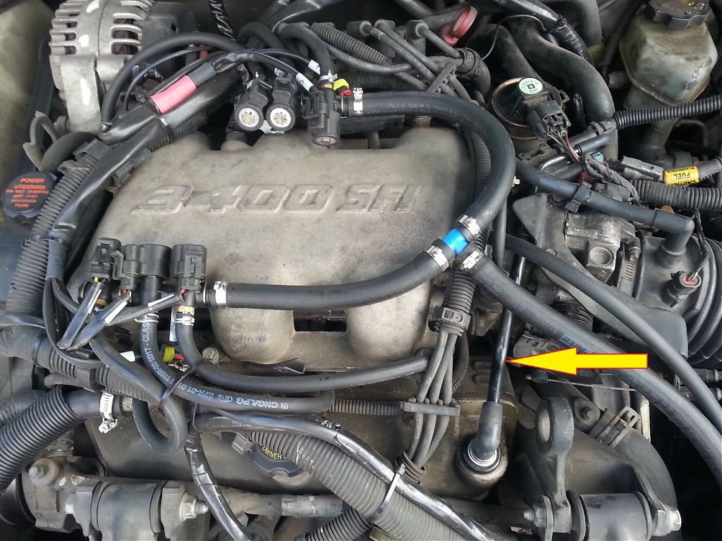

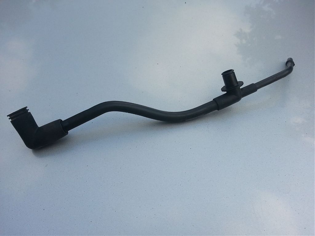

עדכון: הרכב יצא היום מהמוסך, והבעיה הייתה צינור אויר קרוע של המצערת (או משהו כזה, באמת שאינני מבין בזה). מקווה שאכן הכל יסתדר מעכשיו. מצורפות תמונות. -

בדקתי מים כמה פעמים בימים האחרונים ולא ראיתי ירידה במפלס, לא ברדיאטור ולא במיכל עיבוי, אז אני בספק אם אכן קיימת נזילה. המערכת היא של LOVATO. חבר אמר לי שצריכה גבוהה יכולה לנבוע גם מחיישן חמצן ו/או חיישן מסה לא תקינים. האם מומלץ בכל מקרה להחליף חיישן חמצן וחיישן מסה ברכב? זה יחסית כסף קטן (ב-EBAY), והתועלת נראית גבוהה. -
לפני שבועיים רכשתי את הרכב, יד ראשונה עם 105KK, במצב מכני מעולה. נהגתי עליו במשך כשבוע לפני ההסבה, גם בעיר וגם כמה נסיעות בינעירוניות, והוא הרגיש מצוין. המנוע עדיין מלא בכוח, והגיר תפקד חלק, למעט נקישות קלות מאוד פה ושם (הבעיה הזאת כבר נדונה רבות בפורום ואם וכאשר המצב יחמיר- הפתרון ידוע). כל המערכות החשמליות של הרכב עובדות באופן מושלם. לפני כשבוע התקנתי מערכת גז במקום מאוד מומלץ (גם פה בפורום), לדעתי החברה הכי ותיקה בתחום. אומנם עלה קצת יותר יקר, אבל העדפתי לשלם יותר ולעשות את זה במקום בעל שם. ביום שלישי הרכב הוצאתי את הרכב ממרכז ההתקנות. המתקין אמר שהוא עשה בדיקה בלחץ למערכת שלו, וכן בדק את מערכת הקירור שלי ולדבריו יש לי נזילת מים "עצבנית" (בדקתי את זה לאורך מספר ימים ואם בכלל יש נזילה היא מינורית וממש לא "עצבנית"), וכן הוא אמר שאחד החיישנים על ראש המנוע לא היה מחובר והוא חיבר אותו בחיבור מאולתר, ובכל מקרה המליץ לי לגשת למוסך על מנת לבדוק את הדברים. באותו יום נסעתי לת"א (כ-50K), וכשעמדתי באחד הרמזורים, החלטתי לכבות את המזגן. כמה שניות לאחר כיבוי המזגן הרכב רעד קלות ונכבה. ניסיתי להניע שוב והצלחתי רק כשרגל הייתה על הדוושה. יום למחרת נדלקה נורת אזהרה (אני חושב CHECK ENGINE). ביום חמישי חזרתי למרכז ההתקנות לבדיקת הטכניון, וכן לתיקון התקלות. בחמישי בערב שוב הרכב כבה פעמיים, הפעם כבר תוך כדי נסיעה (ברגע שהורדתי את הרגל מהדוושה), ביום שישי כבה פעם נוספת באותה צורה, והערב כבה פעם נוספת בעמידה בניוטרל (כשהמזגן עובד). נוסף על כך, כשהרכב עומד ב-N/P, הוא יחסית רועש ורועד למה שהיה קודם. לפני ההתקנה הוא היה שקט ברמה שהיית צריך להתקרב על מנת לדעת שהוא אכן מונע. כמו כן צריכת הגז בנסיעה משולבת גבוהה בכ-20% לעומת צריכת הדלק בתנאים דומים. מחר אמורים לתאם לי שוב כניסה למרכז ההתקנות, אבל האמת שהתחושה שלי לאחר ההתקנה כבר ממש לא טובה. למי שאין סבלנות לקרוא את הכל, אז לסיכום, אלו הבעיות: לאחר התקנת מערכת הגפ"מ, 1. מספר פעמים הרכב רעד וכבה במצב P/N, במיוחד כשהמזגן כבוי אבל גם כשהוא דולק. 2. מספר פעמים הרכב כבה תוך כדי נסיעה כשאני מוריד את הרגל מהגז בנסיעה איטית יחסית. 3. לאחר שהרכב כבה, ההנעות קשות ומצליחות רק עם רגל על הדוושה. 4. במצב N/P הרכב רוב הזמן רועד ורועש משמעותית יותר לעומת המצב לפני התקנת המערכת. 5. צריכת הגז גבוהה ב-20% לעומת צריכת הבנזין.
