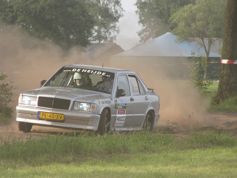

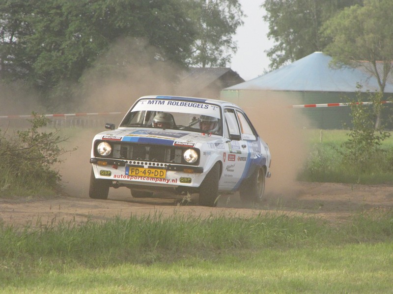

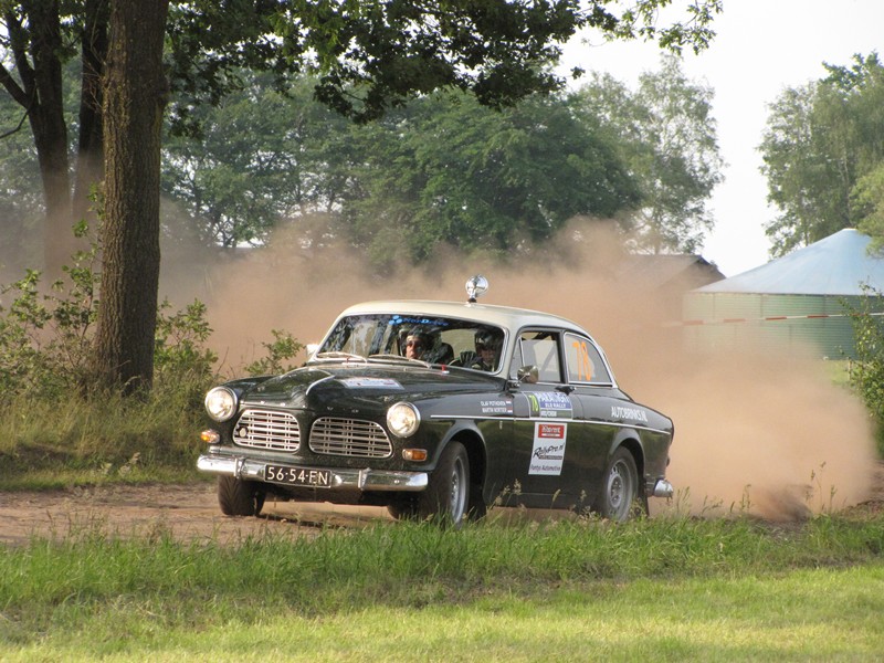

אגב, הנה תמונות בונוס לפורום אספנות מתחרות ראלי שהיתה לא מזמן באזור שלי:
