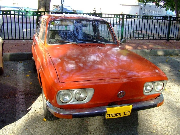

אחרי שנה וכמעט 15000 ק"מ, ורדה נכנסת לשיפוץ. בשלב הראשון פחחות וצבע (אני קרוב לסגירה עם פחח) ובשלב השני החלפת הגיר הסורר (שמנגן סרנדות בכל ההילוכים וקופץ משלישי...).
אני מתכנן לעשות את הפירוק וההרכבה אצלי בחצר כדי לחסוך עלויות, אך אני פוחד לשבור את השמשות בפירוק עצמי, אי לכך, אני מחפש זגג מקצועי שיהיה מוכן לפרק ולבסוף גם להרכיב עם הגומיות החדשות אצלי בחצר. יש דבר כזה?
בנוסף, אם מישהו מחזיק אצלו חלקים לוריאנט (ובפרט פסי הניקל לאורך הבודי שחסרים לי :cry:) עכשיו הזמן להתגלות!
צירפתי תמונה אחת של 'לפני' (קרדיט לדרור בננה) ותמונה של החבילה שקיבלתי מברזיל, עם כל מה שצריך לשיפוץ.
כמו תמיד, שמח לכל עצה :-D.

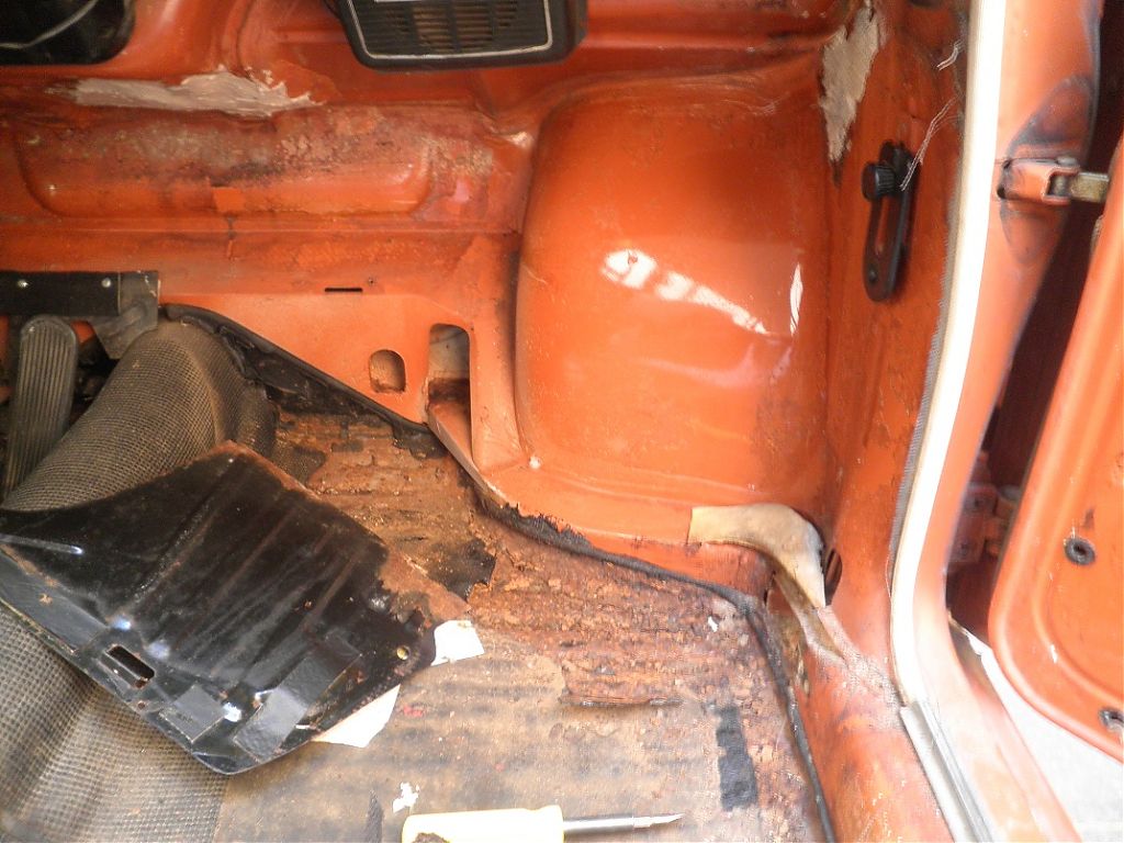

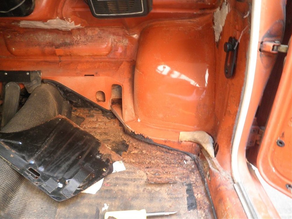

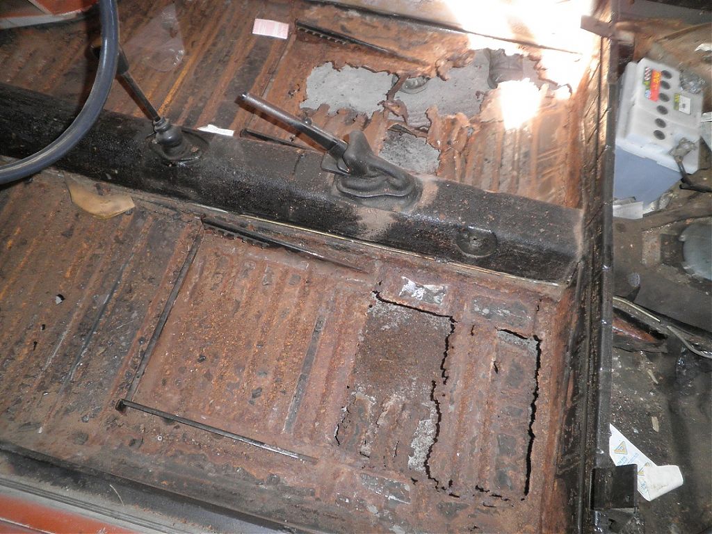

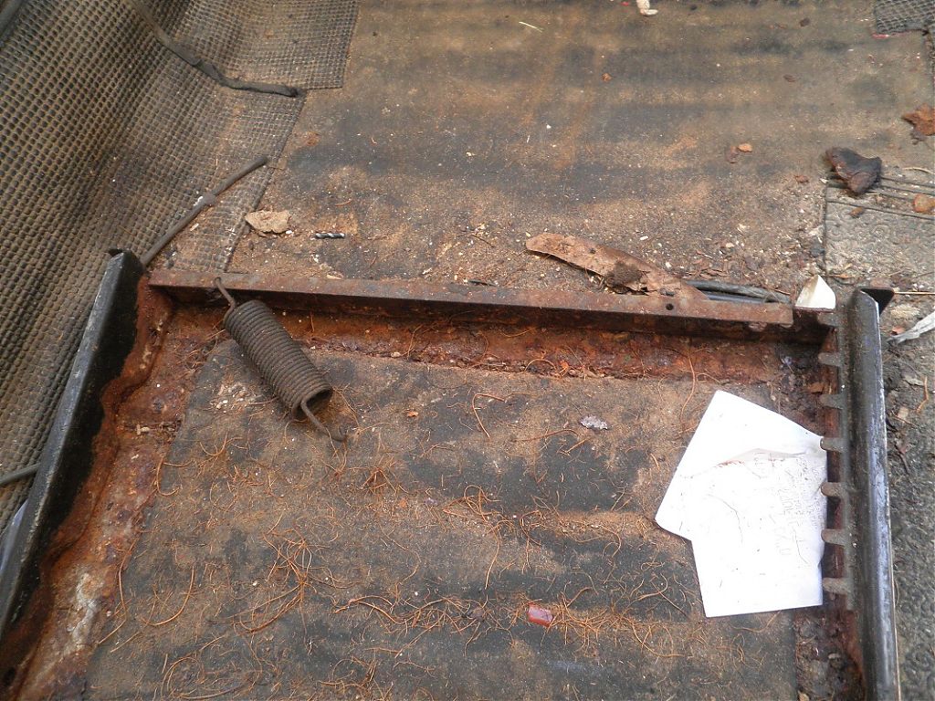

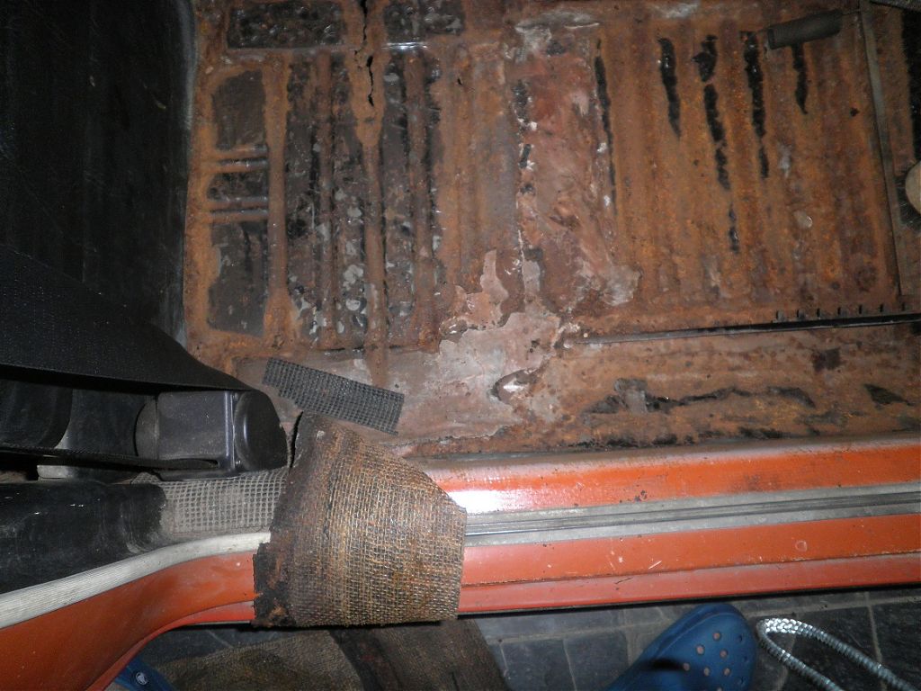

טוב, אז התחלתי לעבוד...
הנה תמונות של איך *לא* להדביק יריעות יריעות זפת על רצפה של רכב.
בהתחלה זה עוד נראה סביר, אך הזוועה מסתתרת מתחת. לא מצליח להבין את המחשבה של מי שעשה זאת, לתקוע זפת על החלודה ולהשתמש ביריעות על פח גלי ולהשאיר חורים... :roll:
יש למישהו עצה איך להסיר את היריעות האלה בקלות (יש לי עוד את צד הנהג לעשות)?
בתמונה האחרונה אפשר לראות בתחתית איזה חומר לבן, שנראה כמו מסטיק לעוס. מה זה ואיך מסירים את זה?
בסך הכל, אחרי שניקיתי את הכל, המצב לא קטסטרופלי. יש כמה חורים וטלאים לעשות, אבל כבר ראיתי רצפות גרועות יותר...

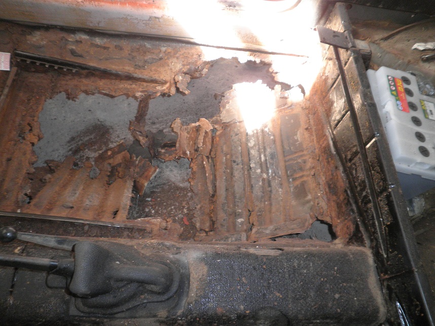

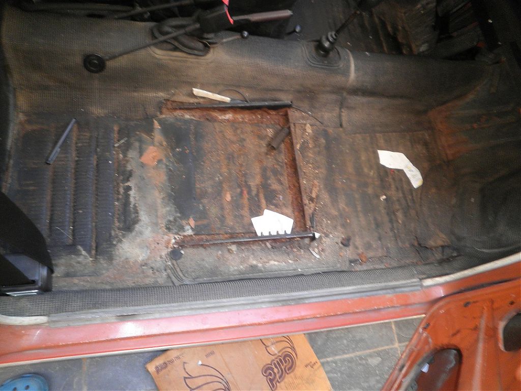

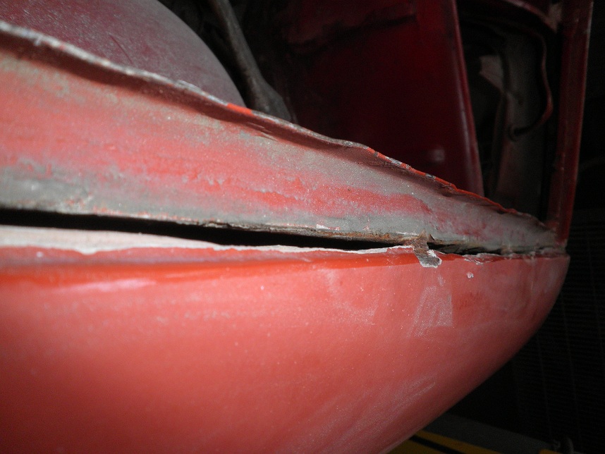

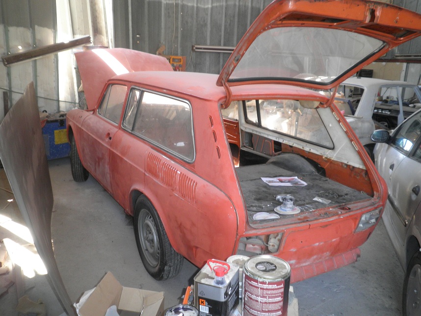

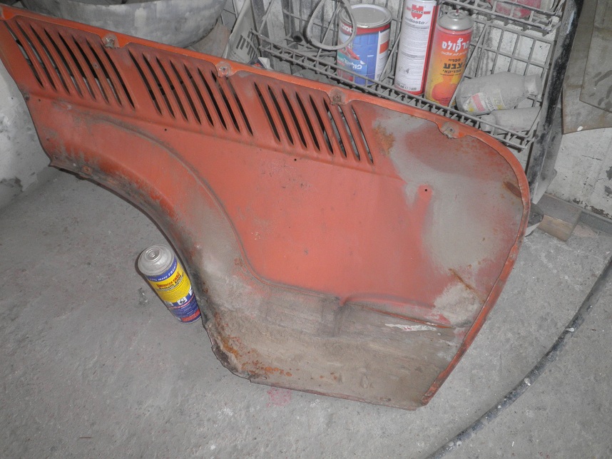

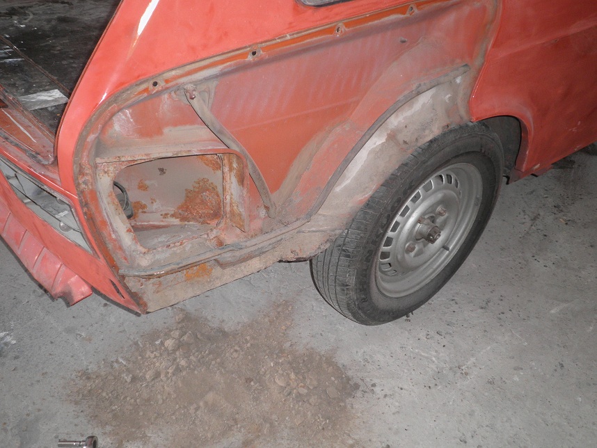

טוב, על אף שאני מרגיש שאני כותב לעצמי פה, טוב שיהיה יומן שיפוץ מסודר, אז אני מעדכן...
היום ביקרתי את ורדה אצל הפחח והיקיף העבודה מתחיל להתחוור לי.
הרצפה רקובה קומפלט- הכל ייחתך ויוחלף בפח מגלוון חדש. עם כל הכבוד למקוריות, המצב הזה לא יכול להמשך!
בתוך הכנף הסתתר חול של 35 שנה שנחת לפחח על הראש ברגע ששחרר את הכנף :lol:
תיקון של תאונה בכנף הקידמית שנעשה בעבר- נעשה בצורה כושלת. במקום לתקן את הכנף ולהבריג אותה בחזרה למקום, ריתכו הכל לשלדה ומלאו את הדבר העקום הזה בחומר :evil:. הפעם זה יתוקן כמו שצריך!
זהו להפעם, קבלו תמונות:
