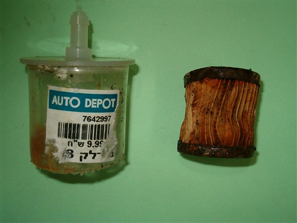

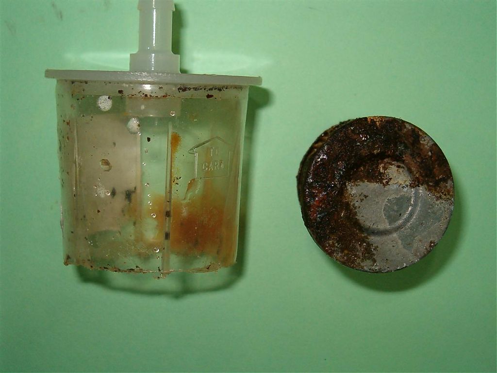

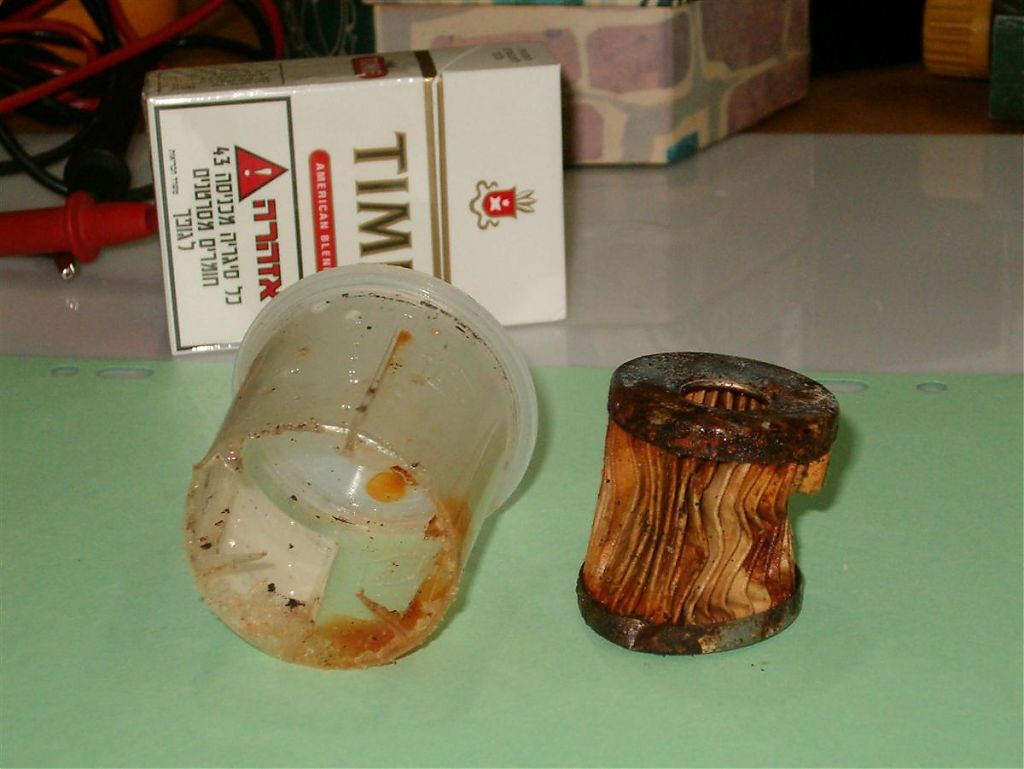

מצורפות מספר תמונות של פילטר דלק פשוט שרכשתי באוטודיפו לשימוש מסויים שכרגע אני נמנע מלגלות אותו לחברי הפורום.
הפילטר היה בשימוש חד פעמי בלבד לפני מספר חודשים ושכב ברכב ללא שימוש. כפי שאתם רואים הפילטר מלא חלודה, הפילטר נראה מעוות כתוצאה מניסור בעזרת משורית ושליפה אכזרית מתוך מיכל הפלסטיק.
נחשו למה חלקים מהפילטר חלודים ?
איזה כייף לי :)

אינני יודע באיזה פרוייקט סודי אתה עוסק בימים אלה, אך הדוגמה שהראת
נחשפת לעיניי כל הזמן בעת טיפול בקרבורטורים, ולאחר פירוק והחלפת מסנן דלק, שהדלק ברכב עבר סינון דרך המסנן שבתמונה, ועבר את המסנן וחדר לקרבורטור, ואת תופעות הלוואי של סתימות הדלק הקירטועים "והחיתוכים",
גם שלרכב הוחלפו מספר מסננים לפני שהגיע אלי, בגלל דלק מהול במים !!

צביקה היקר, כמו תמיד המקצועיות שלך וניסיון רב השנים שלך הובילו אותך כמעט לתשובה הנכונה וקיבלת ציון 9 מתוך 10.
איזה כייף לי :)
מרק ידידי היקר שלום רב !
אינני מסתפק בפחות מתשובה מושלמת= 10 !
הפחית עשויה מפח מגלוון המשמש מחיצה בים הנייר המקרוני, בכניסת הדלק למסנן וביציאת הדלק במסנן, דה אקע, פחית זאת כשהיא באה במגע עם המים בדלק, מתחמצנת, מחלידה, וגורמת באופן מיידי לדלק במסנן להחליד, ולהפריש חלודה למסנן, ומשם לקרבורטור.
את פרטי הניסוי שאתה מבצע, אשמח לשמוע אפילו בפרטי, רק אם אתה מוכן כמובן.
בהצלחה בניסוי.
צביקה

אולי הבחור השתמש במסנן כדאי לפתור בעיה קשה של ליכלוך במערכת המתזים למגבים?
ואז הכול ברור.

יכול להיות שהפלטר היה מורכב ברכב שנסע תמיד על רבע טנק דלק או פחות, וככה הצטברה בו כל החלודה והלכלוך.

הפילטר שבתמונה סחף בעיקר מים, וסיליקון, וחומרים נוספים לא מזוהים, שהמרכיב העיקרי שבהם הוא, מי ברז שתקפו את החלק המתכתי של המסנן, והריאקציה הכימית גרמה לצבע החום שהוא סימן חלודה מובהק של מים הבאים במגע עם מתכת.
