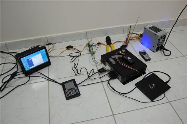

שוב תמונות.

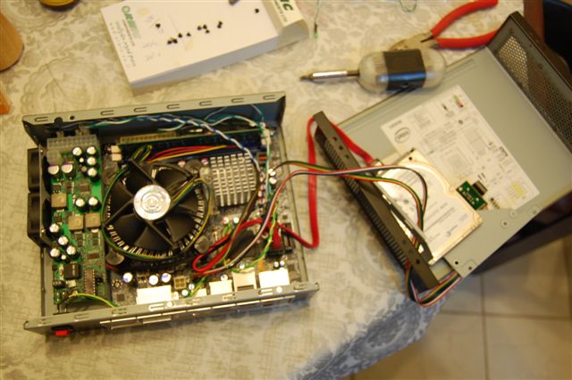

Pioneer TS-X150

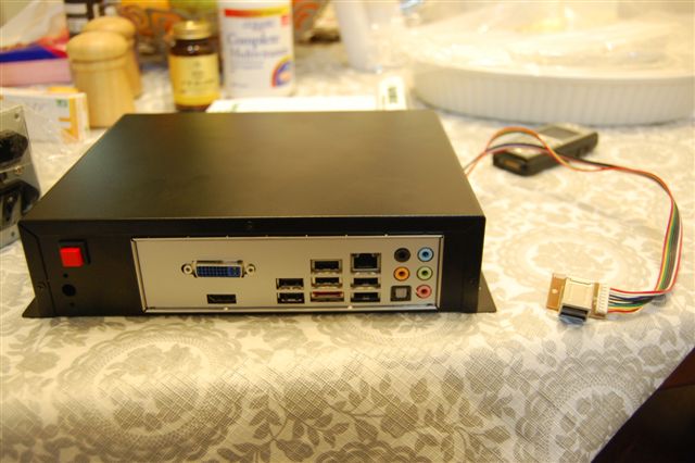

Pioneer TS-X150
עכשיו - לאחר הברכה של אלכס - אני יכול להתחדש ולהנות :-P
הגעתי לנירוונה
Pioneer TS-X150
תתחדש, המארז נראה מאד מושקע.
