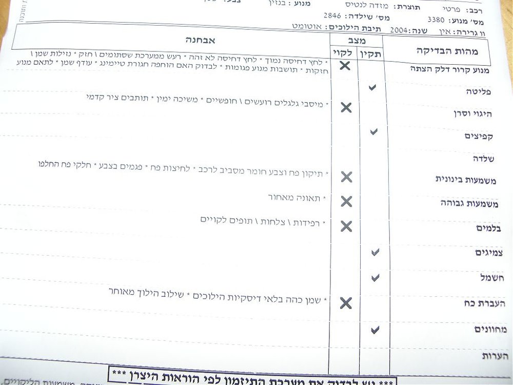

עשיתי היום בדיקה וזה מה שיצא.
לפי מה שכתוב בשורה של השילדה היה תאונה מאחור אבל לפי מה שהבוחן אמר רק היה פגיעה בפח והשילדה שלמה-
השאלה היא אם הוא פשוט לא בשוק קצת?או שזה פשוט כסת"ח כי כל מה שיש שם זה איזה שיפשוף ולא מעיכה
מה דעתכם לגבי כל השאר.
תודה

הרכב עבר תאונה. זה נרשם תחת "משמעות גבוהה".
מצבו של הרכב לא מזהיר.
לאחר שקראתי כמה וכמה דוחות בדיקה של אנשים פה שפורסמו זה נראה כאילו כל המכונים כותבים אותו דבר-לדוגמה הבלנו שפורסם פה לפני כמה דקות ושם תיקון תאונה ופח וכאלה מופיע במשמעות נמוכה בעוד אצלי זה בינוני וגבוה.
השאלה היא אם כל הדברים האלו ברי תיקון במחיר סביר.
לגבי השילדה אני הסתכלתי איפה שהיה השיפשוף והכל נראה מקשה אחת בלי הלחמות ובלאגנים
עוד אנשים?
אני מהמר שריצפת תא המטען נפגעה ותוקנה. חבל שטופס הבדיקה שקיבלת מאוד לא מפורט ומאוד מבולגן, קשה להבין במה בדיוק מדובר. האם הבוחן לא הסביר לך בע"פ מה טיב הפגיעות?
שים לב להערה על הפרשי הלחץ במנוע. זה לא סימן חיובי.
הבודק הסביר וגם אמר שהרכב במצב טוב ועל כך פליאתי כי הוא הדביק תאונה מאחורה מה שלא נראה לי ואמר שהוחלף שם הפלסטיק בין שני הגלגלים האחוריים אבל השלדה נקייה-בכלל כל הדוח הזה נראה לי מבורדק מדי והשאלה היא האם שווה להוציא אותו לבדיקה נוספת?
תכניסו לחישוב שאני מכיר את מי שמוכר את האוטו והיה לו אותו עד עכשיו קרוב לשנתיים.
מעבר לזה האוטו בנסיעה שקט כמו כל אוטו אחר ולא נראות בעיות מיוחדות...
מה אומר בעיית הדחיסה-נמוך/לא זהה?
באמת מוזר שלא פירטו את מהות הפגיעה מאחור, ובפרט כשהיא מוגדרת כמשמעות גבוהה.
אני לא חושב שבבדיקה נוספת תקבל תוצאה שונה, המכונים לא לוקחים סיכונים בקטע הזה.
תצתרך פחח להערכת הנזק, אולי רק אז תוכל לקבל החלטה נכונה.
אישית הייתי ממשיך הלאה לרכב הבא.
יש לך את נתוני הקומפרסיה?כמה הפרש הקומפרסיה?

זה לא נרשם סתם תחת סעיף משמעות גבוהה.
כנראה שהרכב עבר תאונה לא קטנה.

צריך למלא את שורות האיקסים בטופס לא?מעבר לעובדה שכמו שציינתי הבוחן אמר שזה רק פח והשילדה נקייה ושהאוטו במצב טוב.
אני מעדיף תגובות על שאר הדברים בטופס שגם נראים לי קצת יותר מדי חוזרים על עצמם בכל טופס בדיקה.
אם רק השלדה תשאר כבעייה שמאיימת על הרכישה אני יבדוק אותו במוסך שילדות.
מה דעתכם על בדיקה במכון נוסף?

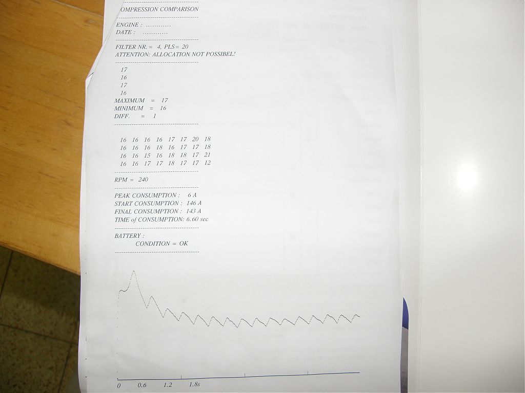

מה לגבי נתוני הקומפרסיה שהעלתי לפני כמה הודעות?
נשמח לעוד תגובות.
עוד תוספת לעניין ההקומפרסיות שאולי ישנה משהו זה שהאוטו לא בשימוש הרבה ולכן עומד לפעמים לפרקי זמן ממושכים.
האם יש בזה חשיבות שהמנוע קר לאחר עמידה?
הפרש הקומפרסיה בערך התקין.

צר לי לאכזב אבל הרושם שלי הוא שטופס הבדיקה שקיבלת חסר כל ערך.
נשמח אם תספר לנו באיזה מכון בדיקה מדובר.
זה גם מה שאני חשבתי בדיעבד כי זה נראה לי טופס מונפץ לחלוטין(שאת זה הבנתי רק בדיעבד מאחר וזה גם היה בסמוך לסגירת המכון) ולצערי אני כנראה אצטרך לקחת אותו שוב למכון אחר מאחר והרכב נראה במצב יותר מטוב וממישהו שאני מכיר ויכול לסמוך עליו שהוא לא עשה איזשהו שיפוץ מנוע/שילדה נרחב אחרי תאונה ולא אמר לי על זה.
המכון הוא אמיתי בעפולה שדווקא די הומלץ פה-חבל.
עם כל תגובה ותגובה פה אני יותר ויותר סולד מהמכון.
