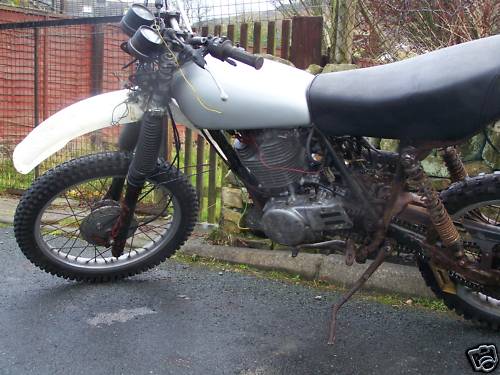

זאת הכלה המחיר 150 לירות שטרלינג
האופנוע במצב נסיעה עם רישוי.
כדאי להתעסק?
יש הערכה כמה האופנוע יעלה לי (כולל משלוח מבריטניה ומיסים)?

בשיפוץ אופנועים קצת יותר אז:
ה-XT הוא כלי נחמד מאד, ואחד החביבים עלי
בעבר הרחוק הוא היה בין הכלים היחידים בארץ ששימשו
לאוף-רוד, שבילים, "קרוס" בעגה של פעם...
השיפוץ שלו פשוט יחסית כי מדובר בכלי אמין ופשוט,
יש לו מעט מאד מערכות שכדי לשים עליהם את הדעת,
אבל יש לקחת בחשבון ששיפוץ, אופנוע בשנתונים הנ"ל לא יוצא זול!

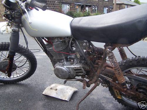

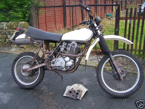

מה לשפץ באופנוע שבתמונה:
לפרק את האופנוע לרמת השלד, את זה אתה עושה בעצמך, (ראיתי את העבודות שלך)
סחטיין אין לך במה להתבייש.
צביעה של השלד אחרי ניקוי חול או שיפשוף, על פי נוהל שימור מבלי לדלג על שום שיכבה!
צוואר השלד במקום בו מתחבר הכידון, לתת תשומת לב מיוחדת, למסבי היגוי חופשים, הברגות כד'.
בולמים ק/א להחליף לחדשים יש להשיג במגוון מחירים אבל העסק יקר!
פלסטיקה במצב סביר לשפץ חוסרים דרך איביי.
כיסא לרפד מחדש על פי הנוחות שלך או סיגנון הרכיבה!
חשמל: ההצעה שלי רק למומחה-אמיר רדוץ ממוסך רמזור בי-ם בעליו הגאה לשעבר של אחד כזה
ומומחה לעניין!
מנוע- במידה ובמצב טוב לא לנגוע, אחרי כמה אלפי ק"מ תעשה הערכת מצב מחודשת, למעט אם יש נזילות,
סדקים, או צריכת שמן גבוה מאד.
קרבורטור לפרק ולנקות רק אחרי שהשגת סט אטמים ושיפוץ מלא ומקורי!
כבלים להחליף לחדשים כולל מובילים!
ברקסים חדשים מפירמה טובה, שיפוץ קליפרים או החלפה למודרניים יותר אין בעיית התאמה!
החלפת נוזלים מלאה לשמנים הכי טובים שתמצא!
וזהו...כלי אדיר עם מומנט נסיעה לרכיבת שבילים וטיולים בארץ-אספנות עם ערך מוסף!
בהצלחה-ועדיין לא ראו אותך בי-ם-רן
בדוק את זה:
http://cgi.ebay.com/ebaymotors/Yamaha-XT-500_W0QQitemZ290365387270QQcmdZViewItemQQptZUS_motorcycles?hash=item439b203206
האופנוע הזה בלשון העם "פרום" הבולמים האחוריים לטעמי לא מקוריים והאופנוע במקור היה יותר נמוך.בכול מקרה שיהיה בהצלחה.
