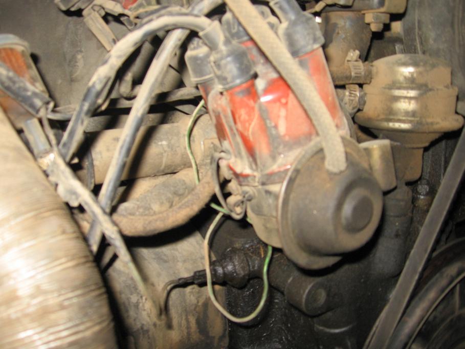

היום התחלתי לבדוק את העניין ושמתי לב שחסר בורג בחלק השמאלי!!
כנראה הוא השתחדד ועף עם הזמן..אכן יש בעיה עם הדיסטרבוטור.
השאלה שלי היא חסר רק בורג או שעף עוד משהו עם הבורג..?
ניסיתי למצוא שרטות של הדיסטרבוטור באינטרנט אך לא מצאתי.
אם מישהו יכול לשלוח לי שרטות של הדיטרבוטור(כולל החלק השמאלי שלו)אני ישמח.:screwy::bigcry:
הנקודה מסומנת A

נראה שזה בורג שמחזיק את הדאפרגמה של הווקום , תמצא בורג מתאים ( לפי הבורג השני ) ותחבר .
יכול להיות שהחוסר בבורג גורם לכך שלא נוצר ווקום נכון לסל"ד נתון .
שים בורג ותראה איך היא נוסעת.
בנתיים תעיף מבט על הצינור ווקום , אם יש קרע או משהו .
בנוסף תבדוק אם מתחת הקרב' לאורך הסעפת יש פתחים לא סגורים , אם יש, תסגור אותם בעזרת צינור ווקום קצר עם בורג בקצה הפתוח שלו .
מסכים עם אומי 100%
רק תזהר שבורג לא יהיה ארוך מידי, תוריד את המכסה של מפלג לפני החלפה על מנת לוודא שהוא לא בולט יותר מידי ולא מפריע למנגנון.

ראה תמונה.

כמה דברים, מתוך התבוננות בתמונה, שמתי לב כי המערכת שלך לא נקייה, ואחד מחוטי החשמל לא מבודד!
פרט לפגם הויזואלי, ניצוץ כתוצאה ממגע לא מתוכנן של החוט בגוף הרכב עלול לשרוף לך את החיפושית!
וראש הדיסטרבוטר עלול שלא לבצע תפקידו ביעילות בגלל לכלוך וחוסר מוליכות,
הצעתי, פרט לבורג הסורר, בצע נקיון טוב למנוע, זה ימנע ריחות ועשן בתא הנוסעים,
עבור על כל מערכות חוטי החשמל, החלף לחדשים וקבע בעזרת "נעלי כבל".
את ראש הפלסטיק פרק נקה היטב שפשף מגעים פנימים ובדוק שאין סדקים או יובש.
חוטי ההצתה החלף למניע זליגת חשמל וניצוץ מסוכן בתא המנוע.
על הדרך החלף צינוריות דלק, למרות שלא ראיתי אותם, תמיד שווה לשים טריים, עלות אפסית, שמונעת
נזק עצום!
בהצלחה-רן

במקומך הייתי טושה טיפול קטן לחלקים מסביב למנוע שלפי התמונות הם עתיקים,
חוטי הצתה, מכסה מפלג, קבל ופלטינה ומשאבת דלק, אם תחליף את כל אלו הם יכולים לעזור לפעולה תקינה של המנוע והם מאוד זולים.

הבורג בצד הזה של הדיאפרגמה אינו מחבר שום דבר נוסף למעט הדיאפרגמה. לעיתים החלק שאליו הוא מתברג הינו הפלטה
שעליה יושבת הפלטינה, תמצא בורג מתאים ותסגור.
צדק מי שאמר לך לבודד את החוט הגלוי, עלול לגרום לקצר ומאחר שהקרבורטור קרוב גם לשרפה.

הבורג כמו שכתבו קודמי מצמיד את וואקום המפלג למפלג, וכמדומני שמהדק גם את פלטת המפלג, במידה ופלטת המלג לא מהודקת, נוצר מצב שמרווח הפלטינות לא , ולכן משתנה בנסיעה, באם הבורג השני שמהדק את הפלטה, מחזק את הקבל, שנמצא בצד השני,אין הארקה טובה לקבל, וכך נוצרים "חתוכים" בנסיעה.
ההערה שיש להבריג בורג בעל הברגה מתאימה, אך לא ארוך מדי, ולבצע זאת, כאשר מכסה המפלג מורם , היא הערה מוצדקת.

הבעיה היא כשאני מצמיד את שתיהם באמצעות בורג מתאים ,הרכב פשוט לא מתניע!!!
להפך כשאני מרחיק את המפלג רכב מתניע!!:screwy:
יכול ליהיות שאני צריך להוסיף שייבות..?

(בעל אורך והברגה מתאים) כאשר מכסה המפלג פתוח על מנת לראות בברור, מה משמעות והשפעת הבורג, על הקשיים בהתנעה, ויתכן וזאת הסיבה שהבורג פורק בעבר ולא נפל, משום שיתכן והוא מקצר ונוגע בחוט הפלטינה של מבודד, מסיט את הפלטה עליה יושבת הפלטינה, וגורם לסגירת המרווח, או לחילופין פתיחת יתר של המרווח, המחייב כוון מחדש.
לאחר הרכבת הבורג, יש לתת סטרטר כאשר מכסה המפלג פתוח ולבדוק האם הבורג לא ארוך מדי, ובכך מפריע לפעולה תקינה של הפלטינה או לקיצורה.
בנוסף יש לבדוק ניצוץ בפלטינה, כאשר מתג ההצתה פתוח, הבורג מורכב, ואתה מקפיץ ניצוץ על ידי פתיחת מגעי הפלטינה, שאז אמר לקפץ ניצוץ.
יש לבדוק את תקינות רוטור ההצתה ולהחליפו לפי הצורך.

..במידה ופלטת המפלג, עליה מורכבת הפלטינה, לא מקובעת,יתכו וחל שינוי קיצוני במרווח הפלטינה, והארקה לא טובה לקבל המורכב בצד השני, מה שגורם לחיתוכים ולכבוי המנוע בסרק".
