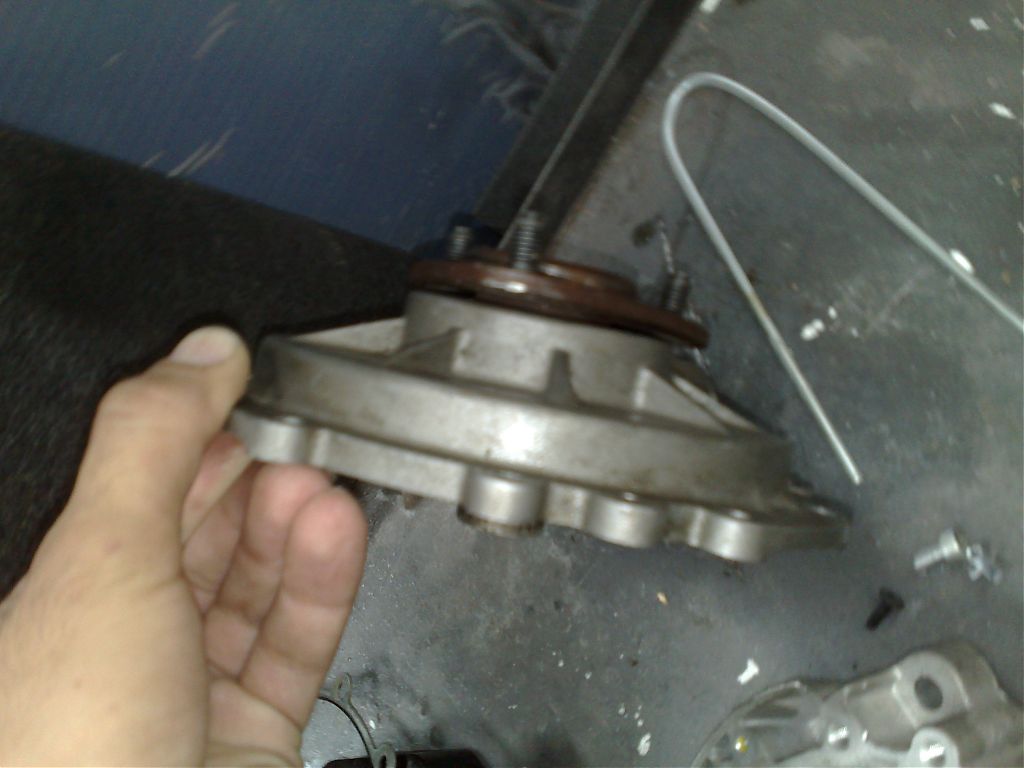

שלום הגיע אליי היום סאגווי שעבר תאונה קלה,

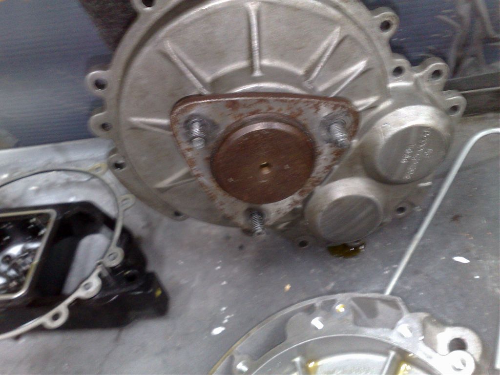

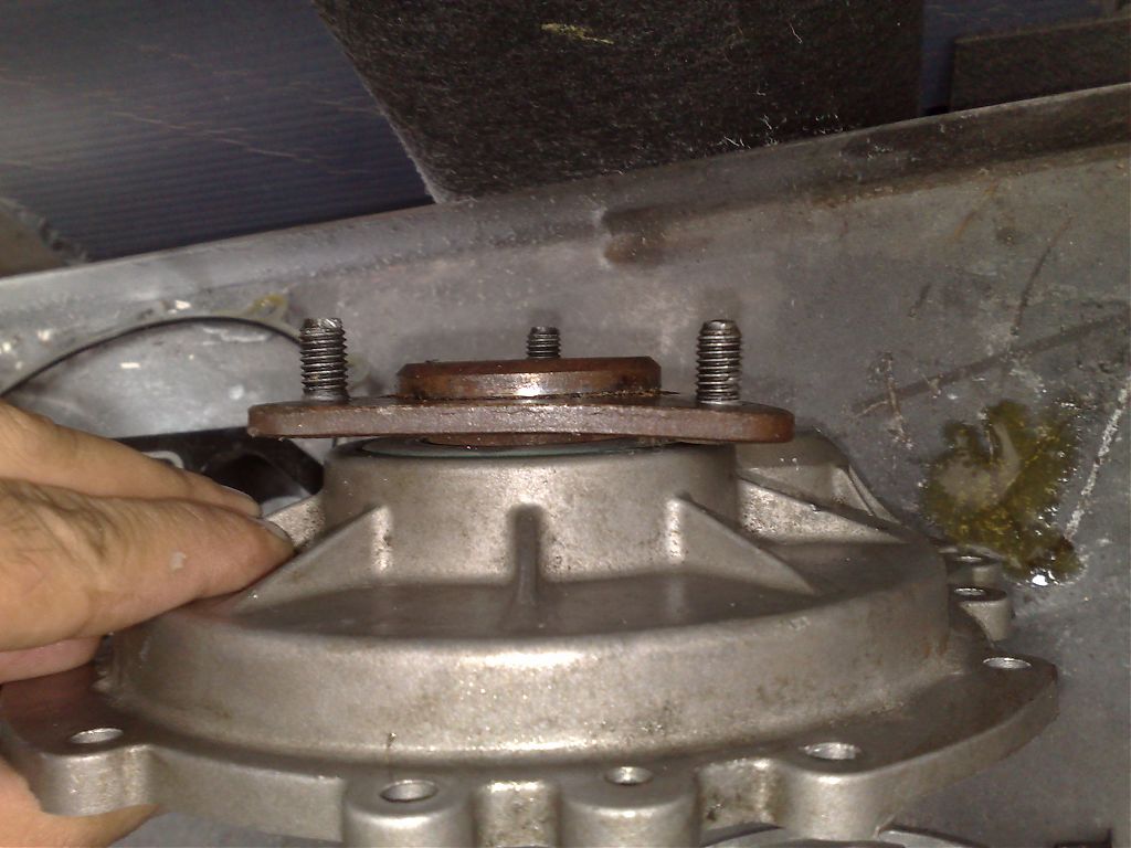

הסאגווי קיבל מכה ממדרכה ובעכבות המכה הנאבה בעלת שלושה ברגים התעקמה (הגלגל עושה שמניות),

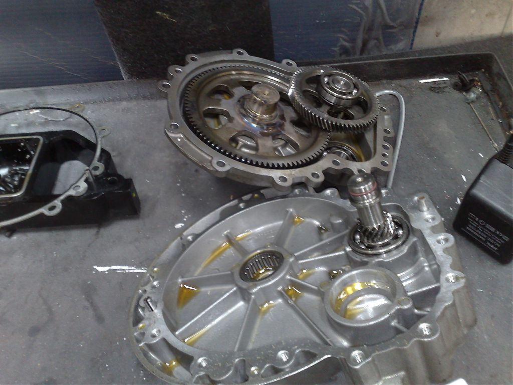

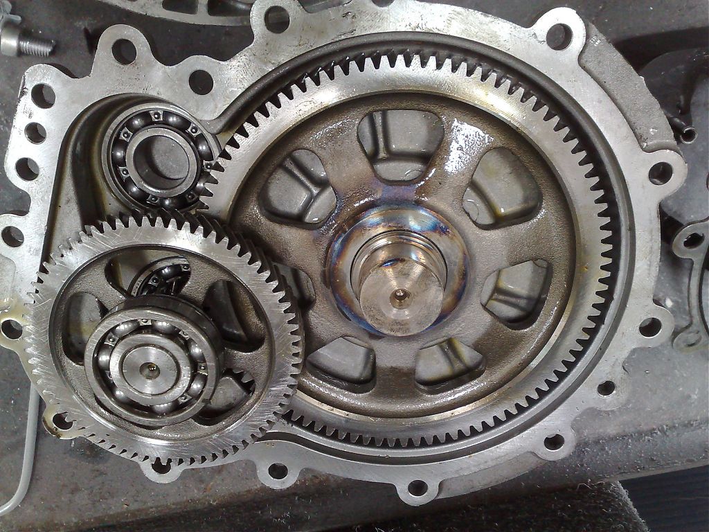

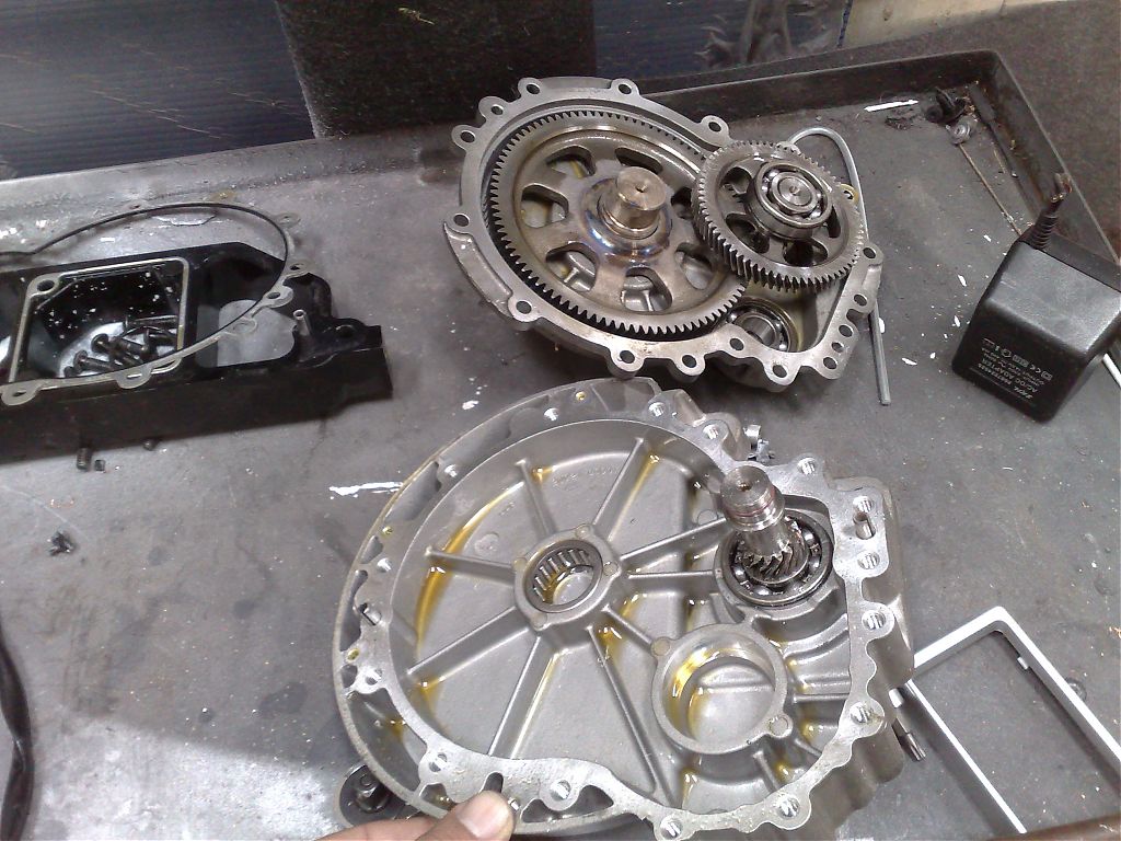

פרקתי את ממסרת ההניע הרלוונטית (יש אחת לכל גלגל) , פתחתי אותה אך הציר המרכזי (היוצא לגלגל) לא מתפרק,
המטרה להוצאי את המשולש ברגים שאליו מתחבר הגלגל ולישר אותו, נעשה נסיון עם "פרס הדרוולי"אך מחשש לגרום נזק הופסק,
משהו מכיר כלי יעודי לחלצת גלגל השנים (הגדול) כדי להוצי את הציר ?
נ.ב: לא מצולם אבל גלג השנים הקטן בתמונות נחלץ ללא בעיה

נראה כאילו זה הוכנס בחום,אתה צריך לנסות לחמם את הגלגל ואז לקרר מהר בעזרת קרר כלשהו(CO2-או גז מיזוג כלשהו)את הציר תוך כדי לחיצה על הפרס,להנחתי,לא תוכל להחזיר את זה למקום במדוייק,וכמו כן,העיקום בנאבה החלישה אותה,גם לאחר היישור היא תהייה חלשה משמעותית ותתעקם בקלות.
אורן
מסכים עם אורן. לדעתי הדרך היחידה לנסות להציל אותו זה למלא ריתוך (בזהירות) ולחרוט את הפלטה בלי לפרק. זה לא פשוט ולא כל חרט יסכים וידע להתעסק עם זה.
העניין הוא שה לא מוחרים את החלק לבד אלה את הכל ממסרת ההניע במחיר של 2800 ש"ח,
כמו שאתם רואים (על המתכת ) נעשה שימוש בברנר לחימום גלגל השניים לאומת קירור של הציר ופרס בלחץ של 200 BAR לא חלץ אותו .. ניראה כאילו כל נסיון נוסף יגרום לנזק . חבל שמסרת הנעיה שלמה תך לפח בגלל עיקום קטן .
