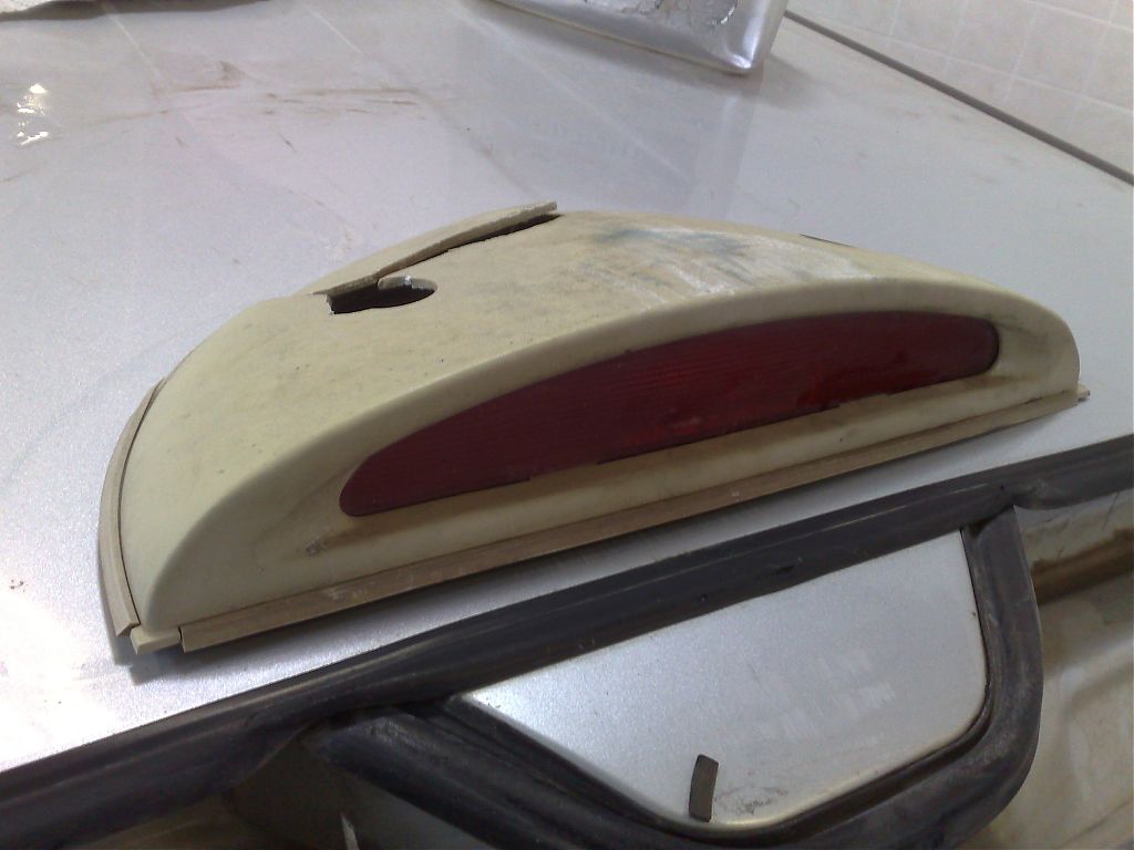

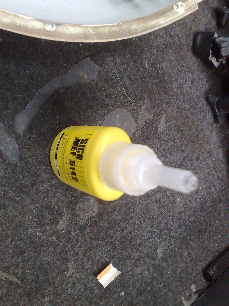

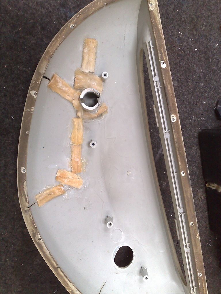

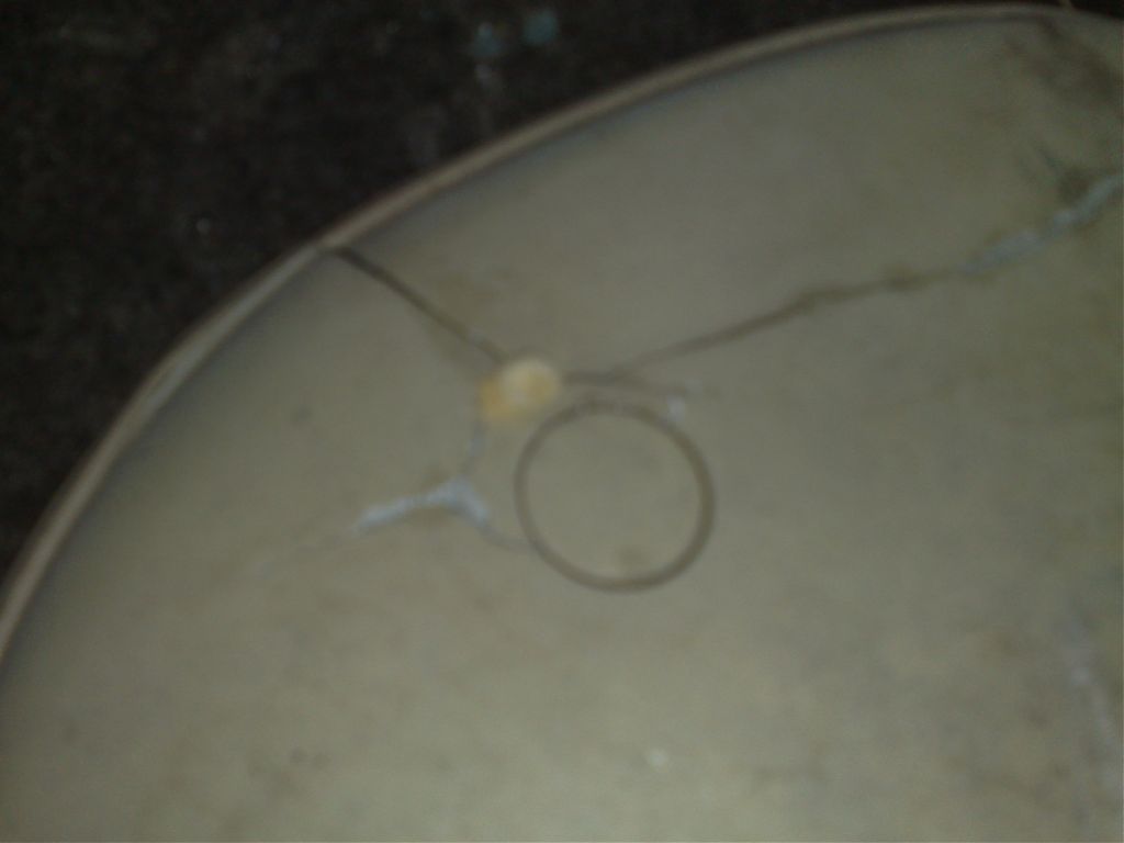

לפני מס' חודשים למדתי שיטה חדשה (בכל אופן לי) לתקן או להדביק חלקי פלסטיק ע"י דבק 3 שניות ופילטר של סיגריה,
אני קראתי לחומר "פילטרגלס" כי הוא מאוד מזכיר פיבר. כמו שהסבירו לי בגע הדבק נוגע בפילטר הוא עובר תהליך כימי מתחמם עד לרמה שיוצא עשן ואז מתקשה לחומר חזק מאוד ..

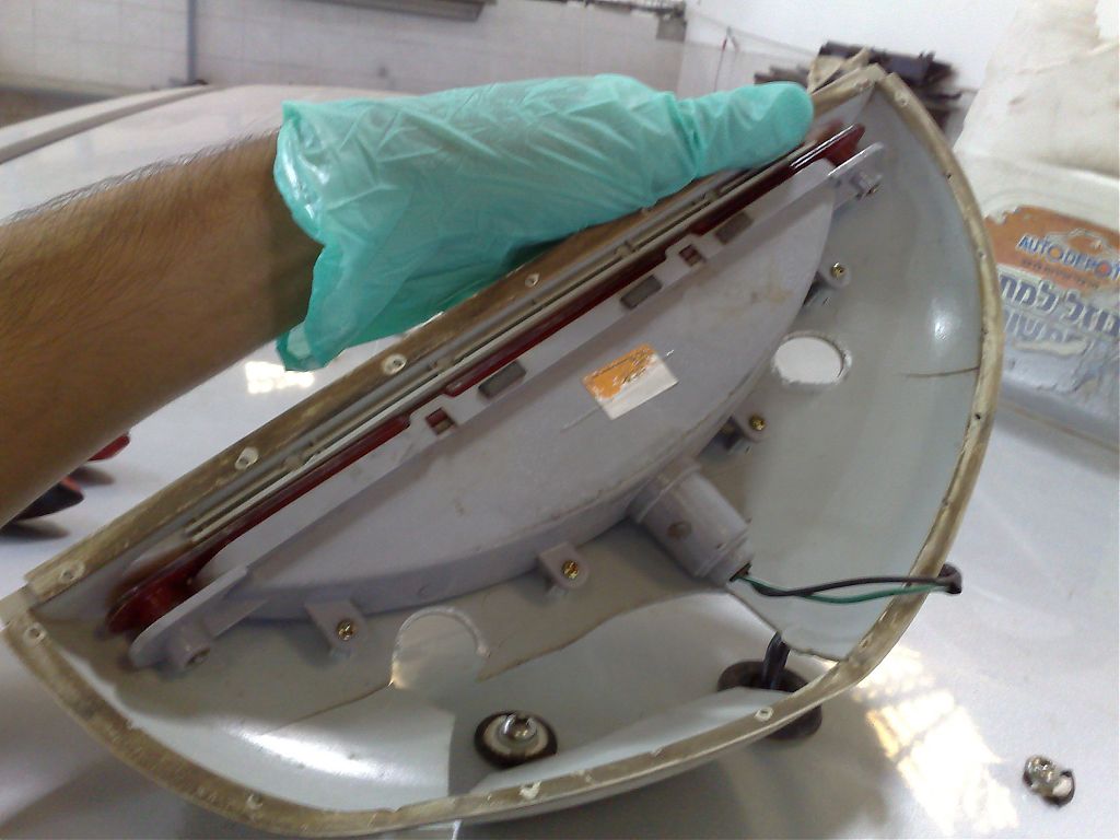

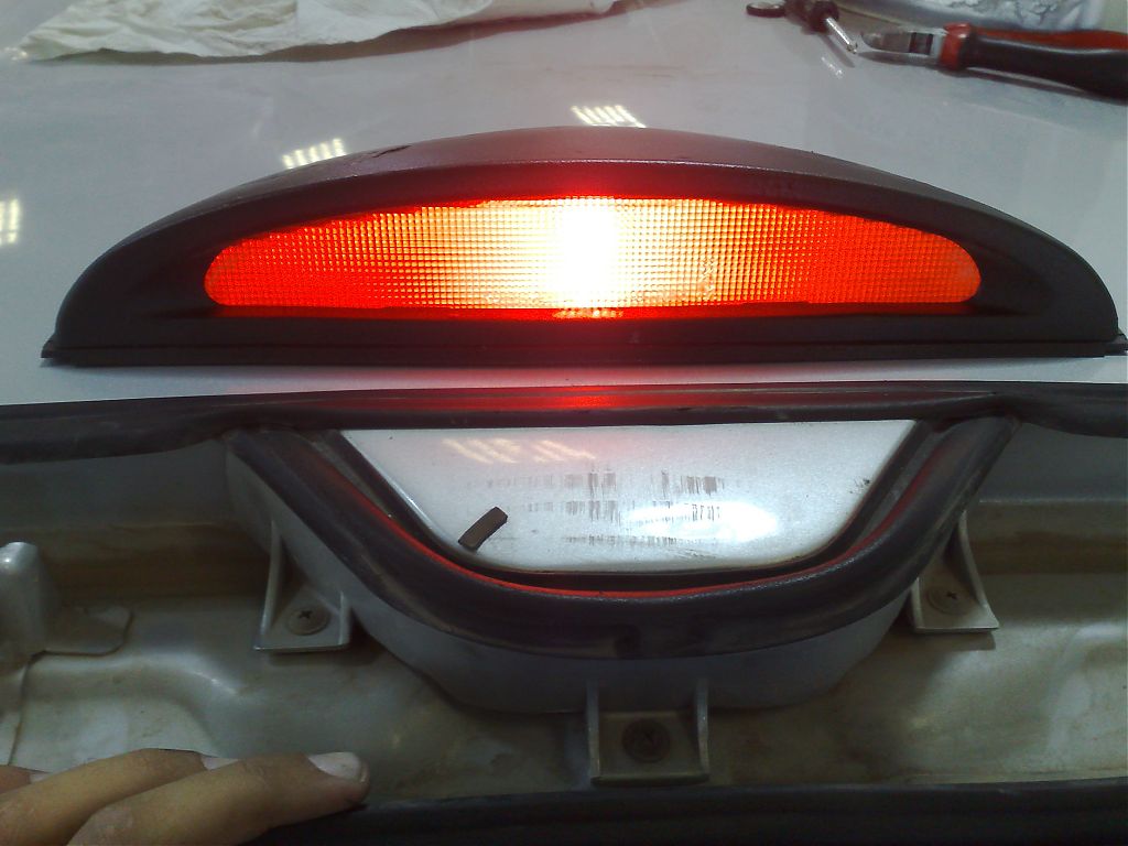

בכל אופן נתקלתי ביונדאי H1 מצוידת בפנס בלימה שבור (הדגם עם פנס על גג הרכב),
אמרתי לעצמי שלא יזיק לבדוק את העניין לעומק , אז קודם כל זו פעם ראשונה שאני מתעסק עם תיקון פלסטיקים לכן זה לקח יותר זמן מהנידרש בערך 3 שעות ..

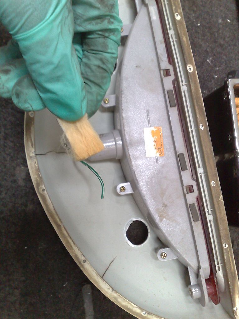

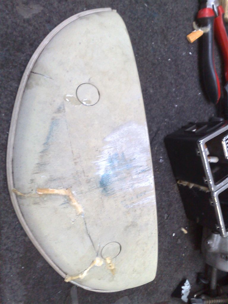

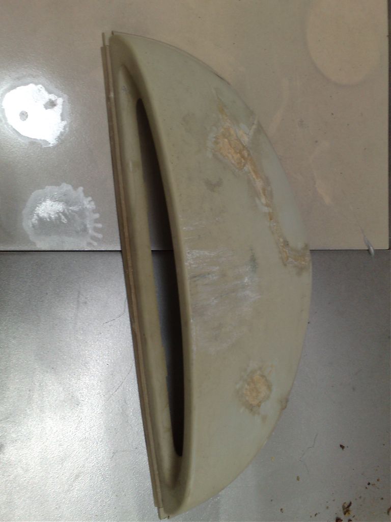

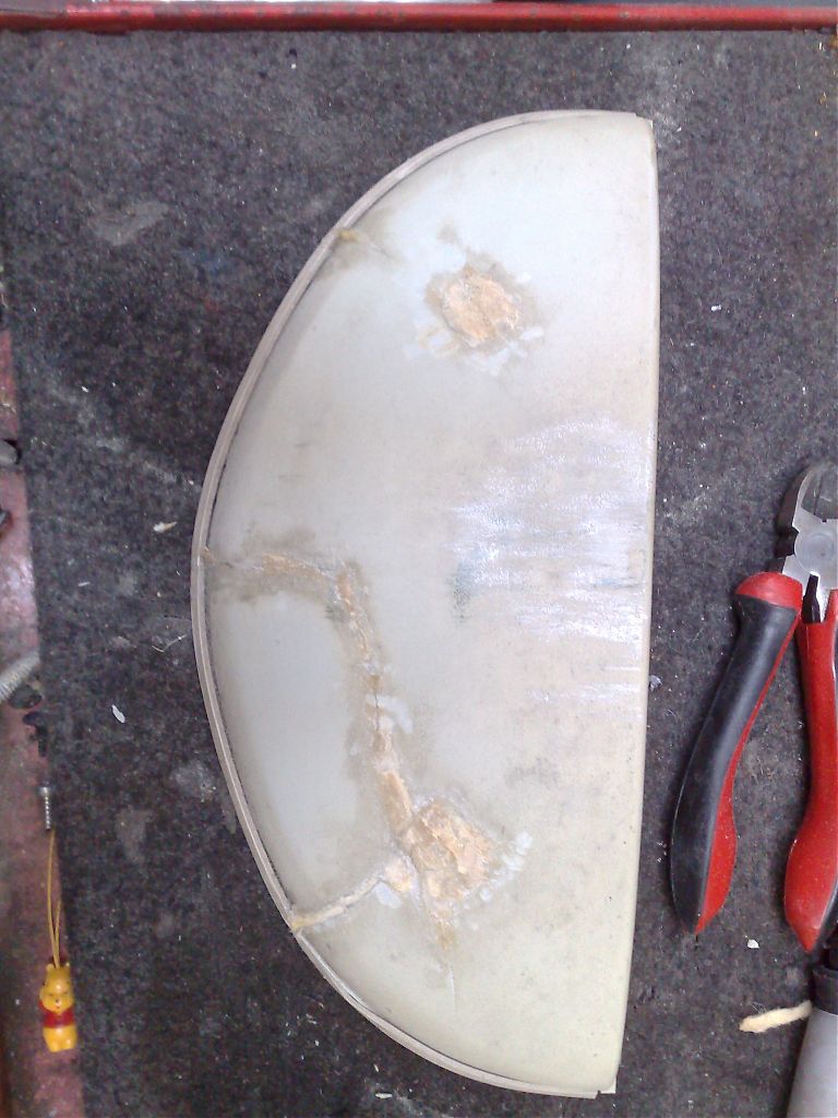

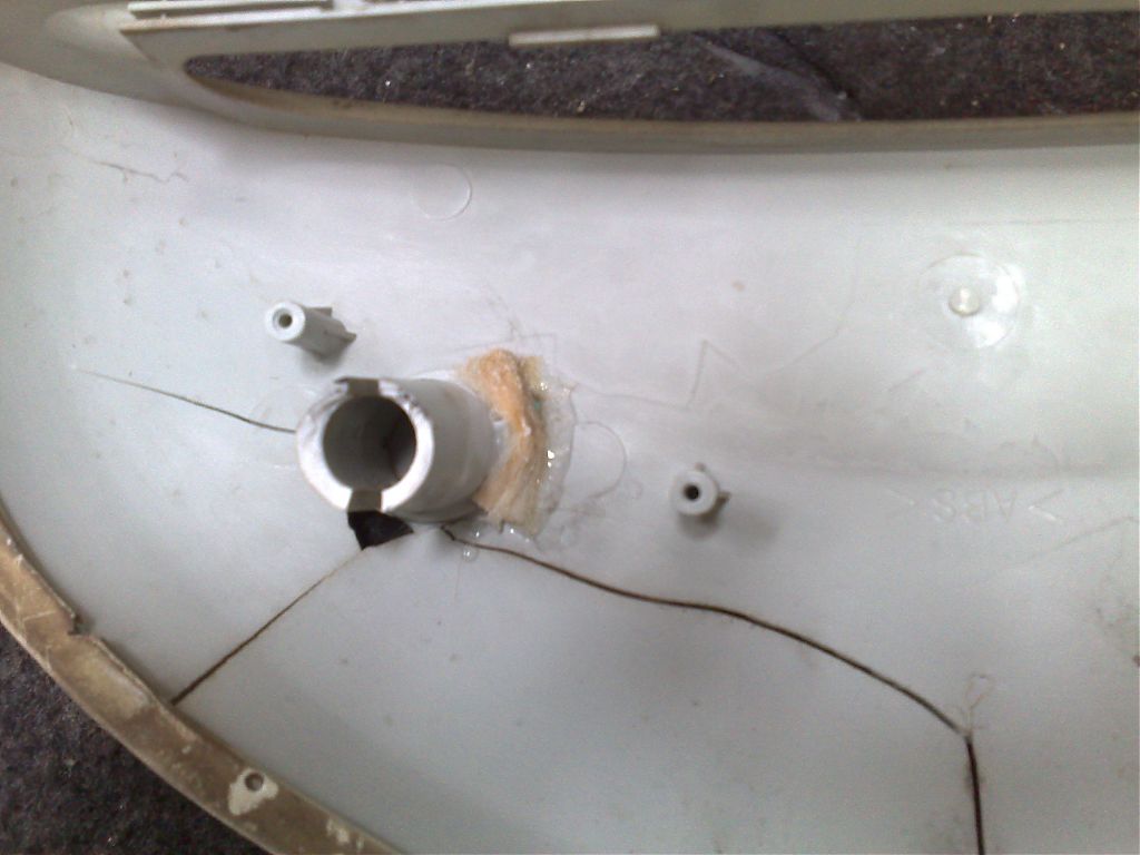

קודם כל הדבקתי את השברים
לאחר מכן השלמתי חוסרים

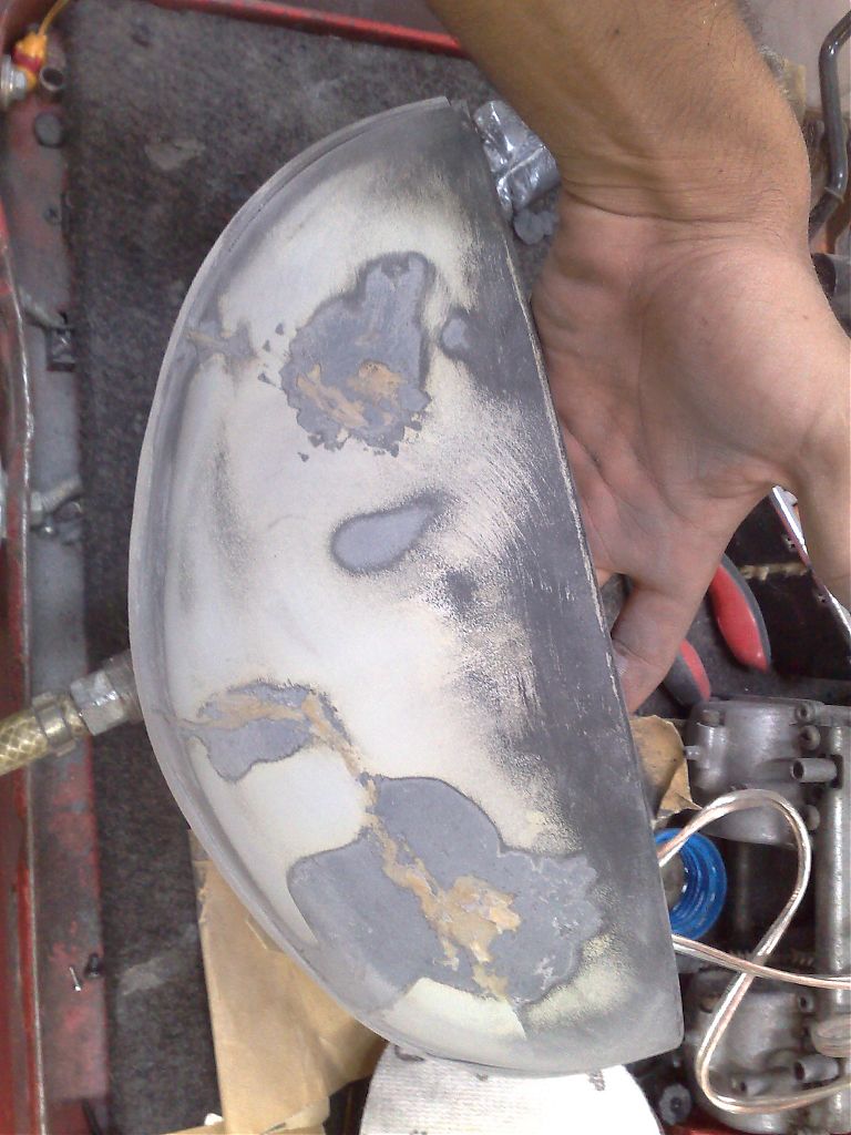

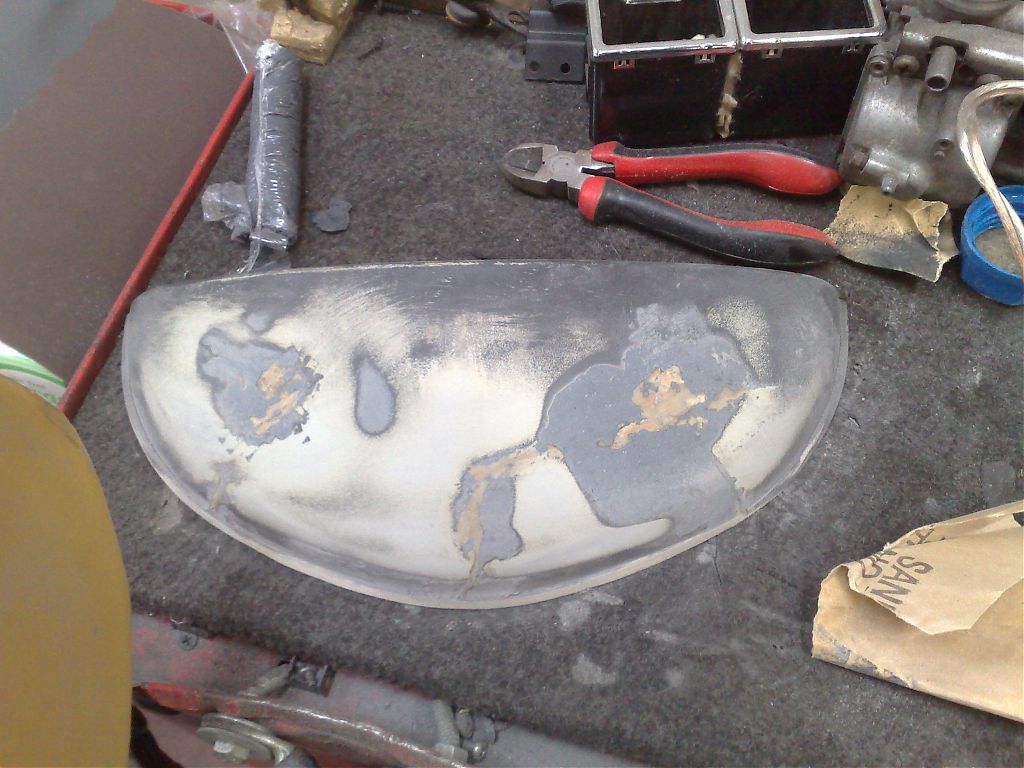

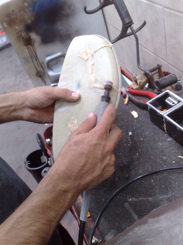

התחלתי לשייף .. הבנתי שזה לא הולך ידני עברתי למשחזת ,
כשסיימתי עם המשחזת המשכתי עוד קצת עם נייר ידני ,
הבנתי שאני חייב עוד חומר שיכנס בחריצים הקטנים , חשבתי על חומר פחחים אבל לא היה לי בהשג יד ..
השתמשתי בדבק אפוקסי פלסטלינה לאחר מכן שייפתי עם נייר קצת גס ,

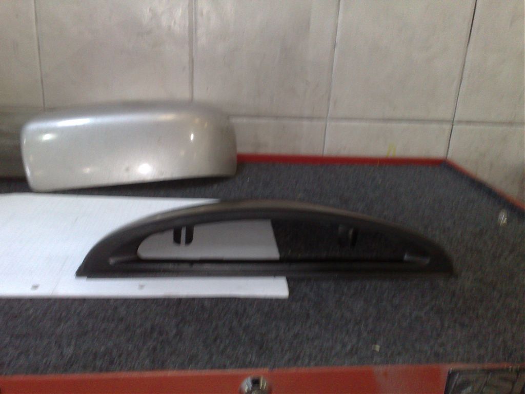

המשכתי עם נייר עדין וצבעתי עם ספריי שחור (ספרי לתיקון דשבורדים או משהו כזה)
בכל מקרה אני חושב שזו שיטה טובה לתקן פלסטיקם ובכלל להדביק כל דבר , הדבק והפיטר ביחד עושים פלאים ..
מאמין שפעם הבאה ילך לי יותר בקלות ואשתפר עם הזמן ..
יאללה לתמונת ..

א. אתה מעשן יותר מדי :wink:
ב. בעיקרון, כל חומר יכול לשמש "מטריצה" לנשיאת הדבק. יכולת גם להשתמש גם במילוי של טיטול באותה הצלחה. ההבדל הוא בחוזק המכני של המילוי. לא נראה לי שפילטר הוא החומר האידיאלי למשימה ויש לו גם בעייה בספיגת מים.
לפי דעתי אתה טועה ברגע שאתה שם דבר מהיר על הפילטר זה סותם אותו הופך אותו לקשה והוא מאבד את כושר הספיגה שלו!

הפילטר פשוט נותן יותר שטח פנים לדבק ואז הוא מתקשה מהר, ומתחמם מאוד בתהליך (אולי זה אפילו קצת מתיך את הפלסטיק)
אפשר גם לעבוד עם צמר גפן או כל חומר נקבובי מספיק אחר.
