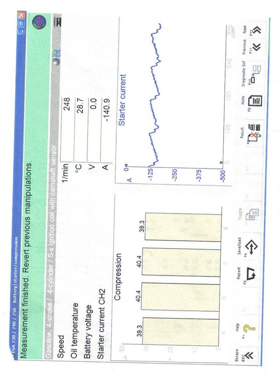

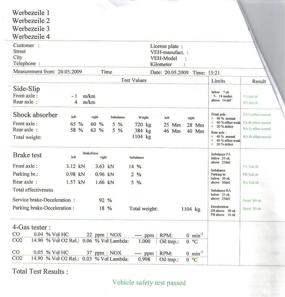

ביצעתי היום בדיקה לפיאט פונטו HGT שנת 2002, התוצאות מצורפות כקובץ.
כמה שאלות:
1. ממתי יש ל HGT מגדש טורבו? האם מדובר בחוסר מקצועיות של המכון? ( מה לגבי מקצועיות הבדיקה אם כך? )

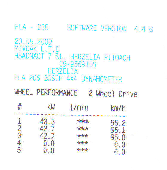

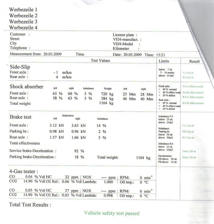

2. לגבי ההספק של המנוע, לא קצת חלש? שאלתי את הבוחן והוא אמר שזו תוצאה טובה מאוד יחסית למהירות בעת הבדיקה, האם כך הדבר? ( 95.2 קמ"ש יצא 43.4 KW שזה 58.07 כ"ס, הייתכן? ).
3. מה דעתכם על תוצאות הבדיקה בגדול? ( אשמח לקבל את חוות דעת המומחים )

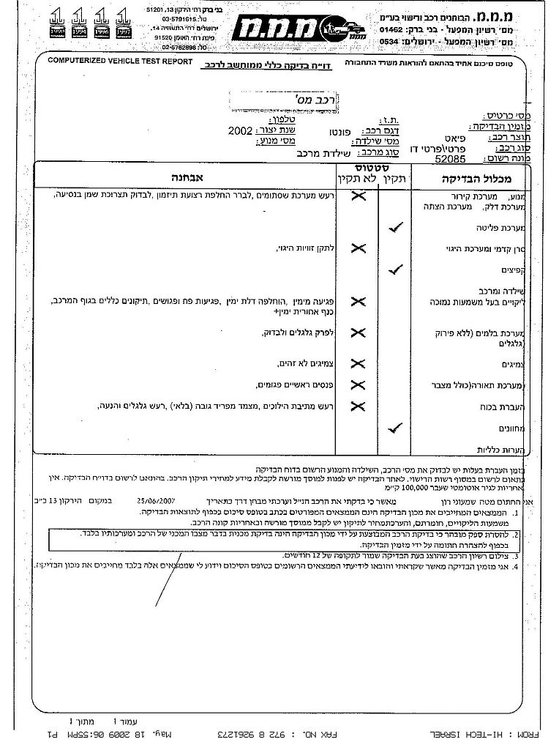

בנוסף צירפתי טופס בדיקה של הרכב מלפני שנתיים אותה המוכר היום ביצע אז.

הבדיקה נראית טוב יחסית לרכב של צעירים בן 7.
אין שום דבר חריג, יש הרבה כסת'חים. הלכת לבקש הצעת מחיר לתיקון?
ולא , לHGT אין מגדש טורבו.
יש כמה הערות לגבי מצב המנוע שעלולות להטריד וכן כמה ליקויים קטנים שדורשים הורדה מהמחיר (פנסים, צמיגים ושות'), אבל חוץ מזה זה נראה סביר למדי.
דווקא נתון ההספק לא מטריד אותי במיוחד, המדידה של המכונים רחוקה מלהיות מדויקת.
לדעתי שווה לגשת עם הרכב לבדיקה אצל מכונאי שמכיר את סוג הרכב הזה, לוודא שאין הוצאה רצינית בתיקון המנוע ולקזז מהמחיר הנדרש בהתאם.

בכל מקרה, הבדיקה נראית סבירה. עניין הדלת שהוחלפה, שלא מוזכרת בבדיקה העדכנית למול זו הישנה קצת מדאיג. הייתי בודק קצת יותר לעומק מה הולך שם.
