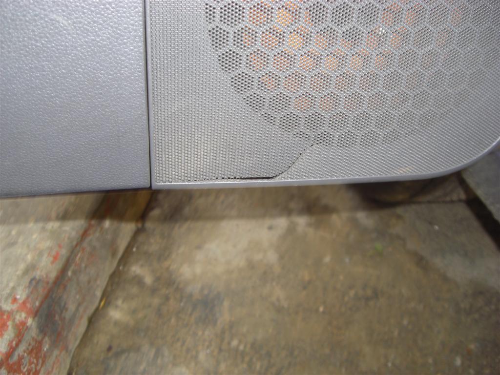

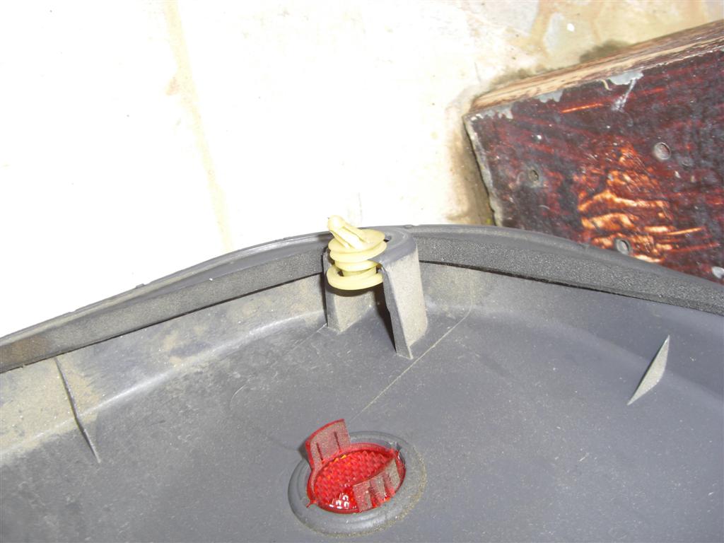

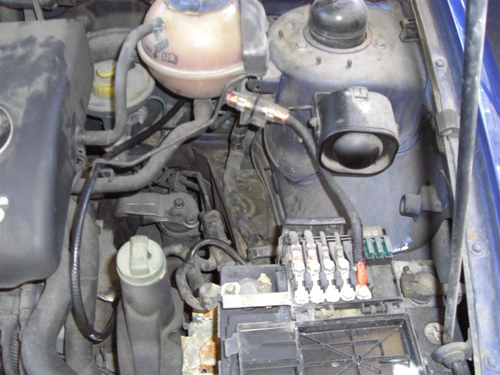

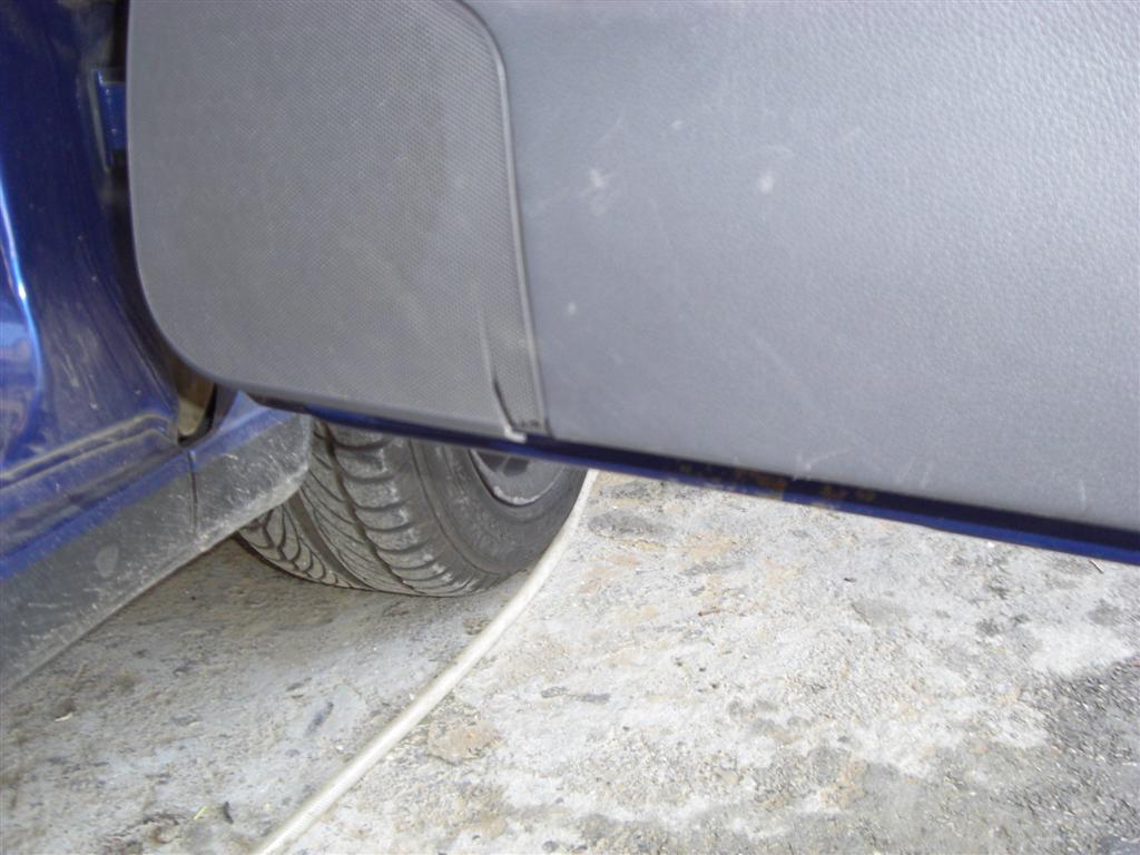

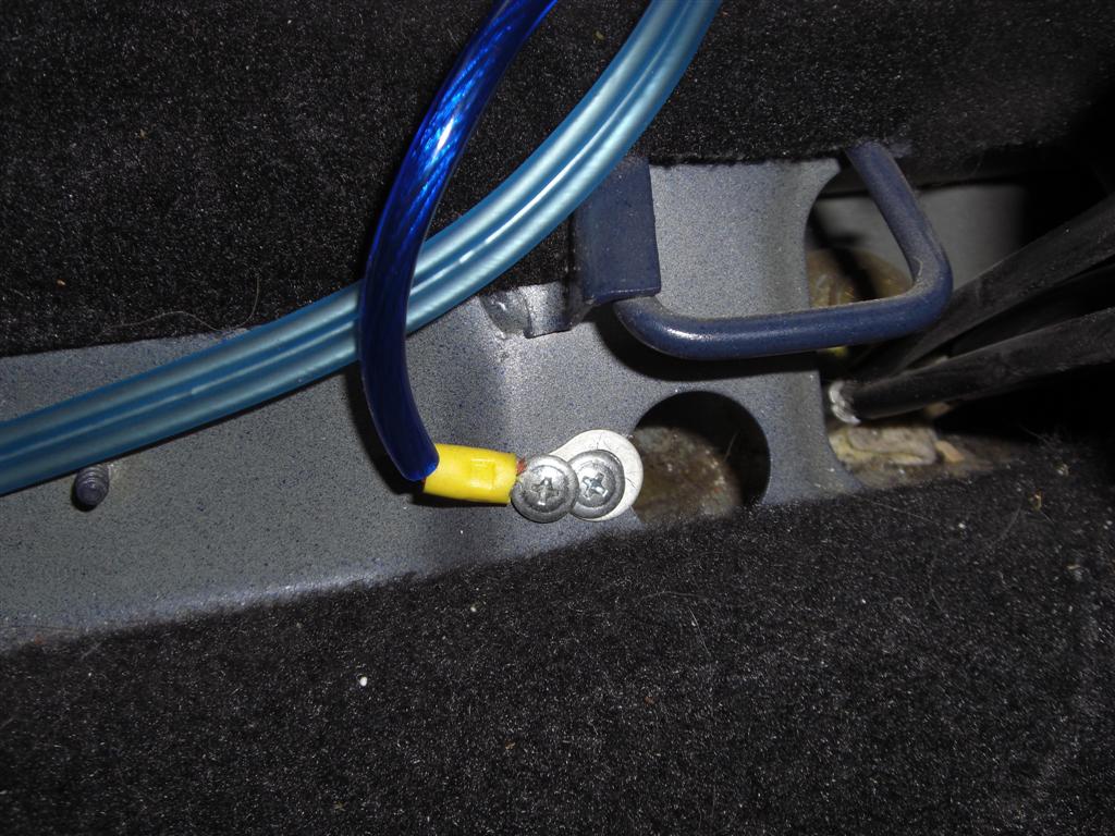

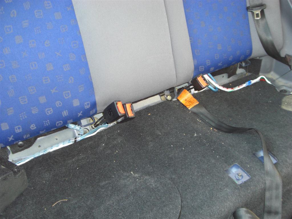

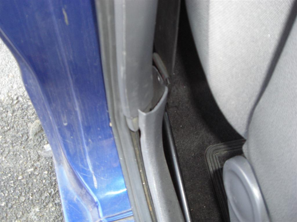

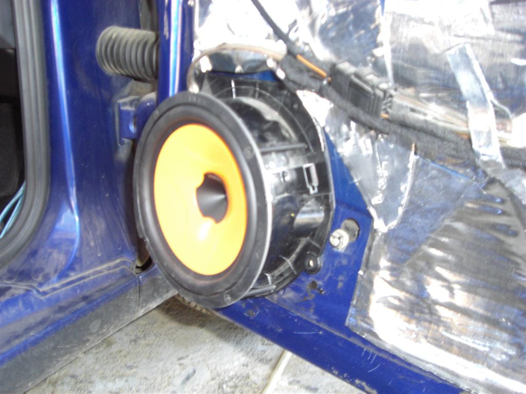

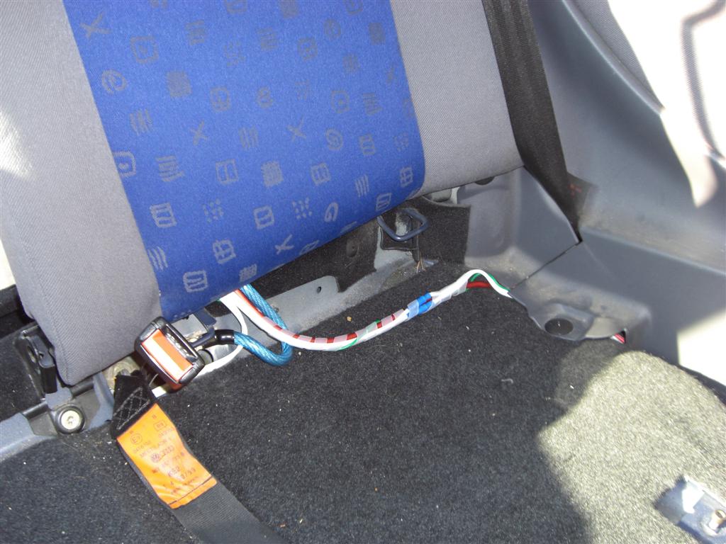

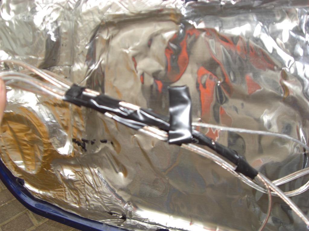

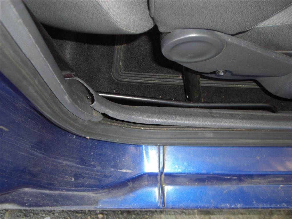

אני מצרף תמונות של לפני ואחרי (כולל רשימת נזקים מההתקנה הקודמת)

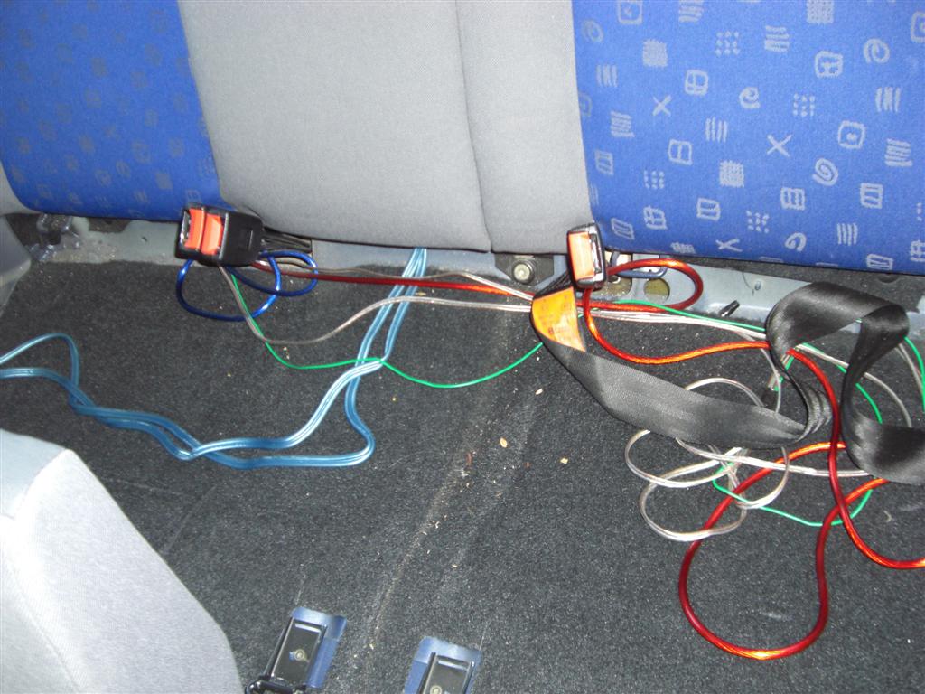

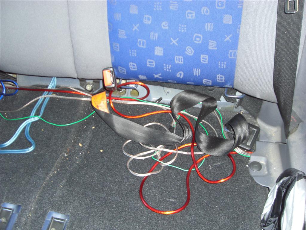

* כבלים מפוזרים מתחת למושבי הרכב

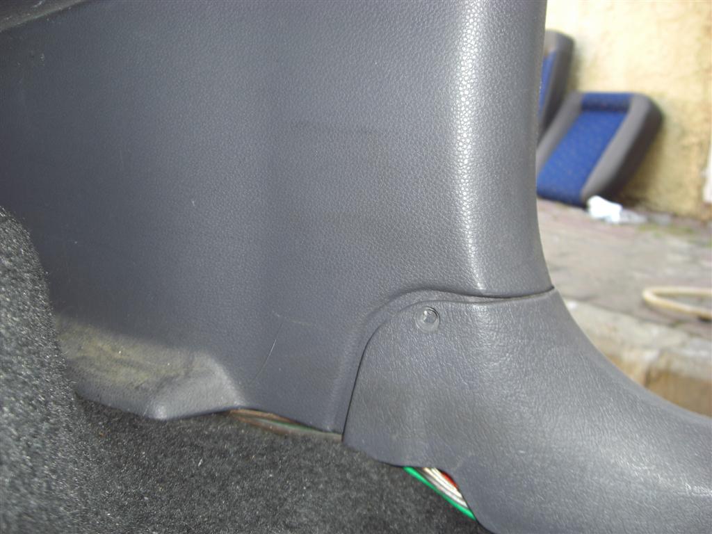

* פלסטיקה בפנים הרכב לא הוחזרה בצורה תקינה

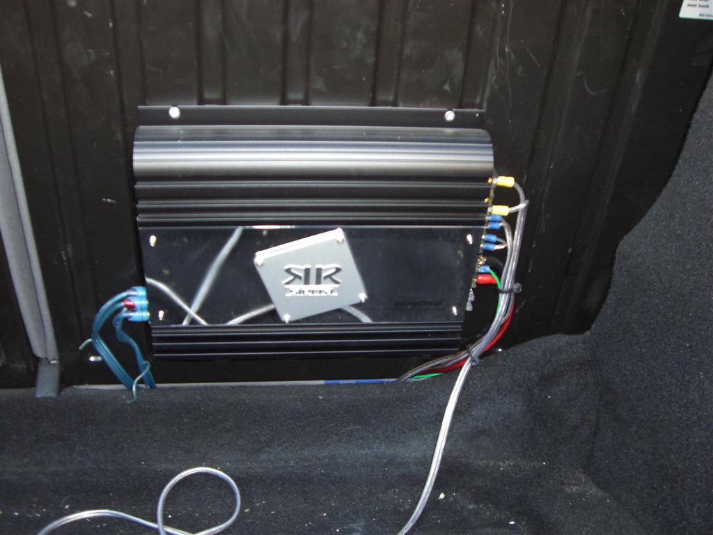

* הברגת המגבר ישירות למושב + כבלים לא מסודרים בתא המטען.
* שימוש בכבל חשמל מאיכות ירודה.
* שבירת הפלסטיקה של הכיסוי רמקולים
* התקנת רמקולים בבאסקט של הרמקול המקורי
(מה שנעשה זה חיתוך של הרמקול המקורי מתוך הבאסקט והכנסה של הקומפוננט החדש לתוכו – במצב כזה המידוופר לא יכל לנגן כמו שצריך כי הוא כל הזמן נגע בדלת)

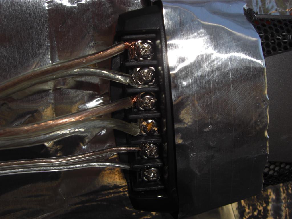

* אי שימוש בסופיות
* שימוש בכבלים המקוריים של הרכב – למרות שיש שרוול מיוחד ברכב לצורך התקנות בין היתר.
* דבר נוסף שלא רואים בתמונות הוא את הפלסטיקה מתחת לתא כפפות שהייתה נופלת כל פעם שהרכב היה עולה על באמפר – תוקן על ידי ועל ידי חבר טוב.
*קליפסים שבורים בדלתות.
לפני:

לא רואים את תמונות ה"אחרי".
ממה שרואים , הדברים שבאמת השפיעו ככל הנראה זה איכות הכבלים ואורכם.
הכבל + (אדום) ארוך מאוד והאורך הזה לא מבוזבז - מקווה שתיקנת.
כבל RCA ברמה ירודה עד מאוד.
כבל רמקול גם כן , אורך לא משומש.
ה+ , מגיע מנק' לא טובה כ"כ , עדיף בהרבה + ישיר מהמצבר.
זה לא כ"כ משנה איך הכבל מועבר מבחינת סדר , אך עדיף שיהיה קצר ככל שיותר , כל עוד אין משהו שמפריע לו כמו שדה מגנטי או כל חלק חשמלי אחר.
אבל סדר זה גם דבר חשוב , אם לא לאיכות אלא לבנאדם עצמו.
סטאס, הנקודה של הפלוס היא לא רעה בכלל, ואין איתה שום בעיה
הRCA דווקא לא רעים בכלל, של AUDISON. דווקא סבבה לגמרי.

יש רק דבר אחד שאני לא מבין,לאחרונה יש הרבה אנשים שמתלוננים על התקנות לא טובות עם כבלים מפוזרים וחלקים שלא חזרו למקומם או חלקים שבורים,לא צריך להיות מבין גדול בתחום האודיו בשביל לראות שעשו אצלך ברכב ח*א של עבודה,סלחו לי עם פגעתי במישהו אבל לקחת את הרכב בחזרה כשכל החוטים בבגז' מפוזרים כאילו הרכב שלך הוא איזה רכב תופת עם מטען בבאגז' ועם פלאסטיקה משוחררת/שבורה זה טימטום לשמו ולא חוסר ידע/ניסיון בתחום האודיו.
זה נחמד לראות שאנשים עוברים סוג של "חווינ מתקנת" אבל הייתם צריכים מלכתחילה לעמוד על כך שיעשו עבודה נקיה ולא לרוץ אחר כך לבכות לכל העולם על כך שעשו עבודה לא טובה.
זה נפלא שיש אנשים כמו יוסי במרכז ויחיאל בצפון ועוד רבים אחרים שאפשר לסמוך עליהם בעיניים עצומות אבל מצד שני צריך להבין שלא צריך להפקיד את הרכב ולהגיד אמן על התוצאה יהיה מה שיהיה.

עבודה ממש נקייה, הכל עם סופיות כמו שצריך, העברת כבלים נקייה במסילות, אזיקונים ולא איזולירבנד, לפלף על הצמה למגברים, כבל (פלוס) משורשר כמו שצרך ומעוגן בתא המנוע, הגבהות מסודרות לרמקולים, וכמובן פלטה אחורית נקייה ומסודת לצורך ויזאוליות.
