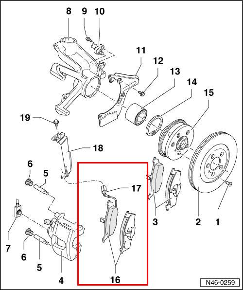

3. פירוק הגלגלים ובדיקה חזותית האם קיים קונקטור שמספרו 17 בתמונה המצורפת שמחובר לפלטה האחורית של הרפידה שהינו חלק ממערכת החיווי על מצב הרפידה.
