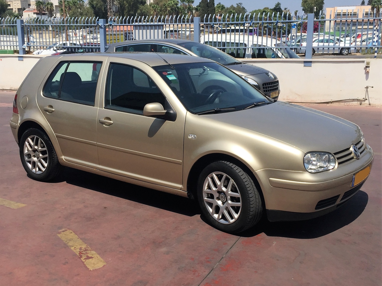

  1. פולקסווגן גולף שנת 2004 דגם Pacific, 2.0 ליטר, אוטומט 130,000 ק"מ, טסט עד אוקטובר 2017, מטופלת בקביעות במוסך מורשה. כולל מערכת ESP (בקרת יציבות), ABS,בקרת אקלים דיגיטלית, 6 כריות אוויר, חישוקי סגסוגת, דיבורית Spirit קבועה, משענת יד, הגה ובלם יד בציפוי עור, צמיגים חדשים. 20,500 ש"ח (גמיש) עודד - 0544258300
