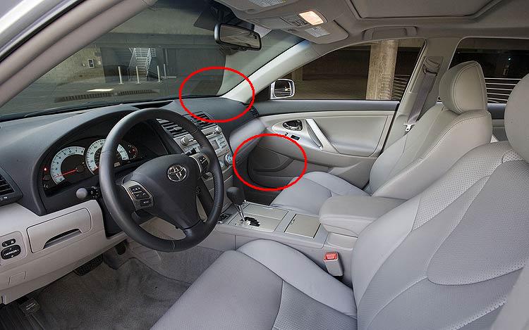

אגב אנחנו מדברים על מה שרואים בתמונה?
הפרדה טובה זה קומפוננט, אין מה לעשות.

אולי יואב אתה יודע באיזה רמקולים מדובר?
אני מצאתי קישור http://www.jbltoyota.com/toyota_camry/front_woofer.asp
שטוען שמדובר ב6*9 וב 6.5 למרות שזה נשמע לי מוזר 6*9 בדלתות.
