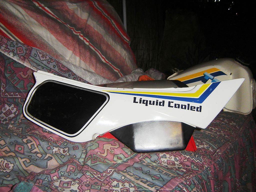

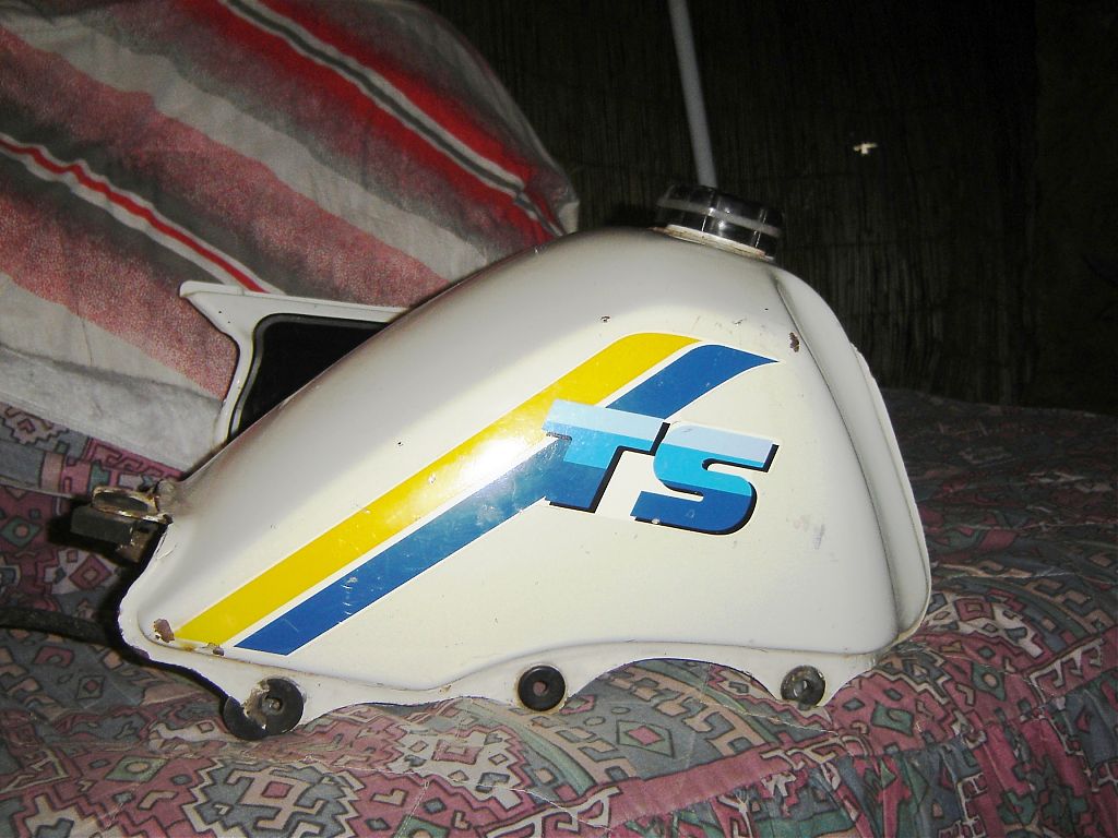

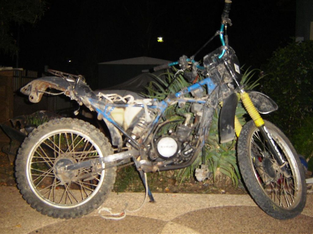

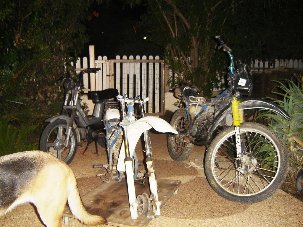

הנה התמונות:
הלבן הוא האופנוע המדובר והשחור הוא אחד מתורמי החלקים

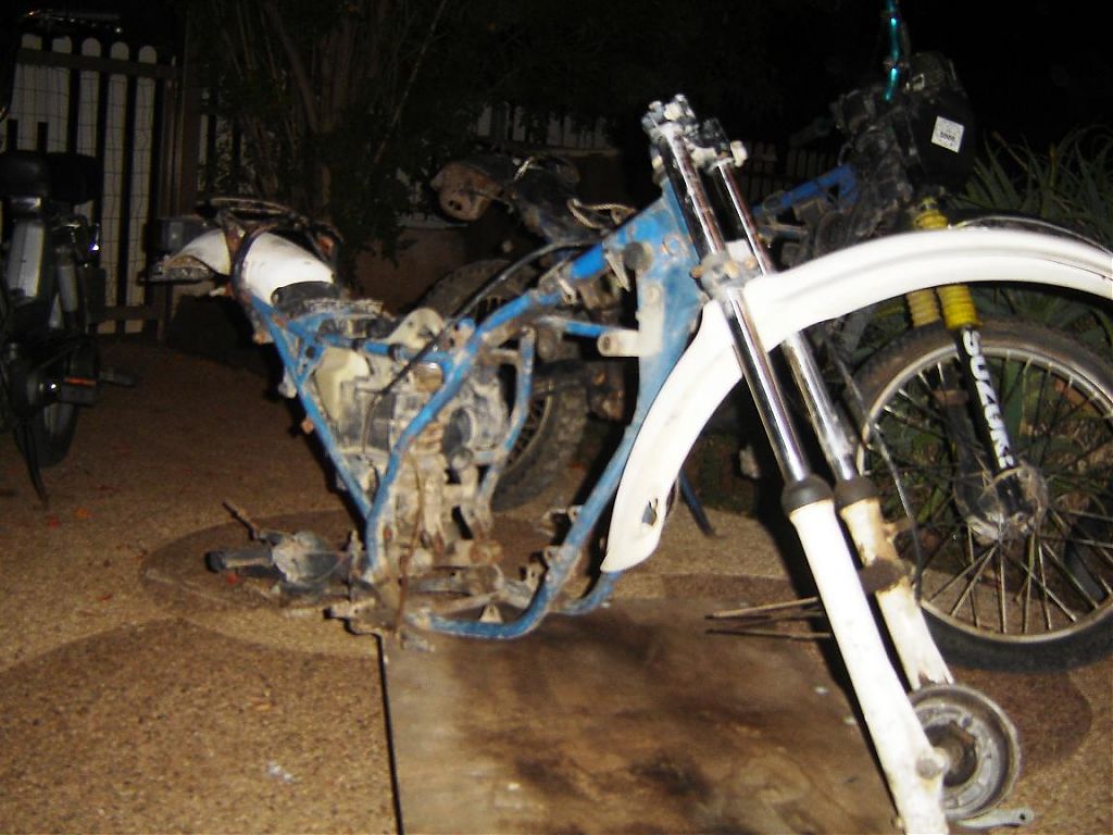

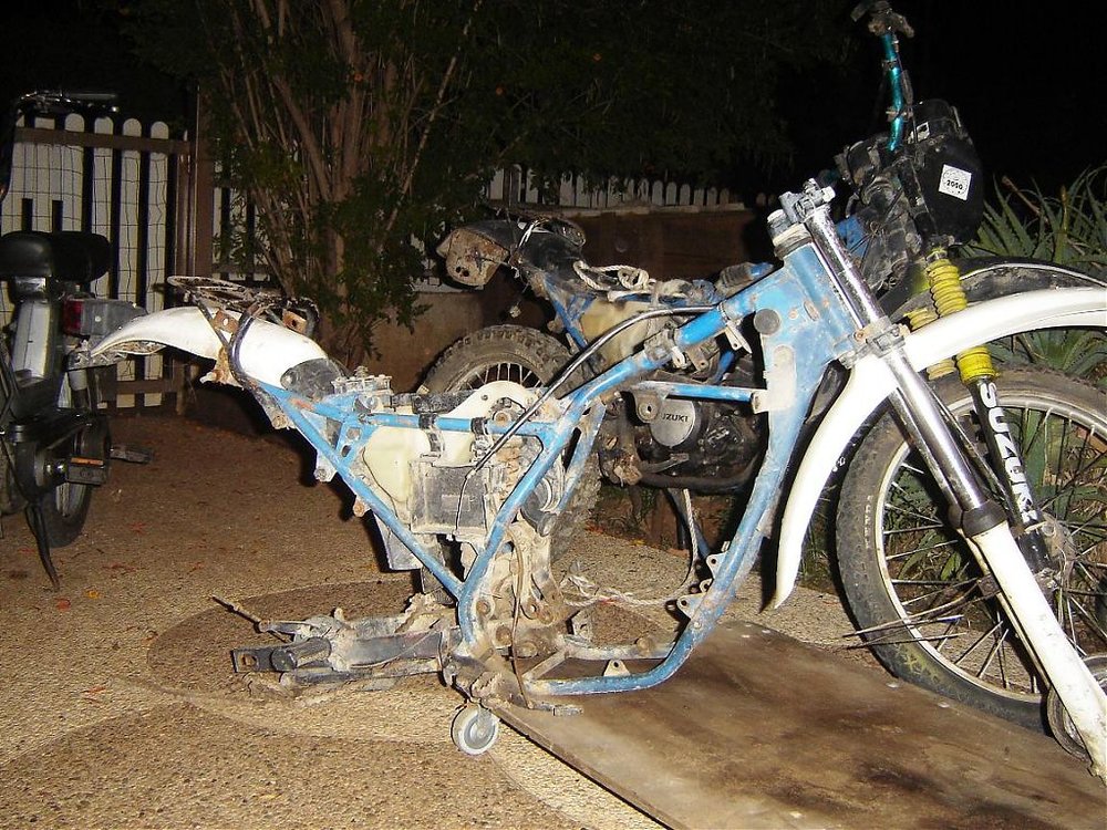

כרגע אני מפרק את כל האביזרים מהשילדה כדי להכין אותה לצבע.
השאלה היא האם זה מסובך מדי לפרק ולהרכיב חזרה את המזלג הקדמי והאחורי ?
(אני מפחד להסתבך בהרכבה)
כבר אמרתי שאני חולה אאודי ?
ממש לא בעיה,
מקדימה אחרי שתפרק את הבולמים, אם תרצה לפרק את המשולשים תתכונן לגולות בדיוק כמו באופניים.
מאחור אין שום דבר מסובך..רק תבדוק לפני אם יש חופש בזרוע האחורית, יתכן ותצטרך להכין\לקנות בוקסות חדשות.
לסיכום, לך על זה.
בהצלחה.

תודה!
הלכתי על זה :lol:

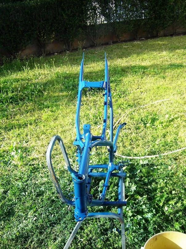

עבר הרבה זמן אבל סוף סוף קיבלתי את ה"מווזה" ויש התקדמות.
האופנוע פורק, השילדה נוקתה, לוטשה ונצבעה.
עכשו נשאר לי "רק" להרכיב....
