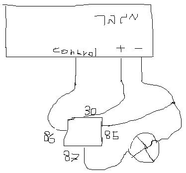

שלום יש ברשותי מנורה עם אור כחול אני רוצה לחבר אותה בבגאג' שתעבוד.. השאלה היא איך אני מחבר אותה שהיא תעבוד רק כאשר המערכת דלוקה או כשהרכב מונע כדי שלא יגמר המצבר ולאיפה אני מחבר..

חבר אותה להזנת המתח של המערכת דרך ממסר. הפיקוד לממסר יתקבל מהפיקוד של המערכת (החוט כחול).

קבל ציור כתה טיפולית:
אני לא זוכר אם ה- Control מוציא פלוס או מינוס. אם זה לא יעבוד חבר את רגל 85 של הממסר לפלוס של המגבר.
