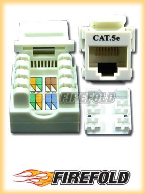

קניתי היום שקע רשת לקיר כדי שכל החיווט יעבור בקירות בצורה יפה.
הבעיה היא שמאחורי השקע אין מיספור של החריצים כדי שאני אדע לאן לחבר את הגידים.
כל מה שיש זה סימוני צבע וזהו.
איך אני כובל את השקעים האלה בצורה מוצלבת בלי לדעת איפה כל גיד אמור להיות?

מצטרף לשמר, לא מצליבים חיבורים בקירות, לשם כך יש נתבים/האבים למיניהם, הצלבה מבצעים רק בין שני מחשבים אשר מחוברים בינהם בלבד.
לגבי קודי הצבעים, מצ"ב תמונת הסבר.

אבל אני מחבר שני מחשבים בלבד!
דרך הקיר כדי שיהיה יפה יותר!
והאיור הזה לא רלוונטי, השקע אצלי הולך בצורה של
1 2 3 4
5 6 7 8
זה לצורך ההדגמה, במציאות אין לי מושג מה המיספור שלהם

בדיאגרמות שצורפו לך יש מספרים וצבעים. למשל - כתום לבן מתחבר למספר 1. בכבל הרשת תמצא 4 זוגות
בצבעים שמופיעים בדיאגרמה.
אתה יכול בהחלט להצליב חיבורים אם אתה מחבר שני מחשבים זה לזה - לא יבוא שוטר לעצור אותך.
אגב, ישנם כרטיסי רשת שיזהו בעצמם ויבצעו הצלבה גם אם תחבר מחשב למחשב ללא הצלבה.

איפה זה מספר 1 בפלאג שבקיר?
אין לי מושג בכלל לאן לחבר שם חוטים בגלל שאני לא יודע מאיפה מתחיל שם המספור מראש

אם אני מבין נכון: תסתכל על אלו שכתוב עליהם A.
ליד חיבור אחד יש ריבוע חום - חבר חוט חום
ליד חיבור שני יש ריבוע חום/לבן - חבר חוט חום לבן.
וכן הלאה. אם תחבר בשני הצדדים ככה - קיבלת חיבור לא מוצלב.

בקיר מחברים אחד לאחד.
אתה צריך בין כה וכה לחבר כבל מהמחשב אל הקיר. קנה מגשר אחד רגיל, ומגשר אחד מוצלב ! זה הכל !
אין לך שום סיבה לשחק עם הצלבות בקיר. המגשר נראה בדיוק אותו דבר, רק החיבור הפנימי שלו שונה.
לגבי סימון הצבע הכפול, זו תמיכה בשתי סכמות הצבעים לחיבורי CAT5, שהם 586A ו-586B.
קרא כאן.
מה שהוא אומר זה, שמומלץ לא לבצע שום הצלבה בקיר ע"מ שההתקנה תהיה פשוטה ותמנע בילבולים בעתיד.
את ההצלבה תעשה בכל שתחבר בין הקיר למחשב (רמז: ישנם כבלים ישרים ומוצלבים).

הצליח חלקית
לפעמים המחשבים מזהים אחד את השני ולפעמים לא (מה שקורה לרוב)
אני כבר לא יודע אם הבעיה היא בחוטים שהרצתי בקיר או באחד המחשבים

רק לידיעה... חוט, זה חוט! לא משנה גם אם תשנה את הסדר, כל עוד בצד השני בחיבור ישר, החוט ימוקם באותו מקום!
כנ"ל לגבי ההצלבה.
הפלאג שלך הוא בין היותר ידידותיים שראיתי.. אפילו מקודד לך עם צבעים, מה צריך יותר מזה?!
ועוד דבר... יעבוד לך גם עם 4 גידים בלבד, 1,2,3,6, לא חייב לחבר את כל השמונה! (ממתין למי שירשום בתגובה: אבל, בלה בלה בלה...)
