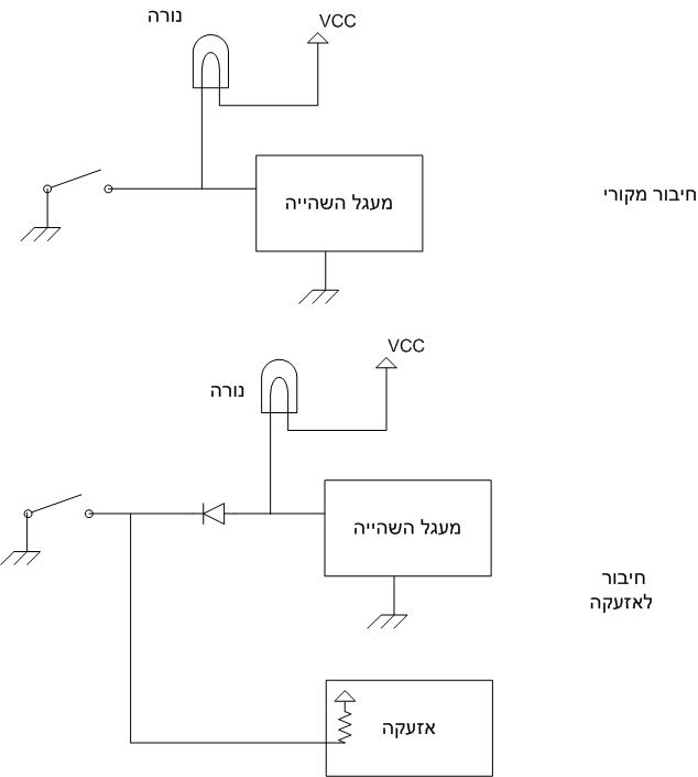

אם במקרה יתגלה שמעגל ההשהיה כן דוחף אקטיבית את אחד הקווים שמגיע מהמפסק יש לבצע את השינוי הבא:
חותכים כל שמגיע ממפסק ומחברים לו דיודה בטור (בהתאם לקוטביות המפסק. לרוב מינוס) ורק אז מחברים את המפסק לטריגר של האזעקה.
יש בפורום מס' חשמלאים שכנראה יוכלו לייעץ על סמך היכרות עם הרכב הספציפי (שאני לא מכיר). מבחינה חשמלית אין בעיה לפתור את העניין, צריך להבין רק מה הולך שם. כנראה שהמתקין לא מקצועי מספיק. תגיד לו שייתייעץ עם האנשים הטכניים של יבואן האזעקה.
מצורפת תמונה של השינוי במקרה שהאופציה הראשונה לא רלוונטית.
