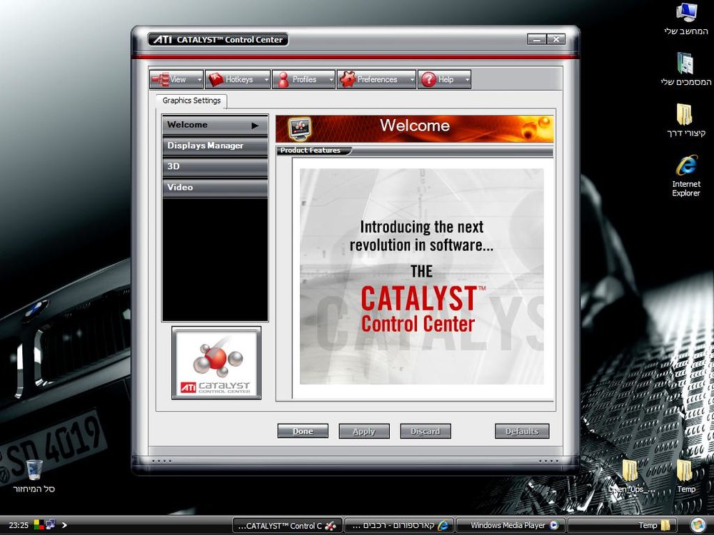

מותקן לך על המחשב ATI catalyst control center? אם כן כנראה שאוכל לעזור. אם לא, תוריד, ואז אוכל לעזור :-D.

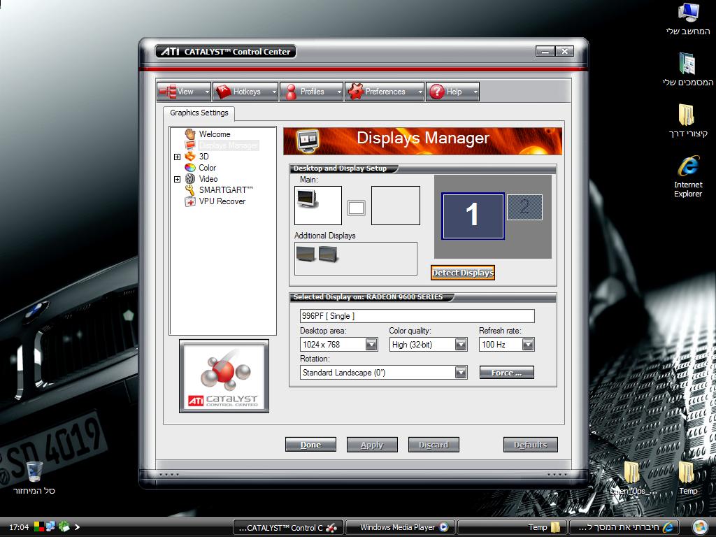

נראה קצת שונה מאצלי. בכל מקרה, תוודא שאתה במצב ADVANCED (אין לי מושג איך משתמשים במצב הפשוט). אתה עושה את זה ע"י זה שאתה נכנס ל VIEW ובודק שמסומן ADVANCED. כשאתה במצב ADVANCED (גם אם זה המצב שאתה נמצא עליו עכשיו) תכנס ל DISPLAYS MANAGER, צלם ותעלה.
אצלי, אגב, זה נראה ככה:

בסדר, תלחץ קליק ימני על הטלויזיה שאתה רוצה לראות גם בה, ותבחר clone main with TV.
אגב, כמה יציאות יש לך בכרטיס מסך? ה LCD מחובר דרך DVI?
ועוד דבר- כשאתה מחבר את המחשב לטלויזית CRT יראו מטושטש, אין מה לעשות בקשר לזה.

מה קורה אם אתה פשוט גורר את הטלויזיה למקום הנכון (המלבן הריק שמימין למלבן שבו מופיע המסך main)? רואים רק בטלויזיה?
