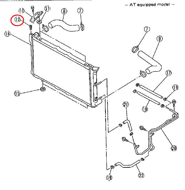

1. בדוק שהטרמוסטט מתאים לרכב (טמפ' שבו מתחיל התרמוסטט להפתח 76-80 מעלות צלזיוס).
לאחר הבדיקה הזו חזור לדווח ואני הסביר לך כיצד לבצע ניקוז מבלי לקדוח...אולי !!
ראה שרטוט מצורף למיקום פתחי הניקוז ואופן הרכבת התרמוסטט.
האם בתרמוסטט שלך קיים שסתום במקום שסימנתי לך בכחול ?
