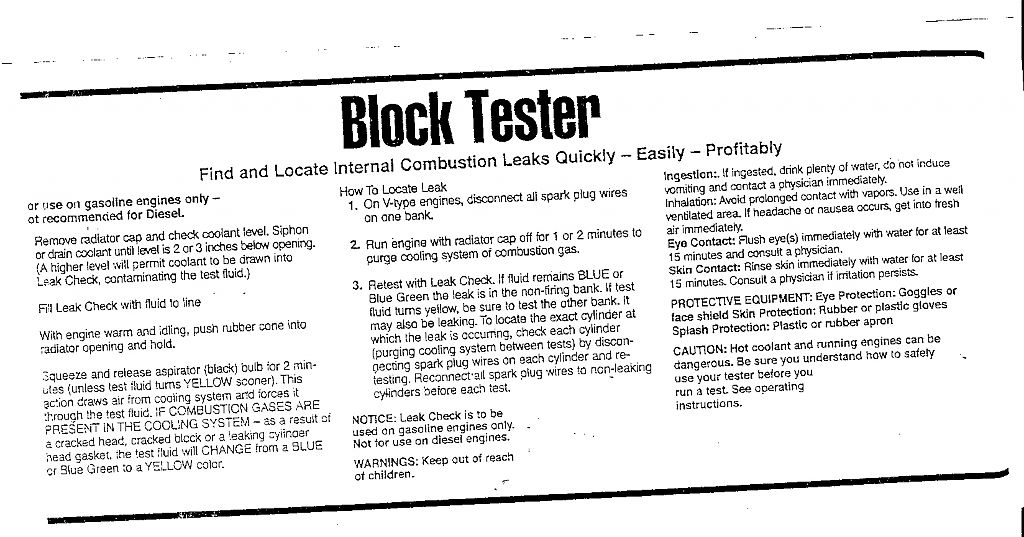

ערב טוב אתמול ביצעתי בדיקת co ברדיאטור לבדוק אים יש פריצה של גזים מהראש מנוע או מהבלוק ביגלל שהרכב מיתחמם לי ברגע שאני שם טרמוסטט והתוצאות היו שהנוזל ששמנו בבקבוק שבודק co הוא בא בצבע כחול עכשיו רשום שאים הנוזל משנה צבע אז יש חדירה של גזים למערכת הקירור ביצענו את הבדיקה הנוזל שינה את ציבעו לכחול ירוק לאחר כדקה וחצי של בדיקה. עכשיו השאלה לאלה שביצעו בעבר בדיקה כזאת האים זה נכון ממצאי הבדיקה שבאמת יש חדירה של גזים לקירור ולמה אני שואל כי ביצענו את הבדיקה גם באגזוז ושם עברו כ7 שניות והישתנה הצבע לצהוב מלא. בהמשך קראתי באנגלית שההוראות של מכשיר הבדיקה מסבירות על צבע ירוק וכחול וגם צהוב מישהו יוכל להסביר לי את התשובות תודה . מדובר על לגאסי 1.8 שנת 90

האם גם לזה שביצע את הבדיקה מותר לענות ?. :razz:
מאחר שאתה וגם אריה תירגמתם את ההוראות של מכשיר הבדיקה, נראה לי ששניכם לא מבינים את הכתוב. (עובדה שאתה ממשיך לשאול.)
לכן אני מעלה את ההוראות לפורום בתקווה שמי ששולט היטב באנגלית יסביר לנו. (דניאל התעורר נא, תודה.)
דוד.

הכל בסדר,האם הנוזל לא שינה צבעו לצהוב,לאחר כ2 דקות,ונשאר ירוק כחול(למרות שהיה כחול בהתחלה) אין דליפה מאטם ראש.

אורן ערב טוב !
זה בדיוק מה שקבעתי לאחר הבדיקה. אלא מיי, היו ליידי שני "כרישים" האחד הוא פותח השירשור, והשני חבר שכן, לאחר 25 שנות שרות בחייל האוויר כקצין טכני בהנגר מטוסים. מתוך נסיון אני אומר לך, שכאשר אתה מסביר ומשתף את בעל הרכב בבדיקה.
הוא מתחיל לפקפק במקצועיותך. אפילו אם אינו מודה בכך.
ועכשיו לעניין החשוב יותר, המוסך בו היה הרכב לפני לא הצליח לקבוע , מדוע הרכב מתחמם עם הטרמוסטט.
עלי להודות שגם אני לא מצאתי את הסיבה. קנינו טרמטסטט חדש מקורי והרכבנו אותו, הוצאנו אוויר כ-20 דקות הוונטות עבדו בלי להפסיק. הראדירטור היה קר ושעון החום על החצי. בלי הטרמוסטט אין בעיה אלא שנראה שהמנוע עובד על טמפרטורה נמוכה.
