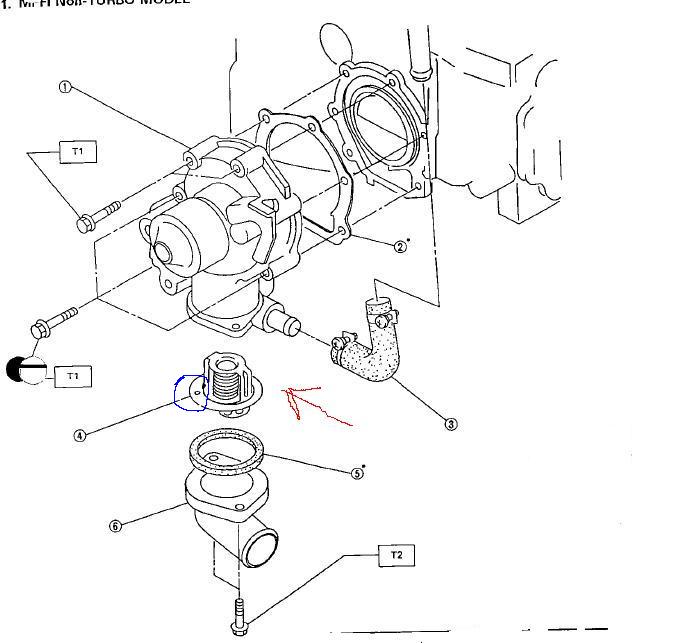

יש רכבים (מזדה לדוגמא) שבהם צריך מאוד לשים לב באיזה כיוון שמים את טרמוסטת כי זה מאוד מבלבל אצלהם.

מכונאי מיומן לעולם לא יטעה בהרכבת הטרמוסטט בכל סוג מנוע.
את הטרמו' יש להרכיב תמיד כאשר הקפיץ לכיוון המנוע, הקפיץ הוא הראשון שאמור לקבל את החום מהמנוע ולגרום לפתיחה.
