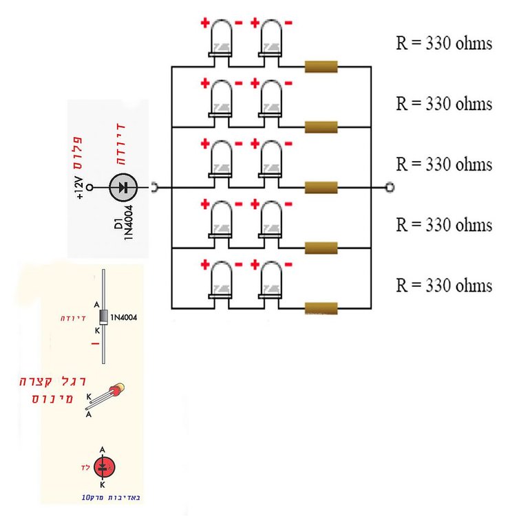

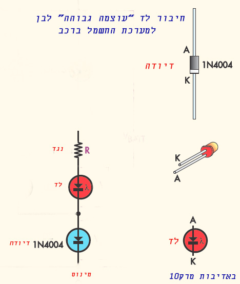

אתה צריך להלחים נגד של 560 אוהם לאחד הרגלים של הלד. בכדי להאריך את חיי הלד ולהתגבר על ספייקים ועליות מתח שמקצרות את חיי הלד (ראה תלונות של חברים בפורום שהלדים נשרפים להם מהר) יש לחבר דיודה בטור לנגד.
אתה יכול לחבר כול דיודה מסוג 1N4004/5/6 בעלות של 1 שקל.
צירפתי לך שרטוט.

1. הדיודה תגן על הלד גם בפני חיבור בקוטביות הפוכה.
2. הדיודה תגן על הלד במקרה שמייצב המתח של האלטרנטור יתפגר ומתח המוצא יעלה ל-15-16 וולט דבר שייקצר משמעותיית את חיי הלד.
3. הדיודה תגן על הלד בפני מתחים זמניים גבוהים.
כול מי שעוסק קצת באלקטרוניקה יודע מה הם המגבלות של לדים, לידיעתך גם ייצרני אור בלם אחורי המבוססת על אשכולות של לדים מתקינים דיודה מיוחדת לצורך הגנה על הלדים.
אתה רוצה עוד הסברים ?
איזה כייף לי :)
לד בעצמו זה סוג של דיודה פולטת אור
ככה שאם תחבר קוטביות הפוכה ללד הוא פשוט לא ידלק (הלד לא ישרף)
אלא אם כן תחבר לו מתח הפוך מעל מתח הפריצה של הלד ואז הוא ישרף
