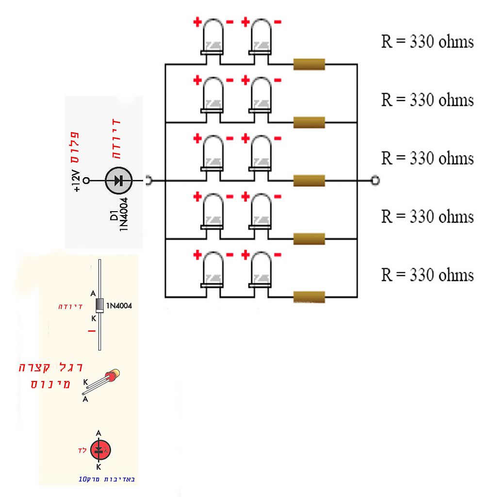

שלום,
עלייך לרכוש את הפריטים הבאים:
1. 4 נגדים של 330 אוהם 1/4 וואט
2. דיודה 1N4005 או 1N4004 או 1N4006
3. 10 לדים עוצמה גבוהה
4. בידוד מתכווץ בקוטר של 5 מילימטר (נמכר באורך של 1 מטר) ובידוד מתכווץ בקוטר 3 מילימטר
5. בדיל
6. חוטים שחור אדום בהתאם לאורך הרצוי.
שרטוט מצורף.

תודה רבה אתה מאוד עוזר לי
אבל מה ההבדל בין הדיודה?אני רוצה שהיהיה האור הכי הכי חזק והכי מופוזר
עם אני משייף את הראש של הלד שיהיה שטוח יהיה פיזור של אור?
ולא הבנתי איך אני מחבר את הפלוס מינוס של ה12V לכבל לדים תסביר תודה רבה
במעגל בצד שמאל יש לך את הדויודה לשם אתה מחבר + ובצד השני יש לך את העיגול לשם אתה מחבר -
רק שים לב שללד יש + ו - ואם מחברים הפוך הלד לא יעבוד.
גם לדויודה יש כיוון וצריך לדעת אותו. יש על הדויודה פס לבן בצד, אז הפס הלבן צריך להיות כלפי המעגל.
ואפשר לשייף את הראש של הלד האור יהיה יותר מפוזר, רק לא יותר מידי שלא תהרוס.
