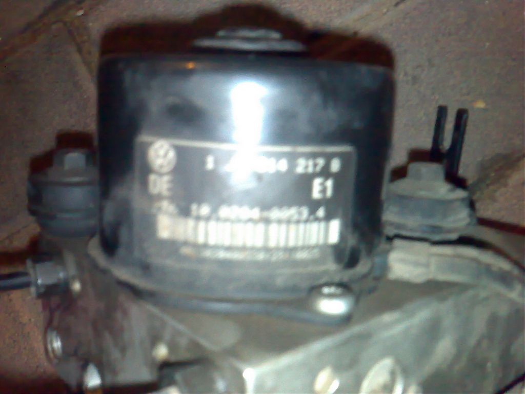

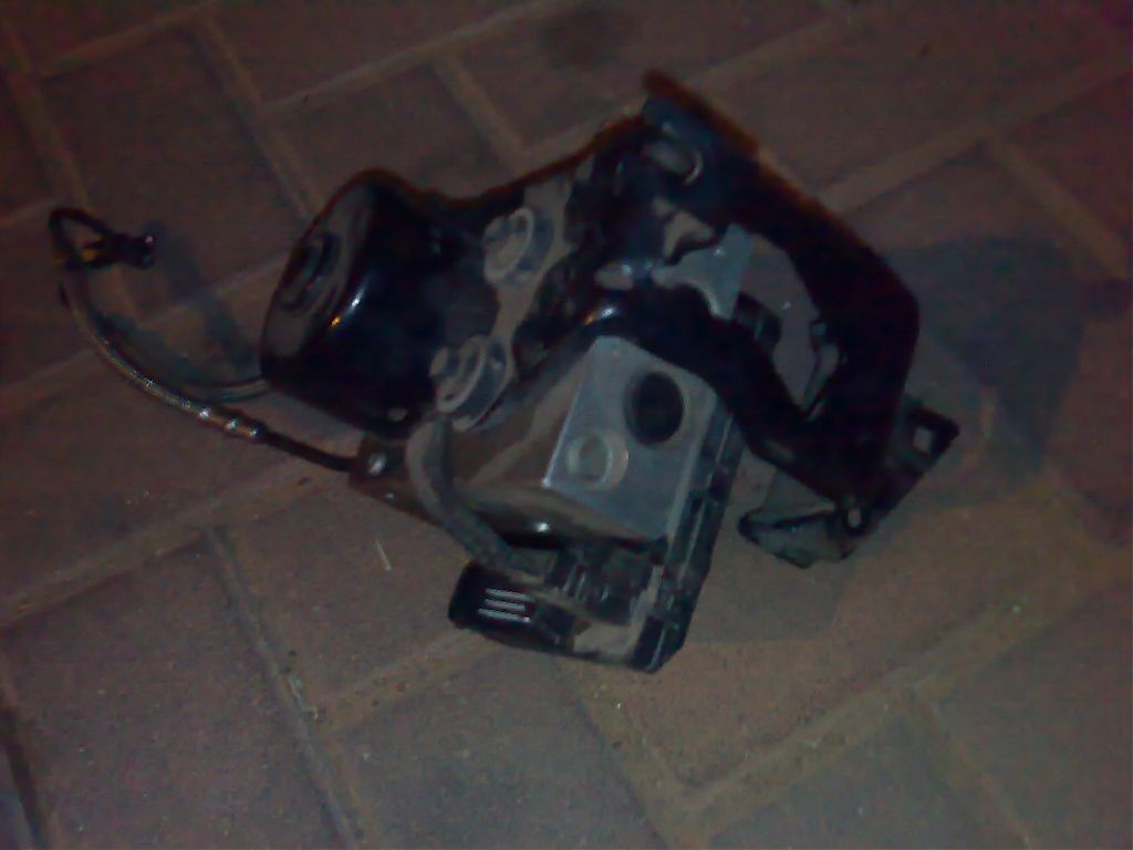

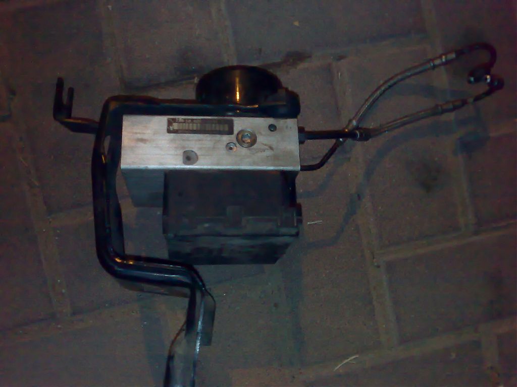

אז קודם כל הרכב המדובר הוא A3 שנת 99 מנוע 1.6 אוט'
ברכב דולקת מנורת ה ABS ולפי הסורק יש תקלה ביחידת ABS (משאבה) אז השגתי בדרך לא דרך ואני לא יפרט פה מאיפה יחידת ABS ומחשב.
הדגם של מה שקניתי והדגם שיושב אצלי באוטו הוא לא זהה, אבל היחידות נראות זהות לחלוטין.
מספר הדגם שרשום על המשאבה הוא 1J0 614 217
B
E1
ועל המחשב כתוב 1J0 307 379 E או *DMS7M23M46*
יש לציין כי הABS פורק מאאודי A3 אוט' 1.8 שאני לא יודע את השנה המדוייקת.
איך אני יודע אם זה יעבוד לי באוטו?
אם אני מחליף מרכיב אותה, זה יכול לגרום לי נזק?
ואם זה בעיה להחליף את היחידה? כי לפי מה שראיתי זה לחבר את הקונקטור שלה, עוד 4 צינורת שמתחברים אליה ועוד 2 צינורת למשאבה המרכזית... אפשר להחליף את זה לבד?

אתה לא יכול להתקין יחידת ABS שהמקט שלה לא זהה .
היחידות בנויות לעבוד בשילוב עם כל המחשבים ברכב ,הם תלויות ברמת
האיבזור ,בנפח המנוע (לא אותם הבלמים)בקרת המשיכה (יש או אין)
בקיצור עשרות פרמטרים שונים .
ניתן לעיתים לקודד מחשב כזה מרכב לרכב אחר ,אבל היחידה המכנית(בלוק השסתומים)
לא יתאים גם הוא .
רד מזה ותמצא יחידה זהה בידיוק ,אל תשכח שמדובר בבלמים .

קודם כל תודה על התגובה
השאלה היא אם יש לי גם את המחשב וגם את היחידה... אי אפשר להשאר עם המחשב שלי ולהעביר רק את היחידה (כי המחשב תקין)?
