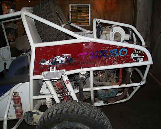

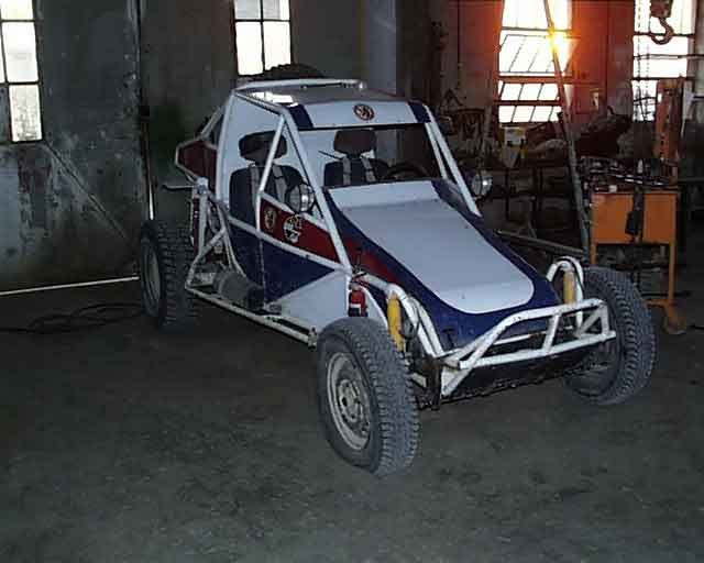

מנוע:סובארו 1800 בוקסר 2קרבורטורים.
גיר:של טרנספוטר 4 קדימה,אחד אחורה.
מתלה קידמי- של חיפושית.
מתלה אחורי- של טרנספוטר.
בולם קידמי-בולם אחד לכל גלגל מתכוונן.
בולם אחורי-3בולמים,2בולמי גז ובאמצע בולם קפיץ של סובארו
במתלה האחורי יש מוט פיתול.
שילדה בניה עצמית.
2 כסאות מרוץ
צמיגים מקדימה-195 ( 78 ) על 15
צמיגים אחורים-31/10.5/15 גאנט הפוך לשיפור היציבות
גחון ממגון בפח 6מ"מ
מתחת לכל הרכב יש צינורות ברזל למיגון התחתית.
מהירות מירבית 120 קמש בשטח.

אני ואבא שלי וחבר שלו
בנינו אצל חבר שלו כי יש לו מוסך גדול הכוונה בבית חניה..
בקיצר יצא מששהו פראיי,השקענו עליו נראה לי 15 אלף או 10 אלף
ואנחנו מתכונים לשפר אותו עוד..(בולמים,הגה,מנוע,גלגלים)
