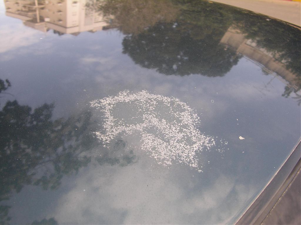

תירוא יש לי בעיה בצבע של הרכב אני לא יודע ממה זה
מישהו יכול לתת לי בבקשה הסבר ממה זה נובע
ואיך אני יכול לטפל בזה שזה לא יתרחב על כל הגג של הרכב כמו שכל המכוניות בשכונה שלי ככה
תודה רבה ושבת שלום
אין מנוס אלא רק לצבוע את גג הרכב וביתר קלקי הרכב, כמכסה מנוע ותא מטען, גם לבצע טיפול עדין של פוליש וקס או ציפוי אקרילי. את גג הרכב הפגוע צלם כדי להוכיח בעתיד שלא הייתה תאונת גג אל רק צביעה בגלל מראה.
בברכה - רפי לין :-)
אתה יכול בבקשה לדבר עברית קצת יותר פשוטה :oops: הבנתי שאמרתה לצבוע את הגג אבל מה אם הכוונה לזה?
"וביתר קלקי הרכב, כמכסה מנוע ותא מטען"
יש לך אולי המלצה על צבעי טוב וכמה דבר כזה יכול לעלות ??
תודה רבה ושבוע טוב
רפי התכוון ליתר חלקי הרכב.
מאיפה אתה על מנת שנוכל לתת המלצות לפחח באזורך.

הסיבה ל"התקלפות" על פי ההערכות שלי זה חרא של ציפורים.
בתוכו יש חומצה שלאט לאט מפרקת את הצבע, לכן אם רואים חרא של ציפור על האוטו מיד לנקות.

אז מה איזה חלקים לצבוע
ואם מישהו יכול ללת לי הערכה של מחיר זה יעזור לי
ואיך אני מגיש את המספר של הצבע המיודק
אם התקלפות הצבע היא רק בגג אז צריך לצבוע רק את הגג וזאת בעלות של כ 800 ש"ח + מע"מ ותוכל לבצע זאת
אצל "מוסך נתן את אברהם" שברח' עמל 27 (ברחבה הפנימית) א.ת קרית אריה פ"ת, טל' 03-9234369
או 057-7333406 או 057-7333410.
