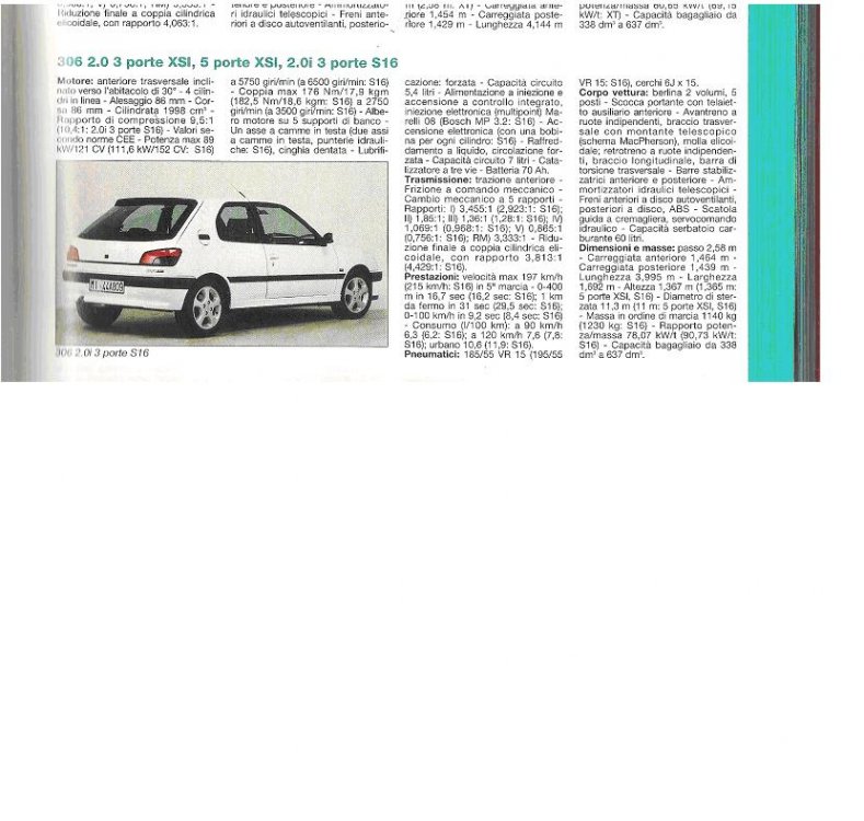

ובקשר למומנט - למנוע 16 שסטומים של הדור הראשון ב306 יש 19.5 קג"מ ב3500 , למנוע ה8 שסתומים יש 17.5 קג"מ ב4000+ סל"ד ... ואני אחסוך לכם את השאלה הבאה - גם שיא ההספק בסל"ד יותר גבוהה בS16 (להל"ן רצועת כח רחבה יותר)
זה הרבה יותר מכמות השסתומים במנוע.
לגבי זה שיש להם 135 ולא 155 כ"ס - אני אשמח לראות מסמך אמיתי שמאשר את זה ולא שמועה.
כי בפועל בכביש יש מספיק הבדל (רמז - הS16 צמוד לGTI6 עד מעל 100 קמ"ש) כדי לטעון אחרת.
בקשר למנוע טורבו - המנוע בקסנטיה אכן מתבסס על המנוע שבא ב605 ופותח ב92 בעוד מנוע ה16 שסטומים בקסנטיות אחרי 97 תוכנן מאוחר הרבה יותר.
במקרה הנ"ל בגלל סעפת יניקה משתנה המנוע ה16 שסתומים
