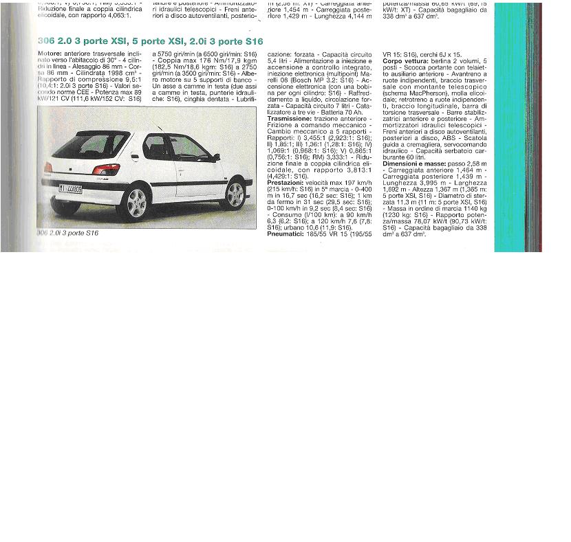

ל-XSI עם 8 שסתומים יש 17.9 ב-2750 סל"ד.
ל-S16 יש 18.6 ב-3500 סל"ד.

19.5 - ואתה מוזמן לבוא להעיף מבט ב: AUTODATA , ספר רכב, HYNES , נתונים של פיזו סיטרואן ועוד כמה מסמכים שבגדר שמועות.
ולGTI6 יש 20 קג"מ ולא 21 כמו שנכתב.

ראשית, אני מתנצל אם פגעתי בציפור נפשך. לא זו הייתה הכוונה.
שנית, הנתון שרשמתי מבוסס על ספר שהוציא קואטרו רוטה, המגזין האיטלקי המוביל, שכפי שאתה יכול לראות מגיע לרמת פירוט נתונים נדירה, לכן לא חשבתי שהוא יפספס דווקא בנתון מומנט ולא בהספק אלטרנטור למשל...
אגב, נתון דומה מופיע גם בוויקיפדיה, אני מניח ששם זה מבוסס על מקור אחר, כך שכנראה מסתובבים שני נתונים. מעניין מי מהם הנכון.

וייקי הוא נחמד לציטוטים - אבל לא ממש מדויק ב100% , וכן לא מגזיני רכב שונים.
הייתי סומך על פיזו ואוטודטה ועל מיני ספרות מקצועית יותר משום מה.
