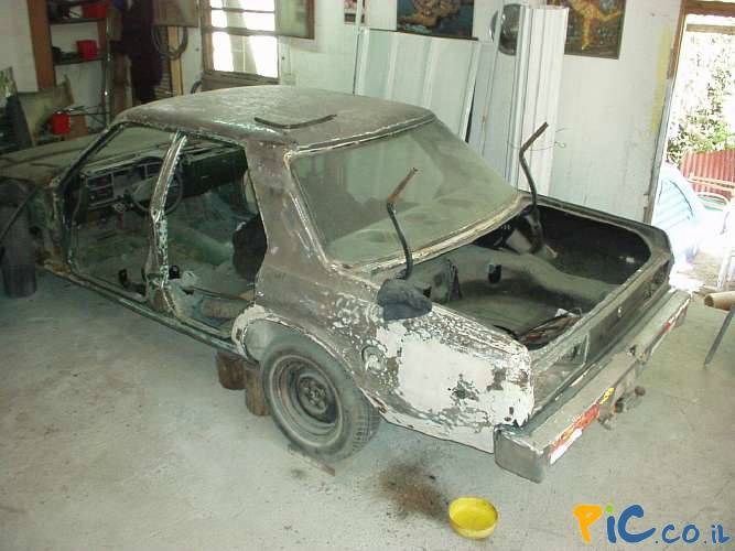

אז בין מבחנים לימודים ועבודה מהצד מצאתי קצת זמן להתעסק גם באוטו.. , לא עשיתי הרבה.. , בעיקר הוצאתי ג'יפה שהיתה , חתכתי ( עם דיסק 4.5" ) את הפח החלוד , ובמקומו ריתכתי פח נקי , ועל הפח חומר פחחים...
חוצמזה , גילתי שהבולמים הצהובים שיש לי מקדימה הם של מונרו , מישהו יכול לתת קצת יותר מידע? ( תמונות בהמשך.. )
עוד דבר - סוף סוף הצלחתי להוריד את הפגוש האחורי מהאוטו.. ( שוב דיסק 4.5" ופטיש 5 קילו.. + הרבה זיעה.. )
מצ"ב תמונות של מה שנעשה עד עכשיו..:
נתחיל מהבולם.. , ולמה יש שם 2 מוטות מייצבים?
כאן אפשר לראות את הפינה , איפה שמתחברת דלת הנהג ( החורים מעל לחומר פחחים ). במקום שרואים את החומר , היה חור בפח ומלא חלודה , מה גם שהבעלים הקודם "טיפל" בצרה עם קצף כלשהו.. , פשוט זוועה!! הוצאתי משם את כל הקצף ( אפשר לראות חלק ממנו ליד הגלגל ) , חתכתי את כל הפח החלוד ובמקומו ריתכתי פח חדש.. , מעל הפח חומר פחחים..
סתם להשואה.. , ככה זה נראה קודם ( כאן זה הצד השני , ובלי קצף )
כאן מתחילה מסגרת החלון.. , אותו סיפור כמו קודם.. ( דיסק , פח חדש , ריתוך וחומר פחחים )
כאן רואים את הכנף האחורית שמאלית.. , מה שלא רואים זה את כמות העבודה שהושקעה שם... , כולל חיתוך של חתיכות קטנות , שיוף וריתוף כדי שהקנף תהיה עגולה , מבחוץ ומבפנים.. בקצה של האוטו פשוט היה חור ( נו טוב.. , היה שם צבע שהחזיק את עצמו.. ) , הרבה עבודה עם חיתוך ברזל , ריתוך ומילוי עם CO2 , עדין לא יצא מושלם.. , יש עוד על מה לעבוד שם.. מלמטה פשוט לא היה פח אלא רק חלודה וקצת שפכטל מלפני המון שנים.. , עכשיו יש שם פח חדש מכוסה בחומר פחחים...

צירפתי 2 תמונות של האוטו בתהליכי פירוק.. , אין לי תמונות של האוטו שלם...
