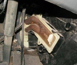

בקיצור, מצורפת תמונה של הרדיאטור מבפנים, נראה כאילו הפלסטיק מחובר ישירות לחיבורים שמעבר לקיר האש, האם נכון הדבר? איך אני מפרק אותו לבדיקה?
בריאות לכולם!
נכון זה ככה,אתה סה"כ מנתק את הצינורות חימום,אני רואה שברגי העשר שאמורים לקבע אותו חסרים אז רק תשחרר אותו מהקליפסים והוא יוצא,אבל לדאבוני נראה לי שתצטרך לפרק את הדשברוד על מנת לחלץ אותו,הוא נוזל בכלל?
תסתכל מהצד השני אמורים להיות שם גלגלי שניים שאחראים עד פתיחת וסגירת מעבר האויר החם,יתכן שנשבר שם משהו והם לא מזיזים את הדלת.
לא הוא לא נוזל, לא רואה סיבה אמיתית לחלץ אותו מלבד לבדיקה, אז אולי נוותר.
מדוע אי אפשר פשוט לחלץ אותו בשליפה? למה צריך לפרק את כל הדש?
