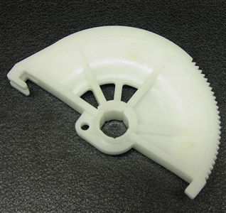

הבעיה שלך נשמעת כמו מקרה קלאסי של אוטומט הרוס
מלבד זאת, יש סיכוי סביר שאחרי 10 שנים [לא יודע בן כמה האוטו שלך] הגיע הזמן להחליף את הפלסטיק המסכן הזה.
הבעיה מוכרת אגב גם בדגמי רנו השונים [5\9\קליאו] גם בהם מותקן אוטומט שנוטה לשבוק חיים בטרם עת ולהביא לגריסה נעימה של הסנכרונים בעת החלפת הילוכים ארגסיבית.

הלוואי וזה רק האוטומט של הקלא'ץ (quadrant adjust ) , אני יבדוק את זה

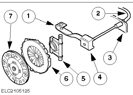

הבעיה סודרה ע"י הגדול מכולם : זיגי !!!!
זה המשקולת שבמזלג לאן שמתחבר הכבל קלא'ץ עשויה מבפנים מגומי , כשהאוטו מתחמם הגומי מחליק על המזלג החוצה , ולא מאפשר למזלג להפריד / להימתח כמו שצריך
ואני כבר באתי לעשות קלא'ץ חדש
זה בתמונה חלק מס' 4 זה המשקולת
וחלק מס' 1 זה המזלג

הבעיה עדיין לא נפתרה סופית בהתחלה הרכב מעביר יפה , כשהאוטו חם הגומי הזה תמיד מחליק על המזלג , או שאני ארתך שם , או שאני אקנה מזלג חדש , אחד מהשניים , אני יעשה סבב יום ראשון , עכשיו שלמדתי איך לפרק שם את העסק
יש לי גם הרגשה שזה הרגולז אוטומט של הקלא'ץ מעורב במחדל הזה
