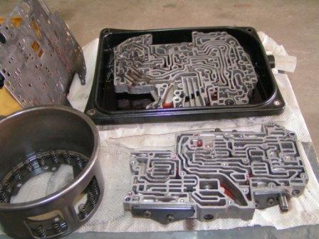

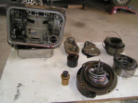

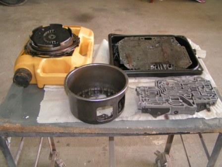

לשאולי בתשובה לשאלתך: הרכב המדובר הוא דגם מיוחד שלא הובא לארץ ביבוא סדיר . מודל 85 דורש שיפוץ די גדול מכני וקוסמטי לאחר שוזנח בצורה פושעת. עד עכשיו שיפצתי את הגיר (אוטומטי) מיתלים בולמי זעזועים הוחלפו לוח שעונים פורק ושופץ והרשימה עוד ארוכה. המקום הוא בית המלאכה שלי. לגבי הרכב שאתה מחפש עדיף לימצוא רכב עים מושבים וחלונות מאחר וזה יקר לשנות חייב להעשות על ידי מוסך שנותן אישור ומחייב שיניו מיבנה במישרד הרישוי. ( הינה תמונות של שיפוץ הגיר)

אז אני מבין שאתה עובד עכשיו על הגיר של הקרוול, גיר אוטומטי זה משהו שעדיין לא יצא לי לשפץ. האם אתה עובד לפי ספר? למה החלטת שנדרש שיפוץ גיר? מה היו הסימפטומים?
האמת שכבר סיימתי לשפץ את הגיר הרכב כבר במצב נסיעה. הסימפטומים שהביאו אותי לשיפוץ הם:1) לחץ שמן נמוך מה שהורגש בצורה שהיה צורך לתת הרבה גז ביכדי שהרכב יזוז. בהתחלה חשדתי שהמסנן בתוך הגיר סתום ואז המשאבה לא מושכת מספיק שמן והתופעה יכולה להיות דומה. החלפתי מסנן ושמן גיר גם ביגלל שהרכב עמד יותר משנה, אבל זה לא פתר את הבעיה השלב הבא פרוק גיר ושיפוץ הכולל החלפת משאבת שמן גמורה דיסקייות חיכוך ואטמים. הסיבה שהגיר הלך היא שכרגיל הישראלים תמיד יותר חכמים מכולם . אני אסביר:השמן של הגיר צריך להיות מקורר באיזו שהיא דרך ברכב הספציפי הזה השמן מקורר על ידי קולר שבו עוברים מי הקרור של המנוע במקביל לשמן גיר הקולר הזה סיים את חייו שזה אומר שמי קרור חודרים לגיר או שמן גיר חודר למערכת מי הקרור של המנוע בשני המיקרים הנזק גדול במיקרה הנ"ל איזה חכמולוג פשוט ביטל את הקולר כך שהגיר עבד בטמפרורות גבוהות מאוד עד שהדיסקייות נישרפו וכך גם משאבת השמן. אני בונה מערכת קרור חיצונית לגירהכוללת שעון חום יוניט חום מאוורר ורדיאטורניפרד לשמן גיר. תמונות בשלב יותר מאוחר(לגבי ההיתלבטות שלך אנא עדכן אותי)
