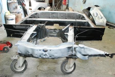

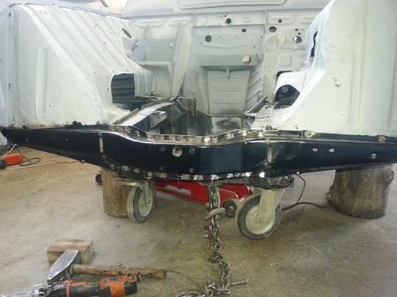

בתחילה עלתה האפשרות לבצע טלאים על קורות האורך,
אך ע"י ביצוע הטלאים השאסי נשאר חלוד בתוך הקורה - ובטיחות קודמת לכל!
לכן החלטתי להחליף את קורות האורך בשלמותן.
הוזמנו פרופילים חדשים.
ברנו 4, אורך הפרופילים אינו שווה (מרחק סרנים שונה בין צד ימין לצד שמאל).

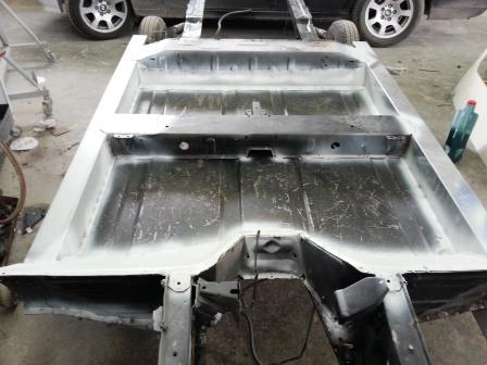

אכן רעיון "בניית" השלדה נלקח מהאתר של קלמנטיין, אך הרבה ברירות לא היו לי.
שיפוץ מלכה נכנס לקצב מהיר יותר, הרבה בזכותך, שחשפת אותי לאיביי איטליה, משם הגיעה רכבת אווירית של חלקי פח חדשים.
תמונות בהמשך.
שי

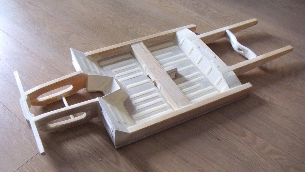

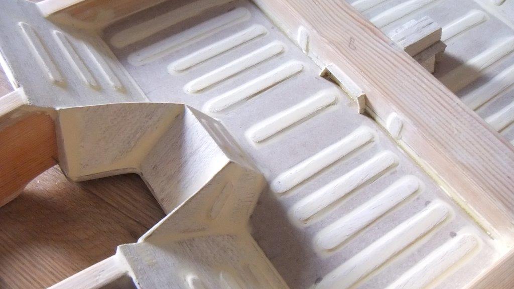

גם אני עובד על שסי חדש, מיני לימונית בגודל 1:4
מצורפות תמונות של תחילת העבודה.
התיעוד המלא יתפרסם בפרק נפרד.

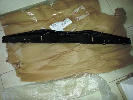

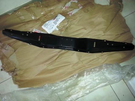

גשר קידמי, פגוש נסתר, כובע נפוליאון, כל כך הרבה תארים לחלק אחד.
במלכה חלק זה היה חלוד, רקוב, שבור, ובעת פרוק הגיר מהתושבת הקידמית הוא פשוט התפורר.
איש חכם אמר: "סעו לאט ותגיעו מהר!"
גשר חדש נמצא בארץ המגף, אך היתה בעיתיות לשלח אותו לארץ.
לבסוף הוא הגיע בדרך לא דרך (כמובן חוקית)
יום שישי האחרון הורכב הגשר הקידמי.
בכלל יום שישי זה היום שבו הפרוייקט מתקדם הכי הרבה,
עד שמגיע הטלפון מהבית :"השבת בחלון עוד מעט".
