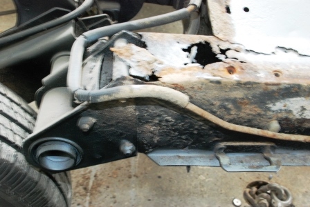

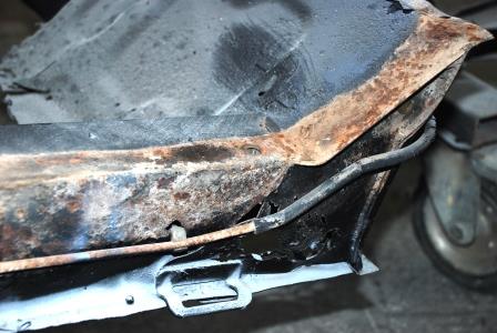

מלכה ממשיכה להשתפץ.
לאחר הפרדת בודי משאסי, התגלו רקבונות בחלק העליון של השאסי.
ללא ההפרדה, רקבונות אלו לא היו נראים, היות שהגוף יושב על המסגרת.
איש חכם אמר: "סעו לאט ותגיעו מהר!"
מכאן איך מתקדמים?
בתחילה עלתה האפשרות לבצע טלאים על קורות האורך,
אך ע"י ביצוע הטלאים השאסי נשאר חלוד בתוך הקורה - ובטיחות קודמת לכל!
לכן החלטתי להחליף את קורות האורך בשלמותן.
הוזמנו פרופילים חדשים.
ברנו 4, אורך הפרופילים אינו שווה (מרחק סרנים שונה בין צד ימין לצד שמאל).
