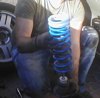

8. משהו חשוד בקפיץ הכחול הזה , הוא נראה קצר משהו :wink:
9. מה אתם אומרים , כדאי לי לנסות את מזלי כדוגמן קפיצים ?
10. קבלו את דוגמנית הבית שלנו : כריס והקפיצים ,(נשמע כמו וריאציה של יאשה והפצפוצים..:-D )
11. הקפיץ החדש מורכב על הבולם :
