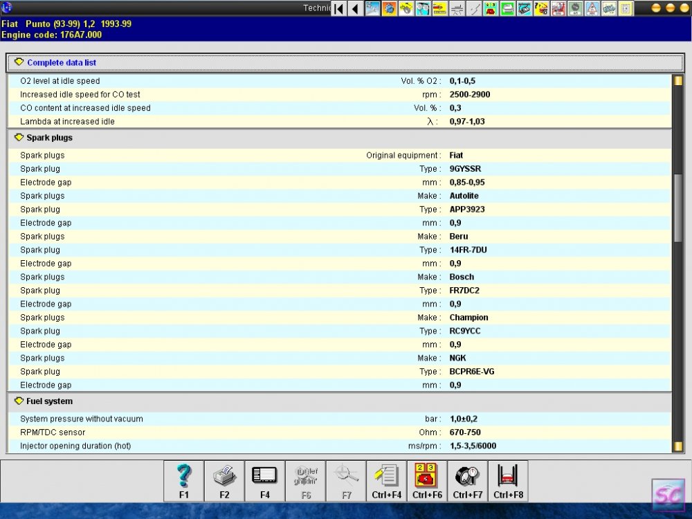

עם תוכנת אוטודאטה ניתן למצוא את כל המידע הזה, במקום להטריד את עמית :D

עמית אפשר בבקשה לקבל רשימה של מצתים לפיאט פונטו שנת 95 1230 סמ"ק SX75.
תודה.
בבקשה!
זה כמו שחסידה תבלע צפרדע, תכניס אחרי זה את המקור שלה לת$ת ולצפרדע תיהיה סירקולצייה, כך החסידה לא תיהיה רעבה לעולם.

התוכנה מאי מיול! תריץ חיפוש בפורם על צמד מילים AUTODATA ותמצא את כל הפרטים על התוכנה כי בזמן האחרון דובר פה ממש רבות על התוכנה הזו.
