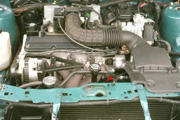

הרגשתי בנזילה קלה מהחיבור של המנוע התחתון (לא היכן שאטם השסתומים !!) אלא בחיבורים שלמטה יותר. יש לציין שהאוטו לא מתחמם בצורה משמעותית בכלל וגם בשמן אין שרידי מים וטחינה. אין גם לחץ בצינורות בכלל (בנורמה).
הנזילה לא משמעותית אלא טפטוף קל כשהמנוע מתחמם.
האם זה פאקום ראש, פקקי מים שיושבים מתחת למנוע או מה (אין לי מושג פשוט אלו מונחים ששמעתי מהאיש ברדיאטורים).
שברולט קוואליר 2.2 95
מאיפה בדיוק הנזילה ?
צד ימין/שמאל (של האוטו) ?
כמה מטפטף ?
האם בדקת צנרת וחיבורים ?
האם בדקת משאבת מים ?

הרבה, זה אטם ראש בוודאות.
ואם כבר מורידים ראש, כדאי שתחליף טיימינג , ואם כבר טיימינג אז גם משאבת מים שסביר להניח שתמות בקרוב אם עוד לא מתה, ואם כבר משאבת מים, תעשה גם גומיות שסתומים על הדרך :)
הייתי במוסך ואמרו לי שאני יכול לנסוע ככה הרבה זמן ולא כדאי לעשות את זה עכשיו כל עוד הכמות שנוזלת היא לא גדולה והשמן לא מעורבב עם מים. וגם הנזילה הזאת לא לכל האורך אלא בפינה של המנוע , משאבת המים חדשה, האוטו לא מתחמם (ביטלתי את הטרמוסטט), וזהו. הפיתרון לביטול הנזילה הוא ראש מנוע, בינתיים נסע ככה אחר כך כשתהיה התערבבות של שמן ומים אז נעשה ראש מנוע.
עדיף לעשות עכשיו אחרי זה הנזק עלול להיות יותר גדול
לא צריך להוריד תרמוסטט, אתה צריך להחזיר תרמוסטט, ואתה תראה שבתנאים מכבידים כגון עליות ביום חם הרכב יתחמם כי אין תרמוסטט. אם האוטו מתחמם יש לבדוק מהיכן הבעיה ולא ישר לרוץ כמו חמור ולהוציא תרמוסטט
אני כמו חמור ??
זה מה שהציעו במוסך.
ומה ביטול טרמוסטט עלול לגרור ?
אני כמו חמור ??
זה מה שהציעו במוסך.
לא יגרם במצב הזה שום נזק,אם תיסע בלי טרמוסטט עד התיקון.
אלא מה,הימים החמים חלפו,עוד מעט צריך יהיה להפעיל את החימום באוטו.
לא יהיה לך מספיק חימום.
