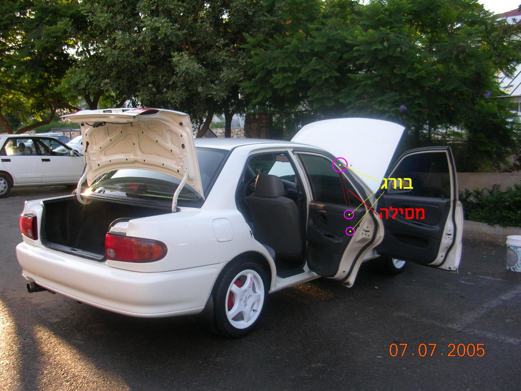

אני לא בטוח שבלנסר זה כמו בסופר לנסר אבל בכל זאת תנסה את התהליך הבא:
תפרק את הפנל הפנימי של הדלת,תוריד טיפה את החלון כדי שיהיה לך גישה לברגים של החלון,תפרק את החלון ותוציא אותו לגמרי(יוצא ממש קל) לאחר מכן תסתכל על המסילה של החלון שמחזיקה את המשולש ותראה שיש כמה ברגים שתופסים אותה על דופן הדלת(2 ברגים נירא לי) לאחר מכן איפה שהחלק העליון של המשולש יש שם גם בורג גם אותו צריך לפתוח אז פשוט תוריד את הגומי האטימה שיש מסביב לדלת ותירא שיש מתחתיו בורג קטן שתופס את המסילה למעלה,לאחר כל הפירוק הזה פשוט וקל תוציא את המסילה הזו ויחד איתה יוצא גם המשולש.בהצלחה!.
