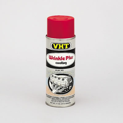

חייב להוריד את הצבע.... יש כמה סדקים שאם אני אצבע עליהם אז זה יהיה ממש מכוער...
בקשר למט מחוספס... יש צבע מיוחד שעושה קמטים.... VHT wrinkle paint.
אני בכלל חשבתי בכיוון של powder coating... לא ידעתי שעושים את זה בארץ... אבל להפתעתי מצאתי מקום על כביש החוף... קצת אחרי נתניה אם אני לא טועה שעוסק בזה... (הבניין שפעם היה עליו מנוף ליופי מי שמכיר מכיר)
תודה
