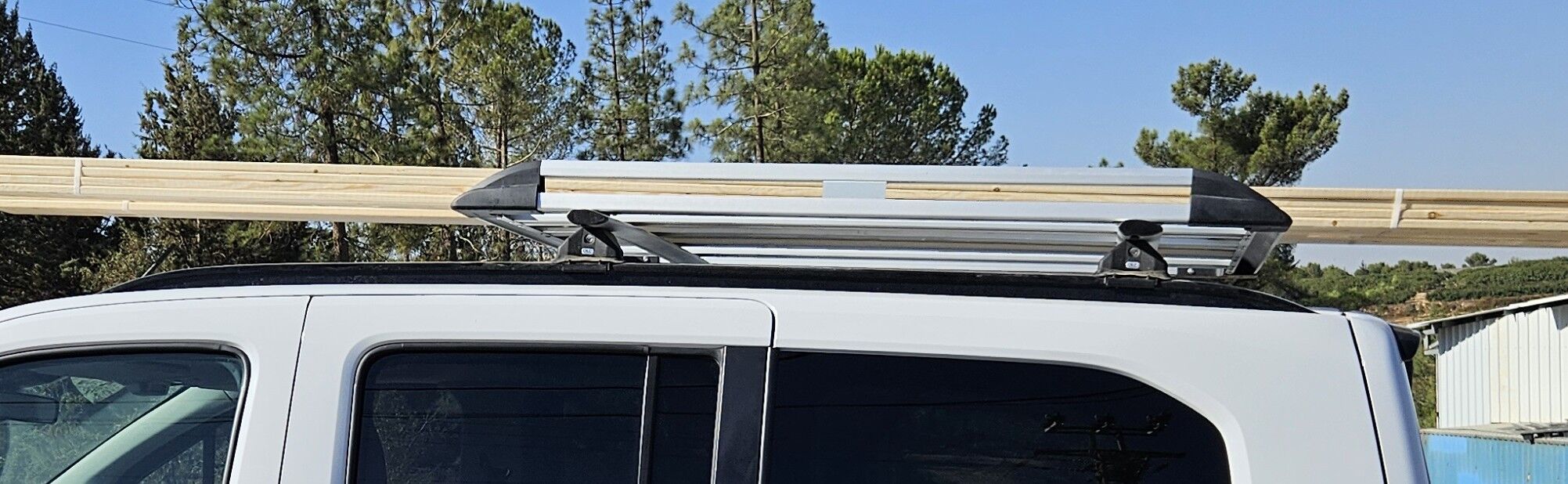

אני התקנתי על ברלינגו ארוך את השילוב הזה:
https://www.theturtle.co.il/product/גגון-אלומיניום-לרכב-cruz-airo-1
+ עריסה שטוחה יחסית:
https://www.theturtle.co.il/product/עריסת-אלומיניום-160x113-סמ
התקנתי כמה שיותר מאחור על הרכב (לוקסוס עם גג כל כך ארוך) כדי להפחית עוד יותר את הרעש.
בשורה התחתונה: יש רעש רוח (רעש לבן כללי) החל מ-90 קמ"ש שהולך ומתגבר עם הגברת המהירות, אבל בשום שלב לא נוצרת שריקה/זמזום מהסוג המחרפן.
