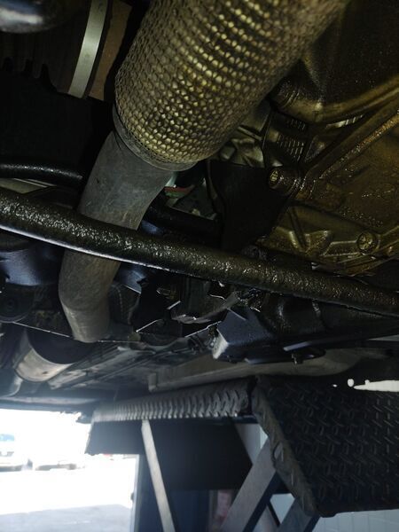

לפי התמונה כאן, אני חושש שיצטרכו כ 8-10 שעות של עבודה, לא?
כולל הדיאגנוסטיקה, והכל
ויש מצב שזה פשוט ישאר ככה שנים בלי צורך לטפל?
WhatsAppImage2025-10-06at16_51.41_db0693de.thumb.jpg.580dff79bf57e8c32c3f74cfa7f17de7.jpg.fe4d175f4b55a11d5e8c31d795fe7ca2.jpg
לנקות את המנוע חצי שעה במהירות 0.5. לבדוק מאיפה נוזל אתה לא צריך מוסך, סע כמה ימים ותחפש עם אור טוב או פנס אתה כבר תראה. מקסימום תצלם ותעלה לפורום כמה תמונות ונעזור לך. במקום 3,000 ש"ח תזמין אותנו לבירה 🙂 .
