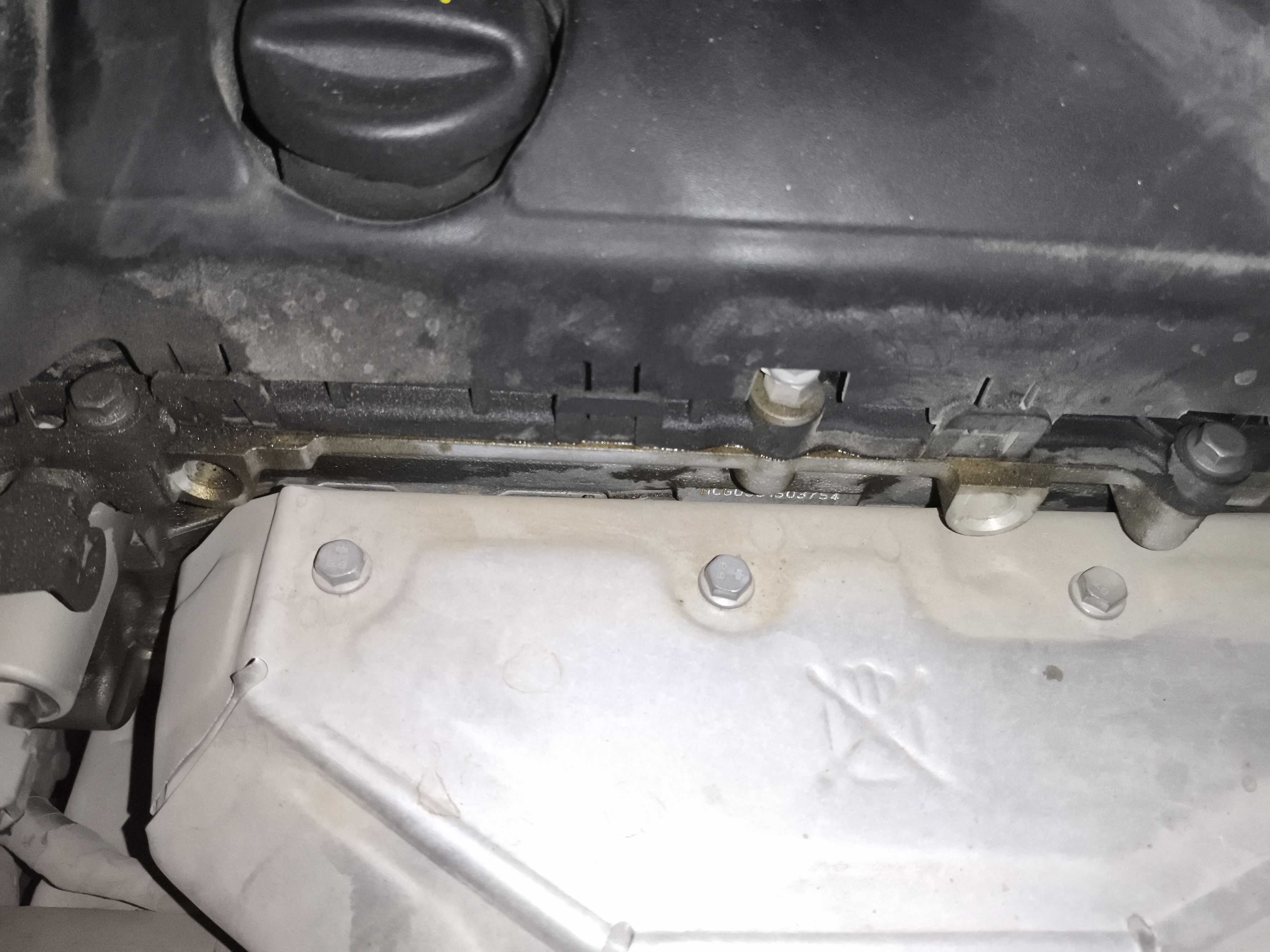

נראה שיש לי מפה נזילה
פג'ו 208 vti prince 2014
מישהו החליף ויודע כמה עולה החלפה?
להבנתי זה גם אפשרי לטפל ב DIY .. מישהו עשה?
תודה

אם כך אז ככל הנראה מדובר ״בהזעה״ בלבד ולא בנזילה ממש, נקה את האיזור היטב והמשך לעקוב אחר המצב ומפלס השמן.

זה לא נזילה, זה הזעה קלה, בשלב זה אין מה לגעת בזה. תעקוב ושים לב אם זה מתחזק. המצב הנתון לא יגרום לשום ירידה במפלס שמן.

לא יודע מה זה המושג הזה הזעה. שמנים לא מזיעים, ולא שמים דאודורנט. או שזה אטום, או שזה לא. כשזה לא אטום יש לזה נטייה להגיע לקוילים לפלגים ולניצוץ ולעשות צרות. בנוסף זה משפיע על  ה Positive Crankcase Ventilation וגם עלול להכניס ריח לא נעים לתא הנוסעים. העלות לתקן את זה זניחה. גומיית מכסה שסתומים סביב 100 ש"ח, סיליקון של Victor Reinz עוד כמה עשרות ש"ח. מפרקים את המכסה, מנקים ובמיוחד איפה שהגומי יושב, שמים סיליקון בנקודות מסוימות שאם תחליט לעשות אמצא לך שרטוט ואסמן לך, וסוגרים בהצלבה וברגש כי זה מכסה פלסטיק ישן והם אוהבים להתפרק. למי שלא מנוסה בעבודה באיזי כולל הפסקת קפה ועוגיות מקסימום שעה וחצי שעתיים עבודה.

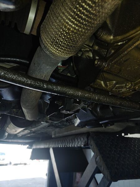

השאלה אם זה מה שגרם לנזילה אצלי להראות ככה.. מצרף תמונה שרובכם כבר מכירים כי זה היה הפוסט הראשון שלי בפורום...
מהצד.. אם נוזל.. אתם מבינים
מעולם לא היה שמן על הרצפה אגב.. לגבי ריח.. מזערי בהחלט, רק כהמזגן לא עובד. כשזה על איוורור. אבל ממש ממש בקטנה.

זה בסבירות גבוהה ממקור אחר ולא מהמכסה שסתומים. אולי מחזיר שמן אחורי במנוע.

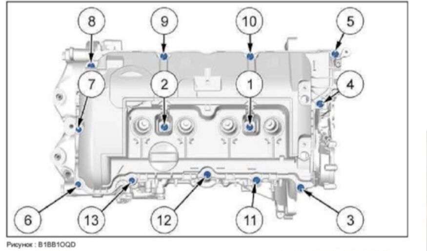

אם כבר אז יש לזה הוראות יצרן, סדר סגירה מסויים לפי התרשים ומומנט מוגדר, 10Nn. רצוי בכמה שלבים זאת אומרת לא להדק ישר ל 10Nm אלא לבצע 2-3 סביבם של הידוק חלקי ואז להדק ל 10. אם הסיליקון מיישמים בנקודות בהו מכסה שרשרת טיימניג נצמד לבית הקאמשאפט, שם יש מדרגה ואטם גומי יכול לא להספיק.

אתה צודק, לזה אני קורא לסגור בהצלבה לפי הוראות יצרן. אישית למכסה ישן אני מעדיף לסגור ידנית ועם מפתח t וברגש ב 2 3 פעימות. הם פריכים ועם ידית מומנט אפשר לשבור או לסדוק אותו.
