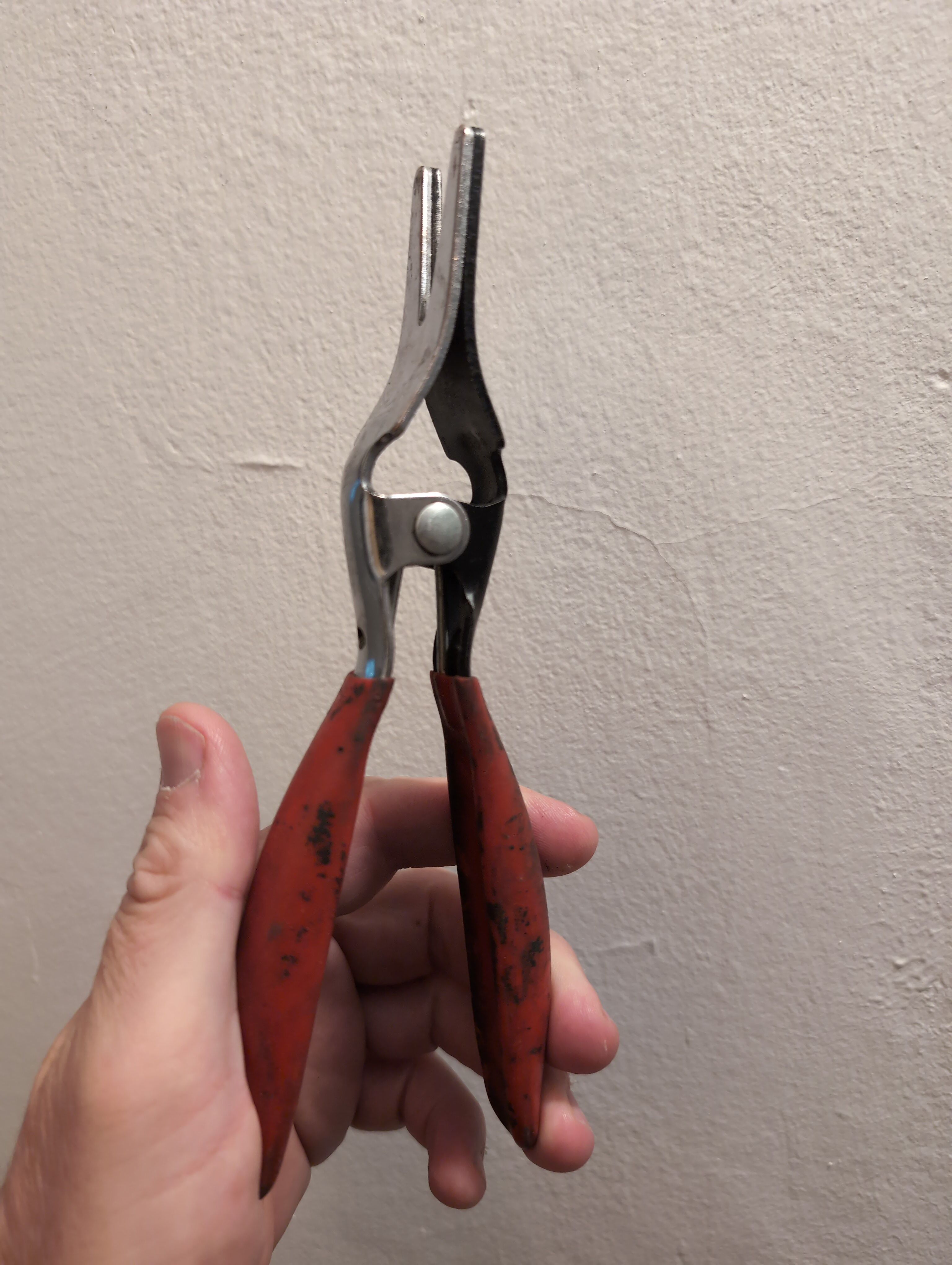

לפני 7 דקות, amosbmw כתב:
אני משתמש בצבת הזאת לשיחרור צינורות דלק. אבל אם זה יצא מהמפעל בחתיכה אחת עם המחבר לא יעזור כלום.
התחושה שלי שזה כך יצא מהמפעל באמת, מעין הלחמה.
והצבת הזאת, פעם ראשונה שנתקל בה, יש לה איזה שם מסחרי?
ובכללי, נראה לי אני אבחר לחתוך את הקטע הסדוק ולהלביש צינור עם בנדים.
מעניין אם בצורת תיקון של  הלבשה כזאת ,הרכב ישרוד נופש לצפון ( יציאה מקרית מלאכי - כשעתיים וקצת נסיעה ברכב מלא)
