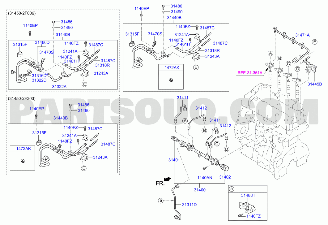

תבדוק אם אתה מזהה את הצינור בדיאגרמה כאן אבל שים לב לבחור את סוג המנוע הנכון.
תודה על המענה אחי,
לפי האיור שהעלית
נראה שמה שאני מחפש זה החלק בצילום מסך מטה,
אבל באתר אני לא מצליח לעמוד על החלק ולהבין מה המק"ט שלו,
זה מתייחס לכל החלקים מסביב
הצינור מוקף באדום, ומקום הנזילה לפי הבנתי זה היכן שמצביע החץ
בציור העליון ניתן לבודד את המק"טים של הצינורות.
314552F010 צינור הזנה
314552F030 צינור החזרה
הייתי מחליף את שניהם.
