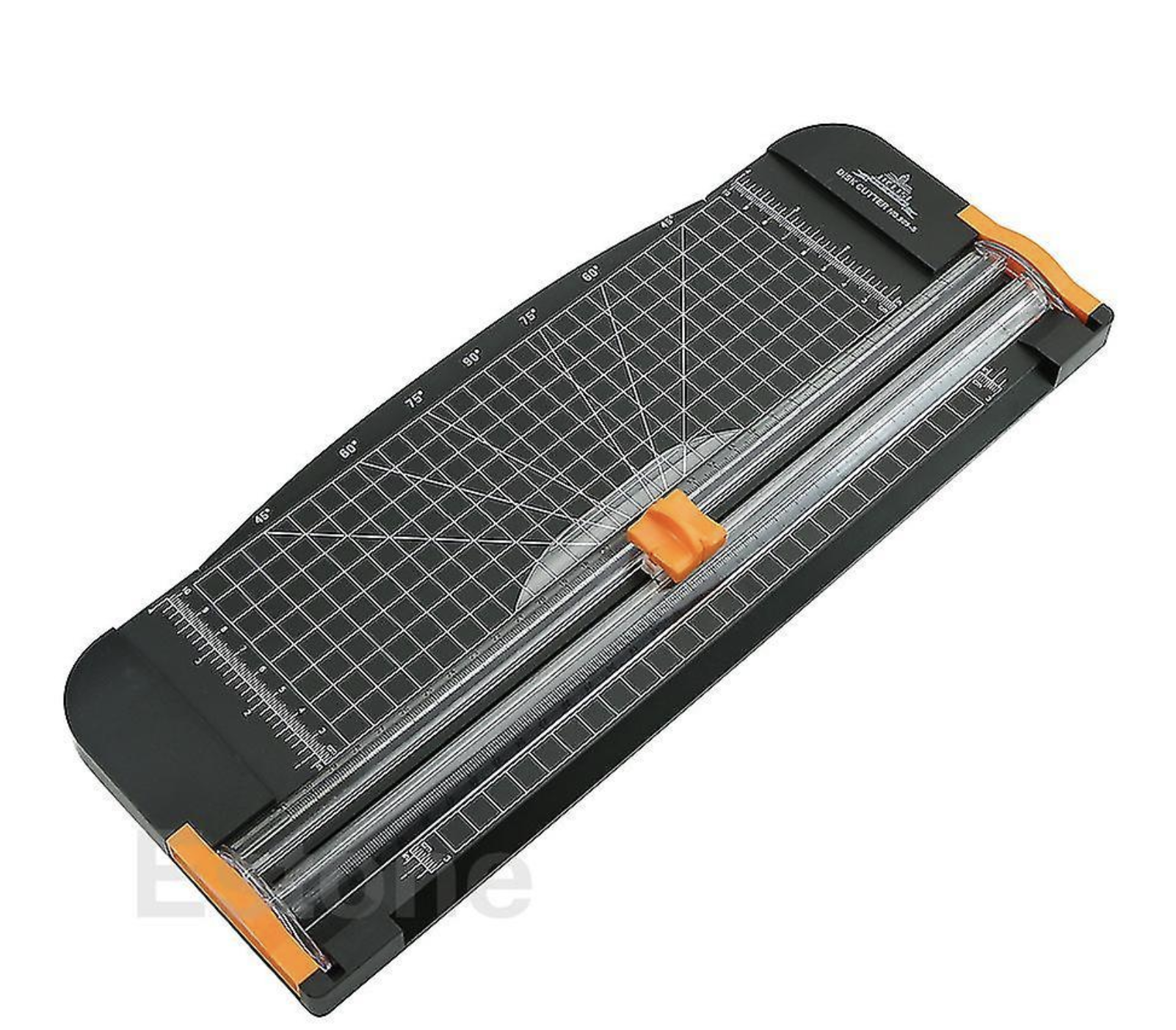

היה לי מכשיר חיתוך ביתי פשוט, שחתך כמה דפים בלי קושי. אין לי מושג מה העמידות שלו, שימש אותי די מעט.
משהו דומה לזה, עם סכין ש״דוחפים״ לאורך הפס.
כן, התכוונתי למשהו כזה

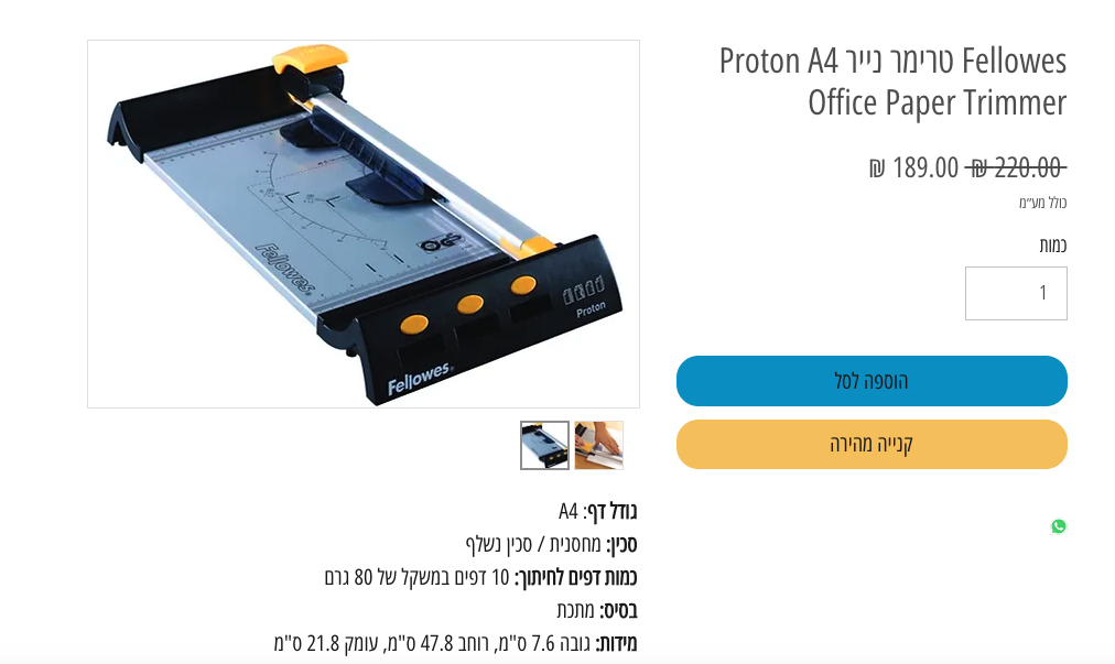

אתה צריך כזה
https://www.sigment.co.il/product-page/fellowes-טרימר-נייר-proton-a4-office-paper-trimmer?gad_source=1&gclid=CjwKCAiAs6-sBhBmEiwA1Nl8s1PmJdMfCW1iRVa91J57ErL8-vB_S00OV-i2uZskpsxu17OA8GzNGRoCDoAQAvD_BwE
מכיוון שמדובר בבעלי צרכים מיוחדים, בטיחות היא חיונית ולכן ה״גילוטינות״ הגדולות לא מומלצות, עקב סיכון גבוה למשתמשים לא מיומנים וסכנה לפגיעה באצבעות.
המוצר הזה לא מאפשר לדחוף אצבעות לכיוון הסכין , ובשימוש רגיל הוא בטוח למדי.  בכל מקרה, אין לתת למי שמתקשה מוטורית לאחוז דברים, כדאי להרחיק את זה ממנו.
