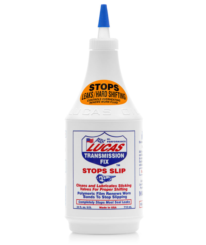

קניתי ב90 שח לוקאס עבור הגיר שלי בהונדה שמחליק בין 2-3, התוסף הוא כמו שמן דבש שנועד לשפר את האחיזה והחיכוך בגיר ולמנוע החלקות או העברות קשות בהילוכים - מתאים לכל גיר מלבד רציף.
בשרשור זה אעדכן ביעילותו של התוסף ובשינויים אם יהיו ולאחר שאבחן אותו לאורך זמן פה, אעדכן אם אני ממליץ או לא
אני מוסיף אותו מחר באור אז אשתדל גם לצלם סרטון של ההחלקה בהילוך לפני שאני שם ואחרי
Just Motor - מבית אבי חלקי חילוף | תוסף גיר אוטומט LUCAS TRANSMISSION FIX  לוקאס | תוספי שמן גיר ודיפרציאל

סיביק 2002 שבתמונה אבל זה לא משנה זה מתאים לכל מה שהוא לא רציף (מן הסתם שלא רציף, כי ברציף אין סט)
מרוקנים את אותה כמות שמן שאנחנו מכניסים עם הלוקאס
מודדים עם כלי מדידה מקצועי
מוסיפים את הלוקאס למנוע חם בטמפרטורת עבודה כשהוא מונע
מחכים כ 10 דקות בסרק ולאחר מכן יוצאים לנסיעה מאומצת בכביש המהיר הקרוב לביתכם כשהמטרה היא לשמור על סלד גבוה לאורך זמן (3 ומעלה, אצלי זה 110-120 קמ"ש).
הרעיון הוא לתת ללוקאס שהוא מאוד מאוד סמיך, להגיע לכל הסט הפלנטרי ולהגיע בלחץ גבוה לכל המעברים והסלנואידים שבגיר על מנת לנקות אותם ולעטוף אותם בחומר.
סה"כ יש הבדל טוב, הגיר כבר לא מחליק
התוסף עשה את שלו, אני ממליץ
אני מוכר את האוטו אז עשיתי את זה כמחווה טובה ללקוח שיקנה ממני, אישית הייתי משתמש ברכבים בעתיד שהם לא מאירופה ועל גירים פלנטרים
אציין כי יש לתת לתוסף לעבוד כ 500 קילומטרים לקבלת תוצאה יציבה, בנתיים נראה שהכל תקין והגיר מגיב בצורה הרבה יותר טובה בלי להחליק
