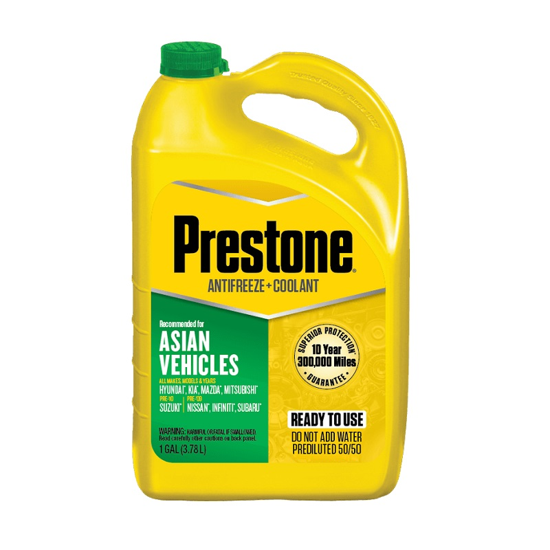

נוזל קירור ירוק ready to use של prestone , צירפתי תמונה.
הרכב יונדאי אלנטרה 2006 מנוע 2.0 בנזין.
הבאתי איתי את הנוזל קירור למוסך, כי רציתי שישימו את הנוזל הזה דווקא ולא את החומר הגנרי שיש להם.
המוסכניק מילא קצת מים מזוקקים (במקרה הטוב) או מי ברז בשביל כנראה להוסיף עוד קצת.
ואיך שזה נראה את הפקק של מיכל הראדיאטור החדש שמרו לעצמם והרכיבו לי את הישן.

דווקא הבאת חומר קירור ג'נירי
אם כבר פטרסון

תגיד איך אתה יודע שהחומר ששמתי הוא גנרי.
ודווקא החומר שאתה מראה הוא מקורי/איכותי???
הבדלים??
אם מד טמפרטורת נוזל הקירור התקרב מספר פעמים לנקודה המסוכנת ירד ועוד פעם עלה, האם בהכרך נגרם נזק כלשהוא גם אם לא מורגש??
מה התרחיש הקטסטרופלי ביותר חס וחלילה בהתחממות מקסימום של נוזל הקירור??
לפני 8 דקות, רוכברכב כתב:
הבדלים??
מה שאתה שמת, רשום עליו "לכל הרכבים, והמודלים".
מה שצרפתי לך(שזה אותה חברה בדיוק)
רשום עליו מיוחד לרכבים אסייתים, יונדאי זה אחד מהם.
